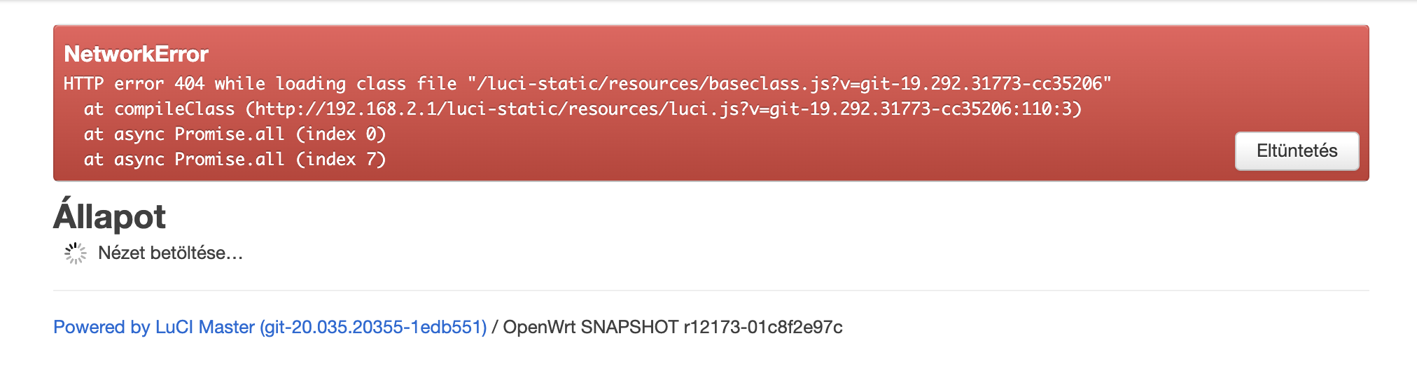

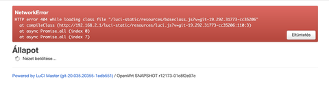

Igen, ez a gond, ráadásul a kernel is frissült így ha gyári állapotba helyezem akkor már buktam ezt az opciót és ezért sajnálom, hogy nincs stabil verzió erre a routerre. Feltettem az utolsó 0402-es, még 4.14 kerneles snapshot-ot és ott már halott a téma, semmit nem tudok telepíteni, lecserélni. :(

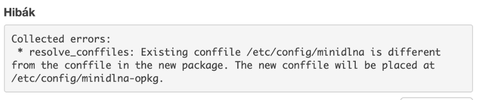

Ez mindig csak a snapshot verziónál gond (azért is ez a neve), mert ugye az folyamatosan frissül. Stabil verziónál ilyen gond nincs. (Tudom, az RT-AC65P-re nincs stabil verzió, de a kérdés tekintetében ez irreleváns.)
Ezért szoktam mondani, hogy snapshot használata esetén azonnal telepíteni kell a még szükséges csomagokat (amíg nem változik a repo). Nálad ez most azért gond, mert te egy februári snapshot firmware-t tettél fel, aminél ezt már biztosan nem tudod megtenni. -

Nem telepítettem csak kipróbáltam, illetve ha a csomaghoz tartozó luci-app-ot frissitem akkor ugye a csomag is frissül majd a luci-ban nem tud megjelenni, gondolom akkor a témát is frissíteni kéne. Egyébként ez számomra egy gyenge pont az Openwrt-ben, mert az lenne a jó ha az aktuális verziónak megfelelő csomagikat lehetne használni, mert így kb. semmi értelme, hogy telepíthető vagy frissíthető, csak azoknak jó akik tudják, hogy miket kell még hozzá telepíteni, hogy jó legyen.

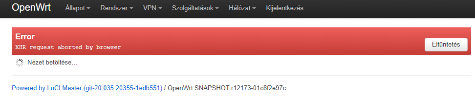

gerokrisz
Próbáltam más böngészőből és gépről, a helyzet kb azonos. Érdekes anomália.
Semmi nincs rajta, mindent kikapcsoltam, még az IPv6-ot is. Feltelepítve fel vannak ugye amik benne vannak alapból, de elindítva semmi, cpu 0%. A max load amit látni szoktam 0.05.
Ha lesz időm bedobok elé egy másikat, hátha az megoldja.Nálad szerintem is valamit frissíteni kellene, mert olyan mintha valami régi linkre hivatkozna maga a script mögötte, és azt nem találja. Benne van egy git commit a hibában ami más mint a lábléc alul.
blakey
gerokrisz #4064 üzenetére
Nálad azt írja, hogy a böngésző visszautasította, szerintem egy cache törléssel megoldódik, nálam nem, lehet, hogy luci-t kéne frissíteni?
Nekem is a februári van fent.
Lehet, hogy azért lassú nálad, mert túl sok terhet raktál a routerre, pl. vpn szerver vagy erős adblock, stb. -

Tudom mit jelent a hibaüzenet csak azt nem tudtam, hogy kell-e vele foglalkoznom vagy sem, de már mindegy, mert nulláról telepítettem és úgy ugye nincs. NAS-t használok, viszont végigmentem azokon a csomagokon amiket a te verzódban is találtam, kiváncsi voltam, hogy mi lesz a különbség. Nem nagyon foglalkoztam az OpenWrt frissítésekkel illetve csak így ismerem meg a dolgokat.

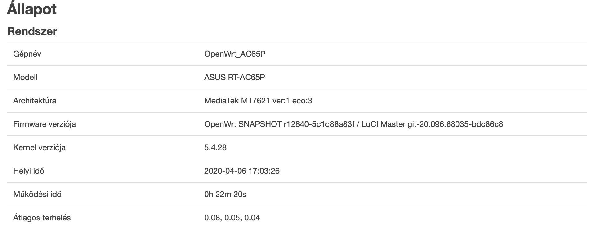

Frissítettem az AC65P-n az OpenWrt-t egy a legújabb Snaphot-ra, szépen, ez alapján telepítettem a csomagokat, de volt 1-2 ilyen problémám, a kérdésem az, hogy ez probléma vagy csak információ? Ha probléma akkor mit tudok tenni, hogy rendbe tegyem?
Egyébként egyelőre jónak tűnik és a Wifi mintha stabilabb lenne, cserébe mintha vissza lenne fogva a teljesítménye, de ebben még nem vagyok biztos. -

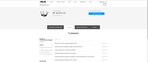

Igen de nem csak ebből, lesz új AC57U mellett AC58U és AC59U is. A legnagyobb újdonság az AiMesh támogatás lesz így végre már viszonylag olcsón is lehet Asus eszközökből mesh hálózatot kiépíteni.
Nem érdemes a magyar oldalt nézegetni mert sok eszköz csak nagy késéssel kerül fel ha egyáltalán felkerül, pl nincsen xDSL, vezetékes Powerline, mobilnetes és koax-os eszközök fent, holott a legtöbb könnyen beszerezhető itthon is.

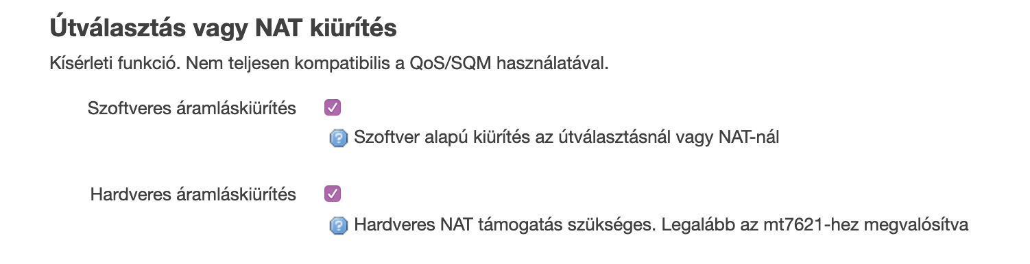

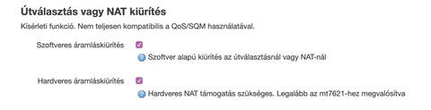

vargalex
Elsőre elég a WAN beállítása. Majd, ha az IPv4 megy, akkor ráérsz foglalkozni az IPv6-al.
A HW gyorsítást a Hálózat->Tűzfal oldalon az "Útválasztás vagy NAT kiürítés" alatt találod. Ha a szoftveres flow control-t bekapcsolod, akkor jelenik meg és tudod bekapcsolni a hardware-osat. Minden állapotban mérhetnél egyet vezetéken, hogy mi megy át...
