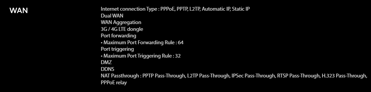

dudika10 #21078 üzenetére
Szerintem ez is, mint mostanság minden router tud dual WAN-t. Dual WAN engedélyezése esetén tetszőlegesen bekonfigrálható bármelyik LAN port WAN port-nak. Szóval beállítja a DUAL WAN-t, beállít egy LAN portot WAN-nak, és átdugja a kábelt. Nyilván így veszíteni fog egy LAN portot, de teszteléshez jó lesz, csak hogy lássa, vajon az eredeti WAN porttal van-e valami hiba.

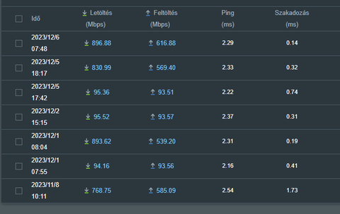

Ha tippelhetek, a porton rossz a sebesseg negotiation.
Amikor leesik a sebesseg 100Mbps-re, nezd meg a routeren, hogy melyik portra milyen link sebesseget mutat (nem speed test, link sebesseg).
Miutan a speed test a routerrol is belassul, arra tippelnek, hogy a WAN port esik le 100Mbps-re.
Ha megtortenik, ne inditsd ujra a routert, huzd ki a WAN portbol a kabelt es dugd vissza, nezd meg megjavul-e.
Miutan ha jol tudom nem konfiguralhato LAN port WAN portkent ezen a routeren, csak a T-s eszkozon valthatsz LAN portot (ha van masik), hatha az megoldja. -

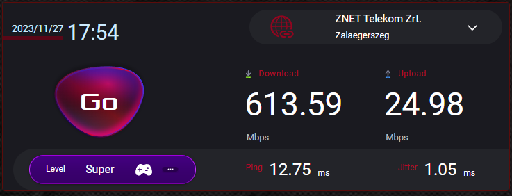

A linkelt speedtestek a router admin felületéről voltak futtatva (elmenti a korábbi futások eredményeit, annak a listája ez), az egész lakásban kb. egy UTP van, a T-s egységtől a router WAN portjáig (falban félig bevésve/bevakolva) menő ~10m-nyi UTP, annak a cseréje ezen okból elég nehéz lenne
Az asztali gépem is wifi kártyával csatlakozik (van oka, most ne firtassuk), tehát nem a gép-->router-->net speedtest mond 100 megát a gigabit helyett, hanem közvetlen a router-->net.
Illetve most hiába húznék akár egy lengő UTP-t a T-től az Asusig, mert most megy szépen gigabiten (jó, 8-900-on) minden, sebesség megvan, ping sem rosszabb mint amikor 100Mbps-n fut a speedtest (ahogy látszik a screenshoton, máskor se)... komolyan nem értem.
Viszont akkor gondolom csak nálam lehet a gond valahol (főleg hogy ugyanezt csinálta ugyanez a router a digivel is)?
Komolyan tud ilyet hogy néz valami QoS-t aztán lekorlátozza a gigabitet 100 megásra ha nem jó az átvitel a WAN porton befelé (mert ezt raktam össze logikusan)?
Nem lehet ezt forceolni a routeren hogy ne csináljon ilyet?

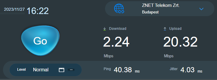

Korábban is írtam ide emiatt, de akkor még más szolgálatóm volt (Digi, most már T), de legalább bebizonyosodott hogy a router a "hibás" (RT-AX-82U AX5400).
Rendszeresen (lásd screenshot, de Digivel is ugyanez volt) előfordul hogy 100MBps sebességen megy a gigás net (erre általában úgy jövök rá hogy a 20-30 gigabájt adat amivel dolgozok kb. minden nap, 9-10MB/s sebességgel jön csak). Ekkor restartolom a routert, és csodák csodája, megy tovább most már valódi gigabites sebességgel.
Hol és milyen beállításban lehet az elrejtve hogy x idő után ugyan kedves Asus router korlátozz már le 100MBpsre és majd ha újraindítalak csak akkor menjél már normálisan? -
