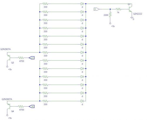

dave0825
Így néz ki a kapcsolás (az X jelöli a 6-os pin-t, vagyis a sort, a LO és a HI pedig a 11-es és 9-es pin-t, a 2 oszlopot /rendes kimenetet nem találtam a programban, 2 éve használtam utoljára
, ahogy led-et sem találtam/ )Az ellenállások bal illetve jobb oldalára rakva a multiméter 2 tűjét mutat 1,15 és 1,39V közötti értéket. A led-ek bal illetve jobb lábához érintve pedig 2,95-3,05V közötti értéket. A 3. mérésem pedig az ellenállások bal oldalához érintve a multiméter egyik tűjét, a led jobb oldali lábához pedig a másik tűjét, így mutatott 4,10 és 4,30V közötti értéket. A zárójeles részt azért írtam, mert azt hittem, hogy a 0,7-0,9V, ami hiányzik, az a tranzisztor lesz, de akkor tévedtem.
(#1066) gyapo11: okés, akkor megvárom, míg megjönnek a led-ek. Az ellenállásokon kívül akkor mást biztosan nem kell változtatni? Pl. másik tranzisztor, vagy a többi ellenálláson kívül más értékűt venni?
dave0825
4,95-re állítottam pedig be az lm2596-ot, annyin van most is, megmértem.
Minden led lábán 330 ohmos ellenállás. 7 led párhuzamosan kötve, majd 6 szintén. Az összes led negatívja összekötve, ez megy az NPN kollektorára, ennek az emittere a GND-re, a bázis pedig egy 1K-s ellenálláson keresztül a 6-os pin-re, ugyaninnen egy 2K2-n keresztül a +5V-ra. A 7 led pozitívjai (persze ellenállások után) összekötve, ezek mennek az egyik PNP kollektorára, ennek az emittere a +5V-ra, a bázisa pedig egy 4K7 ellenálláson keresztül a 11-es pin-re. A 6 led pozitívjai ugyanígy: ellenállások után összekötve, ezek a másik PNP kollektorára, ennek az emittere szintén a +5V-ra, a bázisa pedig egy 4K7-en keresztül a 9-es pin-re.
Így mondta még annak idején zka67. Mi nem jó, hogy nem jönnek ki a várt fesz. értékek?

Beírtam EWB-be, de nagyon kicsi szaturációs feszültséggel számol a tranyókon, így nagyobb áram jön ki, mint valójában, mert az adatlapokon 0.7 V-ot ír. Úgy kellene számolni, hogy a 20 mA meglegyen a leden, de ha impulzus üzemben megy mondjuk 50 % kitöltéssel, akkor még több is lehet a nagyobb fényerő érdekében.
Meg kellene mérni a ledet, hogy 20 mA-t ráküldve mekkora feszültség mérhető rajta, és a két tranyót is ki kellene mérni, hogy a megadott bázisellenállásokkal kinyitva és egy kb. 130 Ohmos ellenállással mekkora szaturációs feszültség marad rajtuk.
Még jobb lenne arduinoval kinyitva mérni, tehát hogy mindkét tranyót nyissa ki, és ekkor mekkora feszültség marad rajtuk egy kb. 20-30 mA-es terhelésnél. -

dave0825
330 ohm-os előtét ellenállások mennek a led-ekre, majd több led párhuzamosan lesz összekötve (pl. a HÚSZ szónál 4db, a HARMINC szónál 7db), és ezek mennek mátrixba, de nem a led-ek lesznek a mátrix elemei, hanem a szavak. Tehát 1 szó megy egy pin-re, ha úgy vesszük. Ezért írtam ide, hogy hogy lehet megoldani, hogy ne a 20mA jusson (legrosszabb esetben pl. HARMINC, vagy NEGYVEN) 7 led-re, hanem mindegyikre elegendő, ezért javasolta zka67, hogy BC337, és BC327 tranzisztorokat használjak 4K7, 2K2, és 1K-s ellenállásokkal együtt, úgy, ahogy a rajzon van (akár az enyémen, akár a fönt linkelt rendes kapcsolási rajzon). Ha mégsem jó így (esetleg zka67 tévedett, vagy valamit nem számolt bele), segítenétek, hogy hogy lenne jó?

dave0825
SOT23-as tokkal találtam én is. A tranzisztorokat már megvettem, meg igazából mindent, meg már meg is rajzoltam, hogy hogy kell összerakni, úgyhogy nem szeretném átvariálni, de köszi.
Még az elején is szóba jött, hogy egyszerűbb külön ic-vel, de már akkor is valami meg volt rendelve, de már nem tudom mi.
Ez az akksi, amit küldtél, 8Ah-s, azzal 2 nap alatt merülne le, 2-vel 4 nap alatt, úgyhogy azzal sem vagyok sokkal előrébb, pláne, hogy ezt belerakni sem tudnám a keretbe.
Azért kösz mindent. -
dave0825
Az akksis megoldást már számoltuk, hogy nem lenne jó, mert még ha 8db 2Ah-s akksit kötnék össze, akkor is 3,5 naponta töltenem kéne őket. 10 led, durván számolva napi 4A-t enne meg (14 óráig max fényerőn 20mA, 8 óráig fél fényerőn 10mA, így 4A jön ki). Persze nem mindig 10 led megy, valamikor csak 5-6, de akkor is 4-5 naponta tölteni, az sok.
Vagy ilyen napi 3,5-4A-es fogyasztással milyen akksi bírná sokkal tovább? -
Neck
Megtaláltam ugyanennek a Projectnek a Pi-s megvalósítását is, de sajnos nem vagyok túl jó programozó
Ráadásul Arduino-t ahhoz is használt
dave0825
Azt hittem, gondolatátvitellel.
Úgy értem, hogy a GND és RAW-ra lehet kötni 3,3-12V-os stabilizálatlan feszültséget (pro mini-n), GND és VCC-re pedig fix 3,3 vagy 5V-ot. Gondolom 3,3-4,9-ig a stabilizálatlanból stabil 5V-ot generál a fesz.szabályzó, fölötte 5V-ot. Tehát a 2 megoldás közül melyiket használtad?
zka67
Igazatok van, tévedtem, összekevertem a régebbi Atmel procik kimenetével. De mint említettem, én nem használok arduinot, nekem az lassú, én ARM procikkal foglalkozok. Ha meg valahová elég a lassabb proci is, akkor veszek egy filléres 8051 architektúrájút. Szerintem a 8-bites AVR mikrokontrollerek a legrosszabb ár/teljesítmény arányúak, bár lehet, hogy vannak még ennél is rosszabbak, nem tudom.
Én csak betévedtem ide, és láttam, hogy vannak akik nem boldogulnak egy-egy feladattal, és gondoltam segítek nekik, ezért nem kell rögtön leharapni a fejemet.
dave0825
Pl. ilyet? Ezzel gond nélkül menne, nem lenne eltérés, ugye? Nem használtam még ilyet (azért értetlenkedek itt
), igazából azt sem tudom hogy kell, de ennek majd utána nézek.
Egy fontos kérdés: ha ilyet veszek és rákötöm az Arduino-ra, akkor azon attól még programozhatok olyat, hogy ha pl. óra 10 van, akkor egy bizonyos led világítson, ha már 11, akkor egy másik, ha 12, akkor egy 3., és így tovább? -
dave0825
Egy pici futaba RC szervo, pontos típusát most nem tudom leírni. Köszi, akkor lehet, hogy veszek egy ilyet.
(#798) aicon: köszi neked is, de tvamos szerint viszi a linkelt cucc is, és az olcsóbb, meg egyszerűbb bekötni is, nem kell a szivargyújtót szétbontogatnom, meg hozzámókolgatni a vezetékeket.

Ekkora címeres ökröt mint én...
Bocs
Nézegettem videókat, arduino-val sokat csináltak ilyet, de tényleg mindegyiknél sok ledet használtak. Egyébként olyat lehet, hogy egy sima led-szalagon csak egy adott ledet bekapcsolni, vagy ahhoz mindenképp ilyen címezhető kell?
), 1 és 2 évvel ezelőtt pedig ASIC tantárgyam volt, VHDL nyelven, elvileg Pascal alapú, de azt meg eléggé félvállról vette a tanár és a hallgatók is.
Képet már nem tudok mutatni, mert mivel nem jutottam semmire, szétszedtem az egészet, mármint az Arduino részét, kipróbálom a Nano-val. Próbapanellal összedugdosva jól működik, szerintem a Pro mini-m adta meg magát.
zka67 segített, ő mondta, hogy hova mit, mekkorát kell kötni.
ekkold
