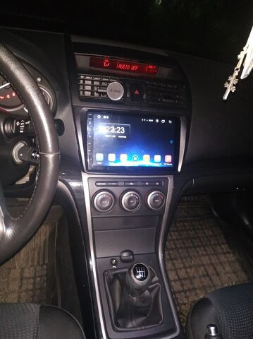

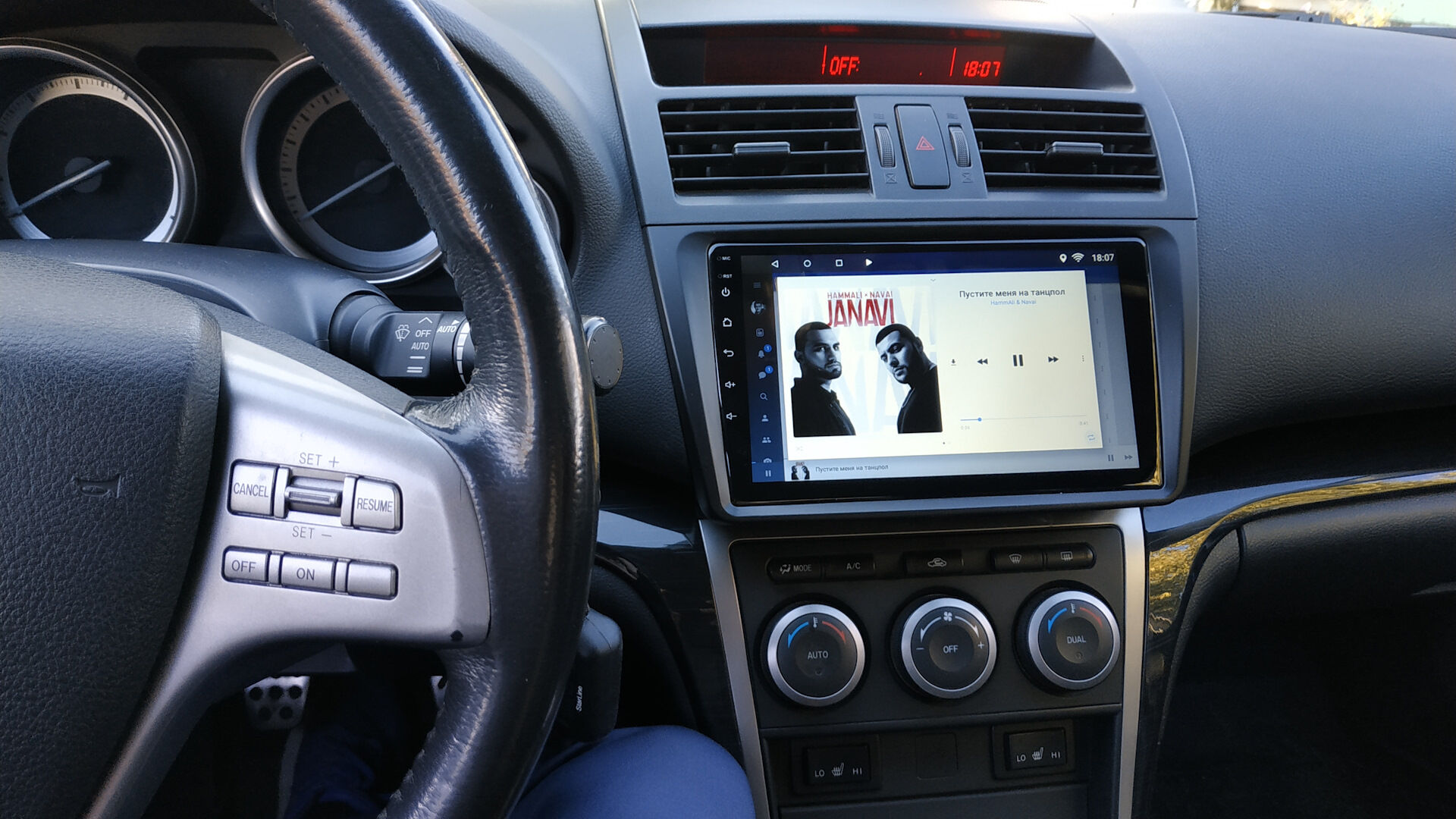

Nemrég vásároltam az aliról egy Junsun androidos fejegységet.
Egy Mazda 6 2008 GH-ba szereltem be, de a gyári kijelzőn nem tudom változtatni az átlagfogyasztást, hatótávolságot stb. A beállításokban a CAN type-ot 145-re állítóttam így már működnek a kormánygombok, de csak a fejegységet tudom vele irányitani. Próbáltam a Key1 vezetéket a CANBUS rózsaszin vezetékére kötni, de úgysem sikerült rájönnöm, hogy hogyan kell váltogatni a gyári kijelző beállítását.
Tudna valaki ebben segíteni? Nagyon fontos lenne. -

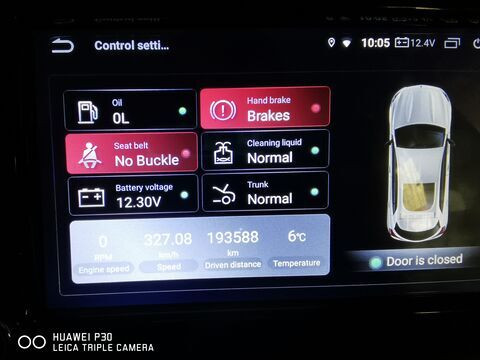

Sziasztok! Én vagyok az akinek a Control Settings képét megosztották nekem egyből ezek jönnek be
hzx0
petymek #2362 üzenetére
4pda fórumon irt Oruszul. Nejem perfekt Oroszbol, Angolból, Franciábol.
@(ex)Cat vagy aki hal9k romot használ és lecserélte Magyarra a controlsettings appot. Ez lenne az? Állapot sávban neve szerint úgy néz ki.Egy forúmtárs irt hogy lecserélte de nem lett Magyar.
Mivel nekem nem müködnek ezek az appok nem tudom biztosan. 3 vagy 4 app maradt a romba amit nem fordítottam még le. Lehet hogy ez a Control info app? Elvileg a 2 össze tartozik. -

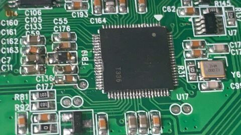

Megnéztem, ezzel az a baj, hogy az FM audió nem olyan chipbe fut be, mint ami a Hizpo-ban van. Valószínű, ez már egy újabb kapcsolású lehet. Azért köszi.

Ez a két kapcsolási rajz lelhető fel a neten (MTC.x.). Hátha ez segít valamit. Mikor az enyémet javította a tv szerelőm azt mondta nem teljesen egyezik, de a kipukant alkatrészeket pont be tudta azonosítani ez alapján.

Egy ismerősöm Hizpo 2DIN-es fejegységét próbálnám machinálni. Az első baja az volt, hogy megdöglött az FM modul, amit kicseréltem másik típusra és működött. Állítása szerint 1-2hónap múlva meg megnémult az egész, semmilyen hang nem jön ki. Addig eljutottam, hogy eleve a TDA7851-es végfok sem kap semmilyen analóg audió jelet. Majd elkezdtem kimérni, hogy merre-hova megy az FM modul analóg audió jele.Ebbe:
Csak annyi van rajta, T336 és 80pin-es. Semmit nem találtam róla a neten(nyilván),tippem szerint egy ADC/DAC lehet. A bal felső sarokban, az IC alja, egy Cirrius DAC,amiből a 4 analóg audiójel meg a végfokra.Saját végső megállapításom az, hogy kuka az egész.

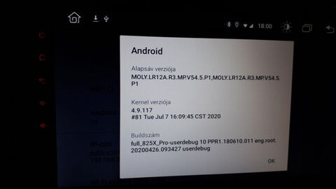

Ez androidos beálltás, az Android -> settingsben keresd.
A tiéd nem MTCx, így előfordulhat, hogy az eltérő android miatt esetleg nincs ilyen menü.
Mikor reggel beülsz fordítod a kulcsot, akkor minden alkalommal megjelenik a "hullámzó" android logó (vagy valamelyik márka, ha át van állítva), mjad táblagép indítás felirat...? Mert ez a boot folyamat. -

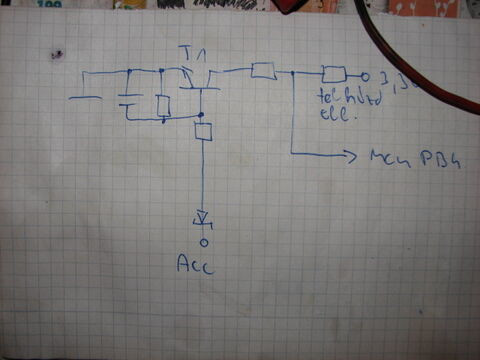

petymek
Skicceltem egy Mórickát. Ezt az ACC detect vonalat ellenőrírzd először.
Kezd a zener/TVS diódával, majd a tranyó. Ellenőrízd a 3,3V-ot a felhúzó ellenálláson.
Működés: Az ACC vonalat H szintre kapcsolod, a tranyó kinyit, és földre húzza az MCU PB4 bemenetét. Mikor az ACC L szinten van a tranyó lezár, és a felhúzó ellenálláson keresztül +3,3V megy a PB4 bementre. -

Asztalon lehet pillanatok alatt haza vágni az ACCdetect vonalat egy kis túlfesszel.
Ugyanígy tönkre lehet tenni az autóban, ha az ACC közvetlen rá van kötve a HU-ra. Ugyanis a generátor a modern autókba igencsak keni befele a szuflát, különösen, ha start/stop, és messze nem stabil 12V-al.

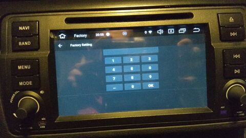

Nem kaptál hozzá felhasználói leírást mikor vetted? Nekem abban is le volt írva a kód. MCU S32F0? Itt egy Youtube videó 3368 kóddal lehet belépni.
