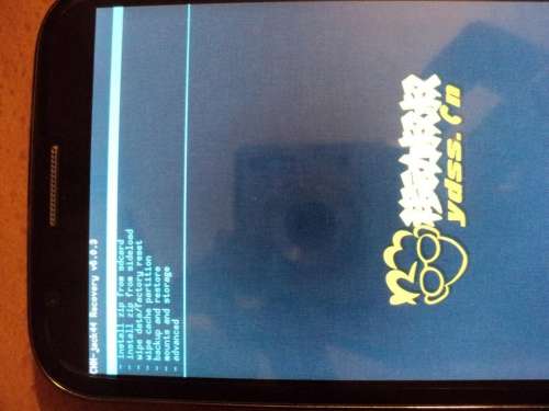

Na, szóval kipróbáltam. Bebootol a recoverybe, de a gombok hatalmasak, a képernyőre a második oszlopnak már csak a széle fér ki, nem is lehet tudni (csak sejteni), hogy milyen gombok vannak ott. Gondolom, valami felbontás probléma lehet. Valószínűleg emiatt az érintést sem érzékeli. Akku ki, reboot és ment vissza a CWM.
Nálad ment rendesen? -
