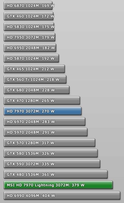

Hali, valóban az adataidnál lévő táppal használod a konfigod?
Mert jelenleg nekem is egy corsair vx450-em van, de most a 7970 miatt elgondolkodtam a cseréjén, bár (fől így alul feszelt gpu-val) úgy fest elég, azért csak bennem van, hogy picit jó lenne ha erősebb táp hajtaná. XFX pro550-en gondolkodom.

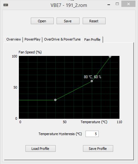

A biosz az egyszerűbb (nekem), annó gigának az AB-hez hasonló progija megviccelt, bár az már régen volt, azóta lehet stabilabbak.
Egyelőre amúgy AB-ben raktam lentebb a feszt (1.05V), a fánk alatt még 70 felé is alig akar menni
Majd még kikísérletezem, hogy mi a stabil, aztán esetleg utána egy bios mod.mod.: ja és igen, szőkenő voltam elismerem, de picit bepánikoltam elsőre (#38809) norbert1998: AB alapból nem engedi a feszkót piszkálni, de a beállításokban lehet aktiválni ezt a lehetőséget. Legalább is nálam.

Ramsüniről olvastam itt a topikban, hogy segíthet ha artifactol a kártya. GPU fogalmam sincs miért melegszik ennyire, én gyári rossz pasztára gyanakszom. Ilyen ventiprofil van beállítva neki (60%-on már szép hangja van):
Azt már én is néztem, hogy a gyári 1,256 fesz elég sok ezen a kártyán, mivel LE kiadás, csak 1100MHz-et bír a GPU, ezért lehet inkább megpróbálok belőni 1000MHz-re alacsonyabb feszt, mennyivel lenne érdemes próbálkoznom?

Hagyjuk az ilyen butaságokat, hogy kevés a táp és azért melegszik a vga. Legalább józan ésszel gondoljunk már bele... Ha kézrátétellel a borda nem meleg, akkor valami a hőátadással nem oké. Lehet a hőcsöveknek annyi. Ennél a szériánál egyről nem hallani aminek a hőérzékelője rossz lett volna. Már ha 60 fokos a gpu akkor is érezhetően meleg a borda.
