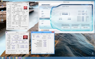

Janou
viperabácsi #4605 üzenetére
A10-5800K-ban lévő HD7660D 3DMark Vantageben kb 5300 pontot ér el. Ezt tegnap teszteltem ki. Összehasonlításképpen egy HD7750 kb. 9950 pontot.
