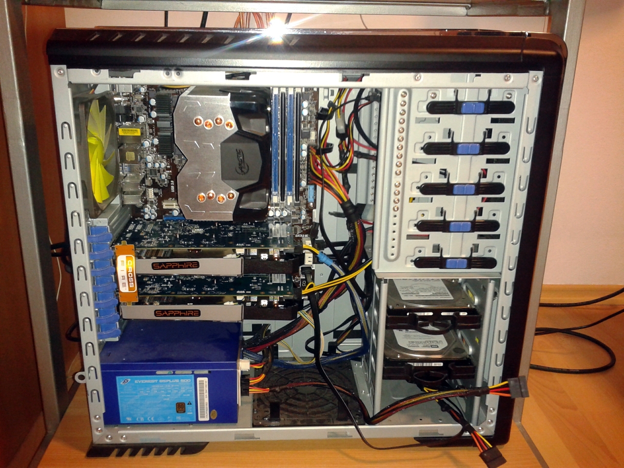

Meg is kaptam végre a CF hidat, futtattam pár tesztet gyorsan. Elég vegyesek a tapasztalataim, bár csak pár játék alapján. De ez csak megerősített abban, hogy miért preferálom jobban az egy gpu-s rendszert. A legtöbb játékban amit próbáltam hozott plusz sebességet, sokban elég szépen, néhol csak moderáltan. Viszont volt egy-két játék, meg a 3Dmark11 is, ami a magasabb fps ellenére is valahogy "röcögősebb" volt.
Pár mérés (zárójelben az egykártyás eredmények):CFX
egy kártya
Mafia 2 max settings, AA on: 61,3 fps (38,7)
Metro2033 DX1, high, 16XAF, AA off:
max: 59,67 fps (41,12)
avg: 166,53 fps (67,38)
min: 16,22 fps (13.22)Most nem volt több időm méricskélni, csak kipróbáltam többet is, de ha nem viszik el olyan gyorsan a 4870-et, akkor mérek még pár játékban.
De azért látványra sem utolsó dolog dolog a két kártya a gépházban.
(Attól a kis portól, meg kábelrengetegtől tessék eltekinteni, az ügyben is intézkedem majd.
