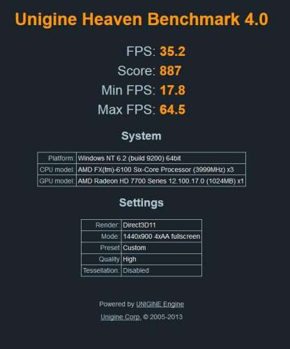

profisher.
Itt látszik, hogy minden 7770 azonos teljesítményű.
Egyébként szerintetek Cry3 High beállításokkal és FXAA-val a 30 fps elfogadható?

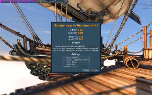

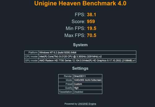

benvolio
Megcsináltam egy ilyen tesztet én is. Miért nem ír normális hőfokot a jobb felső sarokba? -

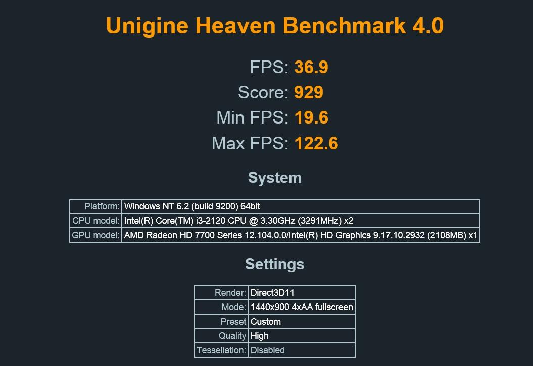

TechN7ne

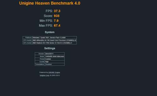

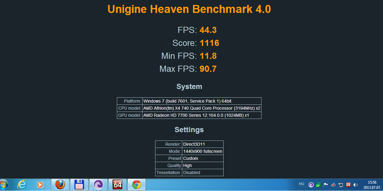

profisher.
TechN7ne #13421 üzenetére
Stonerice javaslatára töltöttem le a Heaven-t ez volt az első teszt, nem futattam többször. Órajelet azért húztam 1050/1200, mert ha jól tudom a te kártyád sem alapórajelű. Ha mégis, akkor természetesem futattok egyet alapon. Megértem én hogy jobb minőségű az a kártya hűtésben, de ne akarj már magadnak badarságok bebeszélni.
szerk.: most látom a benchmark képed. ha hazaértem futattok egyet alapórajelen.

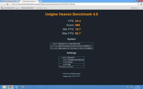

TechN7ne
Stonerice #13419 üzenetére
A két kártya közt /MSI-XFX/ fényévnyi különbség van minőség és hűtés szempontjából is. Kb. ez mellett az MSI úgy festett,mint egy kínai piaci hamisítvány.
Az első lefutottat tesztem,én is tudnám húzogatni az óra jeleket,közben meg egymás után 6x ismét lefuttatni,többet is elérnék. Így a hiteles,profisher. legalább 3 napja már ezt csinálja.
