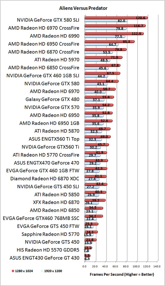

Egyelőre 70% hogy 6990 lesz és 30% hogy 6950 CF.A teszt érdekessége, hogy a 6950 CF melegebb GPU hőt termelt mint a 6990 nem is kicsivel. Mert eddig arról volt szó hogy hő szempontjából jobb a 2 kártya. Ezek szerint mégse.
Teljesítményben bár elenyésző a különbség, azért a 6950 CF kevésbé egyenletes. A tuning eredményeket elnézve lényegében semmi értelme átkapcsolni a kapcsolót. Amig lényegében 70-80 fps magaságában vannak a 2560 max. eredmények, teljesen felesleges lesz átkapcsolni nagyobb teljesítményre. A 6970 alap órajeleit meg bírja fesz emelés nélkül is +20W fogyasztásért cserébe.
