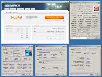

majdnem 880/1200
először procit is 4400Mhz-re felküldtem, de kaptam egy kéket a vége előtt, ezért visszament 4300Mhz-re, alapon is gyengébb volt a kártyám a tiednél ez a különbség meg is maradt +fesz alatt még talán nőt is egy kicsit
neked jobb a karid, nekem jobb a procim, -

Milyen órajelen 875/1200???
Próbálunk visszavágni, de ez már nagyon nehéz lesz...
930/1220-on megpróbálunk végégig menni és tuningolunk a hűtésen is de félek nyertél...
Feszt nem emelek (1,18V), így is már előtted vagyok valamivel, de ez így igazságos, hiszen én csak a kis skóttal nyomom 3146 Mhz-en... -

Gyúrok a visszavágásra fut a 915/1200-as 3dmark 11

elsőre: 850/1200 4,3Ghz P4130 -
