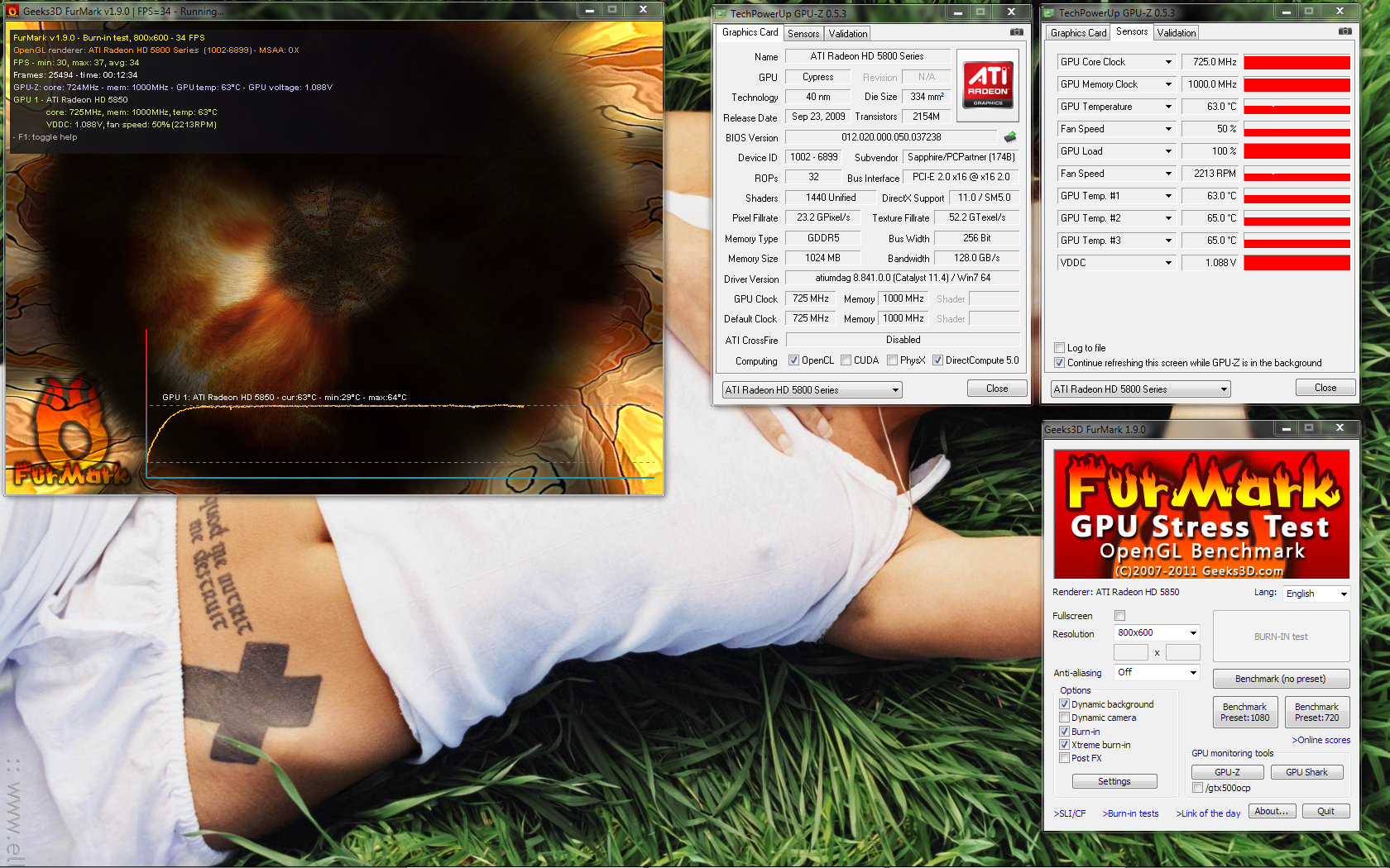

Nem sok az, jó lesz az kis feszemeléssel 950-1000/1250-en is, nagyon jó darabot fogtál ki!
Nekem 790/1200-on stabil csak a kari, 800/1200-on még lefutnak a markok, de 1-2 óra játék alatt beadja a kulcsot, így "csak" 790/1200-on tudom használni, de ha kijön a trixx akkor kap és kipróbáljuk 900-950-en mit tud a kicsike!![;]](//cdn.rios.hu/dl/s/v1.gif)
79.fok az nagyon sok! Nekem gyári állapotában 65.Fok volt a Plafon FurMark alatt! Valami nem jó nálad vagy a házad szellőzése szar vagy a kártyán a pasztázás!
Egyébként meg ott a fasza hűtőd (AC TwinTurbo Pro, szedd le a Hawk-ról) mért nem teszed fel rá? (bár elég lenne egy újra pasztázás is sz.tem)
Én felpróbáltam rá egy TwinTurbo Pro-t
ilyen lett még annyi: kicsit megvan emelve BIOS ban a fesz 1,094.ről 1,1094.re és a ventik (61.%) 1500.RPM.en járnak csak (Aida64 és FurMark ablakában látni is)
Játék alatt 800/1100.on használom! (ahogy GPU-Z Default értékénél is látható!) így 44-46.Fok a MAX amit eddig láttam vele!
Nálad megy a fesz állítás TriXX progival! gyártó szerint kellene, de nálam mégsem engedi!
