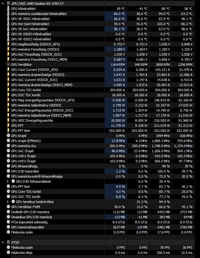

Nvida sem szent ,240w-ot bekajált 90 fokos hotspot-al (mert csak ennyi érzékelő van rajta ,többit hőmérsékletet nem tudjukMás kaliber na ,5700xt egy csúcs kártya volt míg a 3060ti közép ,méretben és felszereltségben is vannak pofonok.
[kép]
[kép]
[kép]
[kép]Nyilván az én döntésem mellett az is áll ,hogy nem érdekel a fogyasztás ,szeretem a nagy kártyákat és van rá sok garancia.

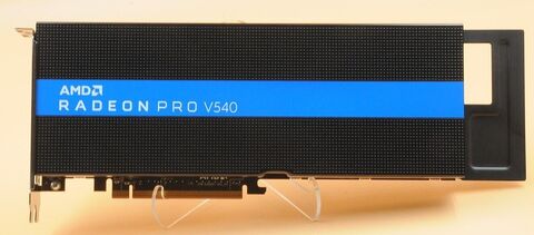

Kis érdekesség azaz milyen lett volna az Rx5800x2
Amd Radeon Pro V540 azaz RX5700XT egyik navi12-es variánsa HBM2 rammal. Boost gyárilag 1600mhz, ram ~1000mhz. GPU kissebb mint az RX5700-ason mivel az IMC vékonyabb.
120w TDP limitálva (szoftveres probléma miatt, VX520mgpu driverrel, egy gpu aktív)Messze van még a késztől (virtuális gépben futtatott eredmény) de ha minden jól megy és a TDP limitet sikerül leküzteni akkor elméletben egész jó eredményeket fog elérni. Nem saját eredmény, procilimit van. (ez egy szerver epyc 48 maggal, nem nagy órajellel csak sok maggal ami játékoknál nem optimális)

Cikket szeretnék írni róla, nem játékra készült kártya (ráadásnak ES verzió) de volt már nálam jópár Pro szériás kimenet nélküli kártya viszont azok azonosak voltak szinte mindenben az asztali vagy a workstation verziókkal.
https://www.techpowerup.com/gpu-specs/radeon-pro-v540.c4133
A gond az hogy specifikációt sem ismerem pontosan, azaz órajeleket sem (fenti linken csak tippelnek és semmi sem biztos). Azaz annyi biztos hogy HBM2 van rajta gondolom a 512Mb/s sávszéllel ami több mint az eredeti 5700-asnak. Ez navi12 de ahogy nézem csak az imc más szóval tekinthetjük navi10-nek. Bár dupla Gpu-s, a CF az most nem releváns amúgy sem támogatja semmi (habár kierőszakolható volt 9300x2-esnél is ilyen olyan trükkel). Illetve hogy megközelítőleg max 225-275w körüli az össsz TDP (EPS csati szerververziója max 250w-ot enged szabványosan meg ugye a pcieből is jön valami)
Szóval játékra lesz aztán a cikk végén megy eladásra.
Arra leszek kíváncsi leginkább hogy maga ez az RDNA ramsávszéllimites-e mert ugye itt nem a fullos 2560 / 160 / 64 kiépítés van hanem a kevesebb 2304 / 144 / 64 viszont sokkalta több sávszéllel mint a sima 5700-as esetén. Tehát tudja-e ellensúlyozni a nagyobb ramsávszél a hiányzó egységeket.
Órajelekről nincs infóm. 1600-as boostot írnak, ramra meg 1000-et de ez mind csak találgatás majd kiderül.
Driver elvileg jó hozzá a kék pro de valószínű nem lesz benne az inf-ben szóval fene se tudja hogy erőszakolom majd rá. Hűtést építek rá, elég sok ilyen szerverbe való kártyám volt.
Szokásos 1db minidp port de másik kártyán keresztül használom majd.
Itt látszik hogy a butább VRM van rajta ami elég a 2304 egységhez. Gondolom a nagyobbikon több fázis van vagy talán a dual vega verzó pcb-je lett felfasználva ami sokkal többet zabál. -
