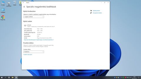

Nekem 60, 120, 144Hz-en jó, csak 165Hz mellett nem. De nem foglakozok vele, kikapcsoltam a fan stop-ot és megy folyamatosan 1200 rpm környékén. -

Most meg vissza kellett raknom 144-re, mert weboldalon való videólejátszás közben fekete halált kaptam, 2x is egymás után.
Meg kikapcsoltam a hardveres gyorsítást böngészőben, még nem tudom melyik volt a megoldás.
Az, hogy a ventit nem tudom vezérelni külső programmal, csak hab a tortán.Hihetetlen, hogy ezek nem képesek a mai napig drivert írni. Ráadásul ilyenkor minden visszaáll alapra.
Írta valamelyik nap egy srác másik topicban, hogy klassz lenne, ha az Nvidia felzárkózna kinézetben az Adrenalinhoz, mert ő driverük olyan fapad.
Ja, fapad kinézet, cserébe működik. Nem kell a kártyát visszavenni 144Hz-ről, nincs halál videó közben, és nem áll vissza a driver (bár ebben nem vagyok biztos, nem emlékszem, hogy valaha is elszállt volna a gép Nvidia kártyám miatt).Az Intelt szídják ezért? Ne szórakozzunk már, ők már rég normális drivert fognak írni, mikor mi még szarakodni fogunk a 144Hz-es monitorjainkkal.

Beléptem a clubba egy Pulse 5600XT-vel (régi, nem BE), pár hónapra.
Minden ok, kivéve 2 dolog (szoftveresek).
1. Hihetetlen, hogy az AMD még mindig nem oldotta meg, hogy 144Hz ne maxon járjon a memória. De nem elég ám 1-2MHz-et visszavenni, 120-nál megy csak alapra.
2. Nem működik a módszer, ami az RX400-500-as sorozatnál engedélyezi a 0RPM módot, custom fan beállításoknál. Erre nincs valami módszer? Elég sok az az alap 20%. -
