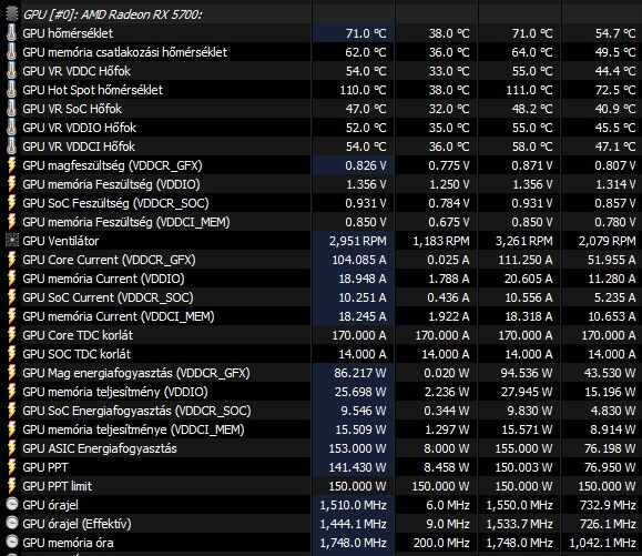

Alulfeszelve van a kártya? Kicsit adj vissza neki, mert lehet, hogy azért omlik össze a driver, túlzottan alulfeszelted.
enginev3.0
Az mitől lehet hogy játék alatt leáll az amd driver és kilép a játék
Esetleg lefagy a gép, de kicsit várok akkor kiírja ezt a hibát, és kilép a játékVagy elsötétül a kép, és újraindul a gép
Nincs grafikai hiba vagy ilyesmi, próbáltam -10 és -20%-os teljesítmény visszavétellel is AMD szoftverben
cs2 alatt is előjön a hiba, ami nyilván alig terheli meg a kártyát, van hogy percek után, van hogy 20 percig is megy gond nélkül5700xt gigabyte oc gaming
5600g amd
FSP Fortron Hydro M PRO 500W
win11Különböző drivereket természetesen már próbáltam
tiszta telepítéssel isStressz teszt alatt ilyen hőmérsékletek vannak
[link] -
Tomko78
enginev3.0
