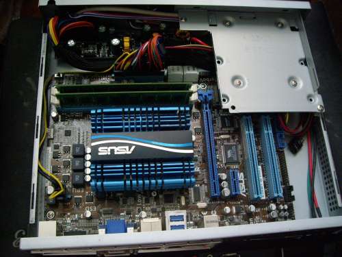

(#11758) AirBundy1 Igazad lett, nem fér bele az ODD helyére a 3.5-es HDD, két milliméteren múlik, de majd megszakértem, egy reszelővel sokat el lehet érni, bár Monte Cristo a lapátra esküszik.

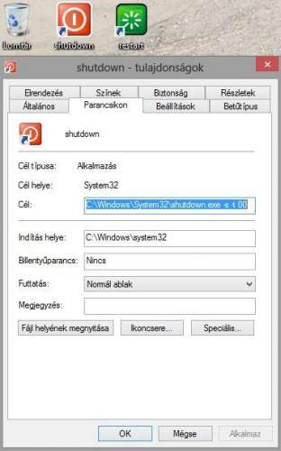

Körülbelül vicc kategória számomra, de kétféleképpen áll le a gép (Windows 8.1):
1: asztal/start gomb/leállítás vagy kijelentkezés/leállítás
2: egérrel jobb képernyő/beállítások/főkapcsoló/leállításElső esetben lekapcsolja az USB portokat, másodikban nem. A miértre kíváncsi lennék, de legalább a start gombos kikapcsolással az történik, amit szeretnék.

Érdekes jelenséget produkál az Asrock E350 lapom. Win 8.1-re frissítettem 7-ről, ehhez feltoltam a laphoz kiadott legfrissebb, 2.0 BIOS-t. Minden rendben, kivéve hogy random módon kikapcsolás után feszültség alatt tartja az USB portokat. Látom ezt abból, hogy egy USB hub ledje világít kikapcsolás után. Furcsa, hogy körülbelelül az esetek felében kikapcsolja rendesen. Windows 7 esetén, 1.7 és 1.8 Bios-szal nem produkált hasonló jelenséget, mindig leállt rendesen, USB portokat is lekapcsolta. Tudtok ebben segíteni? UEFI-ben nem találtam semmit erre utaló beállítást.
