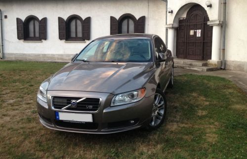

FeRRaR1
runner 125 #5168 üzenetére
Az egész szín összeállítása pazar az autónak, majd a hétvégén teszek fel még pár képet a belsejéről, mese szép.
Átgondoltam, csak azért van rajta P-s rendszám, mert azzal hoztam el, ahogy a V50, úgy ez is rendes Angol lesz, befejeztem a P rendszámozást, van rendes állásom, itt élek, itt akarok maradni. Nem volt vele semmi gondom soha, de elég, 2-3 éve azt mondtam, csak a P rendszám, ameddig csak lehetséges, mert az a legolcsóbb, de ez mára megváltozott. Csak jövő év elején jár le, de amint megjönnek a papírjai az új gépnek, kötöm rá a biztosítást, fizetem a Road taxot, MOT van rajta egy év, friss. Ha mindent kifizetek rá, az kb fél havi fizum, egy évre. Miért ne tegyem meg, amennyivel itt normálisabban élhetek, annyival én is normálisabban állok az országhoz, ilyen egyszerű. Szerencsére már nem kell kiskapukat keresnem minden áron, és bizony évekbe telik, mire átáll az ember agya, viszont nagyon jó érzés

FeRRaR1: Gratula ehhez a csodához, nagy vágyam nekem is egy ilyen, csak feketében.

runner 125 #5156 üzenetére
Ezen én is elgondolkoztam, hogy erre közel sem lett volna lehetőségem Magyarban, hogy mind a két kocsimat leváltsam újabbra, fél év alatt. sőt valószínűleg két kocsim sem lenne.... Én is 3 gépet dobtam be érte a közösbe, legalább is az árát, plusz kis kiegészítés.
Annyira szép ez a pezsgő szín, szebbet el sem tudok képzelni, rengeteg autós kereste a szemkontaktust a forgalomba, és csak néztek, mosolyogtak, gratuláltak. még BMW-sek is
Nem ide tartozik, de bizony 800 fonttal jöttem ki, és haveromnál a földön aludtam. Mosogattam, tejet pakoltam, bumm 3-4 év és itt van az ember, két kisbaba
két autó, és sokkal de sokkal kisebb problémák mint kijövetelem előtt. Mikor vissza megyek Pécsre, barátnőm szülei ott laknak a hegyoldalba, hihetetlen szép, de olyan jutalékra kihegyezett állás ajánlatokat kaptam anno, hogy vicc kategória volt. Rossz látni, hogy szenvednek a szüleink, jó érzés néha segíteni őket, ruhával, valami technikai eszközzel, amit nem engedhetne meg....Na de messzire kalandoztunk, lényeg hogy szuper a verda
