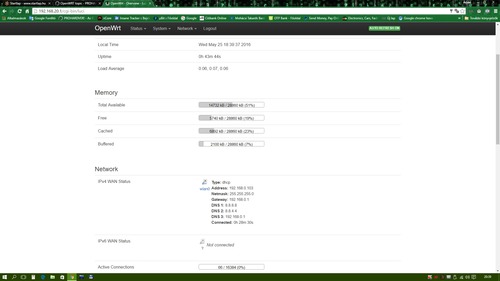

Még valami, sima repeatert állítottam be, most a luci-t a 192.168.20.1 címen érem el, ami miért nem lett magyar ?? Illetve most hol érem el azt a felületet ami korábban a 192.168.1.1:9092 volt ??
Szerk. A 192.168.20.1:9092 megvan , véletlenül mellé ütöttem.
Még valami eszembe jutott a :9092 felületén nekem nem jelennek meg azok a segítő képek, az mitől lehet ??

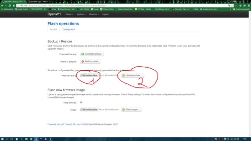

1: ha engem kérdezel, akkor inkább a BB (14.07) fw-t tenném fel, mert azzal biztosan minden jól működik
2: az remélem világos, hogy a "wifi.tar.gz" egy mentés, és nem fw
tehát az fw frissítés után a luciban: Rendszer/frissítés, mentés visszatöltés oldalon a mentés visszaállítás-nál töltöd fel, ami után újraindul a router
3: "192.168.1.1:9092" -es címet meghívod böngészőben....:[link]
ha a "repeater-relayd" -et akarsz csinálni, akkor előtte a "relayd" csomagot fel kell telepíteni, de ezt a "repeater" beállító webes felület fel is ajánlja
(repeater/wds felület + képek segítségnek: [link], [link] ) -
