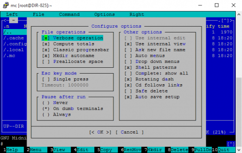

yodee_
Csak sikerült
A lényeg, hogy a .ipk-t letöltöttem a routerre, és úgy telepítettem. A parancs:
opgk install --force-downgrade mc_4.8.10-1_ar71xx.ipk
Tökéletes
yodee_
Intruder2k5 #7286 üzenetére
opkg --force-downgrade install http://users.atw.hu/vargalex/trunk/ar71xx/packages/mc_4.6.2-1_ar71xx.ipk
Mi a helyes használat? Mert így ugyanúgy a legújabbat telepíti.
yodee_
Intruder2k5 #7284 üzenetére
Érdekesség, hogy próbálom a vargalex repoból telepíteni azt a verziót és ez történik:
root@DIR-825:~# opkg install http://users.atw.hu/vargalex/trunk/ar71xx/packages/
Downloading http://users.atw.hu/vargalex/trunk/ar71xx/packages/mc_4.6.2-1_ar71xx.ipk.
Multiple packages (mc and mc) providing same name marked HOLD or PREFER. Using latest.
Installing mc (4.8.14-1.3) to root...
Downloading http://downloads.openwrt.org/chaos_calmer/15.05/ar71xx/generic/packages/packages/mc_4.8.14-1.3_ar71xx.ipk.
Configuring mc.
root@DIR-825:~#A végén az openwrt chaos repoból települ ... Hogy lehet ez?
Jó kérdés, hogy OpenWrt-hez hol találsz most ilyet, mivel én nem használok OWRT-t, így ezt passzolom, de biztos lesz valaki mindjárt aki tudja a választ. Az viszont biztos, hogy az OpenWrt repo-ban lévő verzió jóval kisebb...
mc_4.8.14-1.3_ar71xx.ipk 14-Sep-2015 06:52 251635
mint amit én használok az entware repo-ból.
mc_4.8.14-1.3_entware.ipk 22-Sep-2015 14:52 689764
Pedig a verzió ugyanaz.

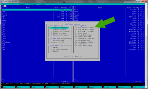

Akik használnak chaos clamer-t, és azon belül midnight commandert (mc) nézzek meg nekem hogyha egy fájlt szerkeszteni szeretnének akkor mceditben nyitja meg vagy valami mással? Mert nekem fogalmam sincs mivel nyitja meg de hasznavehetetlen. Kérném a segítségetek.
Köszönöm

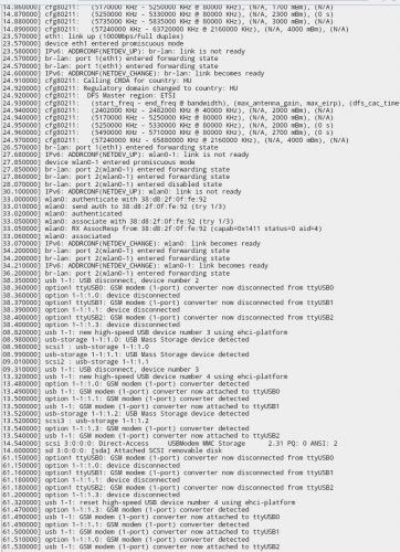

vargalex
btz
vargalex #7231 üzenetére
Úgy néz ki hogy ez az info nélküli parancs megzavarja, mivel azután már az infos verzióval sem hajlandó kiírni a dolgokat, csak egy újraindítás után. Ha megint kiadom info nélkül a parancsot, akkor ezt a SIM dolgot adja vissza, majd ezután megint nem megy az infos verzióval sem, viszont az infos parancsal most az USB1-en és USB2-n adja ugyannazt az értéket, USB0-n azt adja amit USB2-n adott a legelején.
A routeren 1 USB port van amúgy és az eszköz, direktbe bele van dugva. Hosszabbító kábel sincs, USB hub meg pláne nincs. -
btz
Headless #7225 üzenetére
Nem nagyon vágom hogy mit tudok kezdeni a két linkel. Azt látom hogy az illető ilyen modet használ v1 routerrel és valamit áttírt usb-modeswitch.conf fájlban és úgy működik neki, de nem értem, hogy mit és hol?
A második link lényegét véggképp nem értem. Hogyan tudok azzal elindulni, mit tudok vele kezdeni?
Sajnos szerény az angoltudásom is hozzá. -

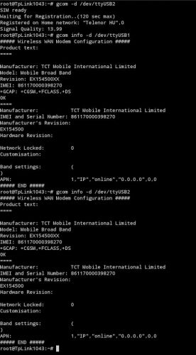

btz
vargalex #7226 üzenetére
gcom info -d /dev/ttyUSB0
##### Wireless WAN Modem Configuration #####
Product text:
====Manufacturer: TCT Mobile International Limited
Model: Mobile Broad Band
Revision: EX154500XX
IMEI: *Ezt a részt kiszedtem ha nem gond.
+GCAP: +CGSM,+DS,+ES
OK
IMEI and Serial Number: *Ezt a részt kiszedtem ha nem gond.
Manufacturer's Revision:
EX154500
Hardware Revision:Network Locked: ERROR:
Customisation:Band settings: (
APN: ERROR:
##### END #####gcom info -d /dev/ttyUSB1
Ugyan az, mint az előző
gcom info -d /dev/ttyUSB2
Product text:
Manufacturer: IMEI and Serial Number:Ezek lettek az eredmények. Az imet számot kiszedtem, de ha fontos akkor leírom azt is.

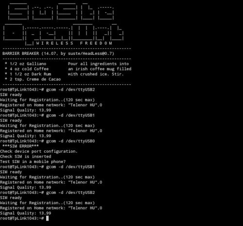

vargalex
Csatlakoztatott modem esetén SSH-n futtasd a következő parancsokat és küldd el a kimenetét:
gcom info -d /dev/ttyUSB2Ha túl sokáig nem adna vissza semmit, akkor nyugodtan nyomj ctrl+c-t, Ebben az esetben nem ez a használandó interface.

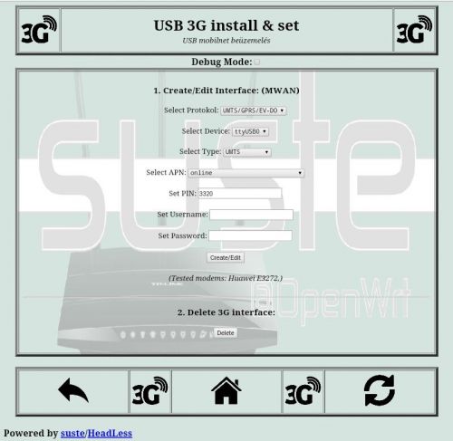

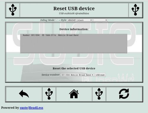

Headless
Ne böngésző címsorába írd az usb resetet... Hanem keresd meg az index oldalon... Amúgy ha nagyon címsorból szeretnéd, akkor
192.168.1.1:9092/cgi-bin/usbreset.cgiÉs úgy működik, hogy a wan interfész protokolját módosítottad, mert erről nem írtál...
btz
Headless #7214 üzenetére

Üdv megint!
Egy LTE sticket raktam a routerre, de ennél tovább nem jutok.
Lefuttattam a 0. Részt a kellő csomagok installálása részt, az eszközkerestetést, utána lyukadok ki ide.
Apnnek online-t adtam meg, ezt követeli meg a Telenor, ill gépen ezzel megy. Pinkód is jó. Végigpróbáltam az összes USB0-2-ig verziót is.
Gondolom ennek a scriptnek létre kéne hozni az interfészt, de az nem jön létre.
Luciban is megpróbáltam, de ott sem lesz belőle használható dolog, az interface "halott" marad.
Az eszköz egy Alcatel L100 LTE stick. -
