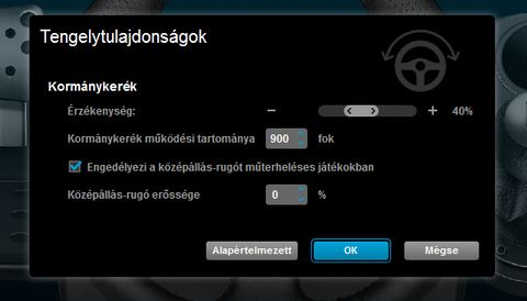

Hali!
Segítségre lenne szükségem. Van egy g27-es kormányom és a forza horizon 3 és 6 apexnél sincs ffb, valamint 90 fokos kormányszög van csak. Így konkrétan játszhatatlan, lehetetlen úton maradni az autóval. Nagyon hirtelen fordul és az ffb hiánya miatt nincsen visszajelzés sem, így a játszani teljesen alkalmatlan. Valami tipp hogy mit tudnék kezdeni a problémával? -

Új kormány új szoftver.... Ebben nem lehet állítani. Mindent csak a játékban tudsz én úgy tudom. De javítsatok ki ha tévedek.
