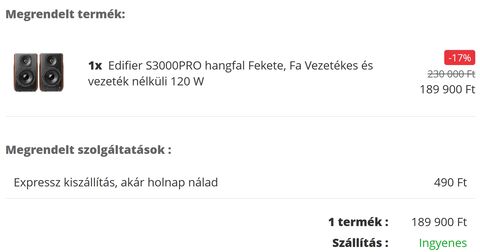

NvidiaRTX
Amikor már azt hiszed hallottál egy jó hangszórót akkor az S3000Pro azt mondja: Na na üljél csak szépen le barátom és hallgass meg.
Iszonyat jó a hangja emberek.
Libabőrös leszek a hangjától kajak.
Olyan tiszta és széles vagy nem is tudom hogy mondjam ezt hallani kell.
A magas hangoknak is van "ütése" és a trábül poti középen van.
Egyelőre csak Blutuszon próbálgatom mert még nincs kész a PC. Alapból ilyenkor az aptX-et használja.
Na de milyen a mélye a 2850-hez képest... elveri lazán alap poti helyzettel is az S3000Pro.
Feltekertem maxra a Bass-t de áhh nem lehet akko megmaradni a szobában.
A távirányítóval nem tudom mi a baja az embereknek simán jól kezelhető és elégge jól is néz ki.Viszont ami negatív hogy egy bizonyos mély tartományt olyan szinten kihangsújoz hogy zavaró.
Berregő visszahangos mosás lesz de ez akusztika hiba.
Lehet bass csapdához kell nyúlnom nekem is.Egy szó mint száz nem bántam meg és rendelem is hozzá a hozzávaló állványokat.
A 2850 meg megy is fel apróra, aprópénzért.

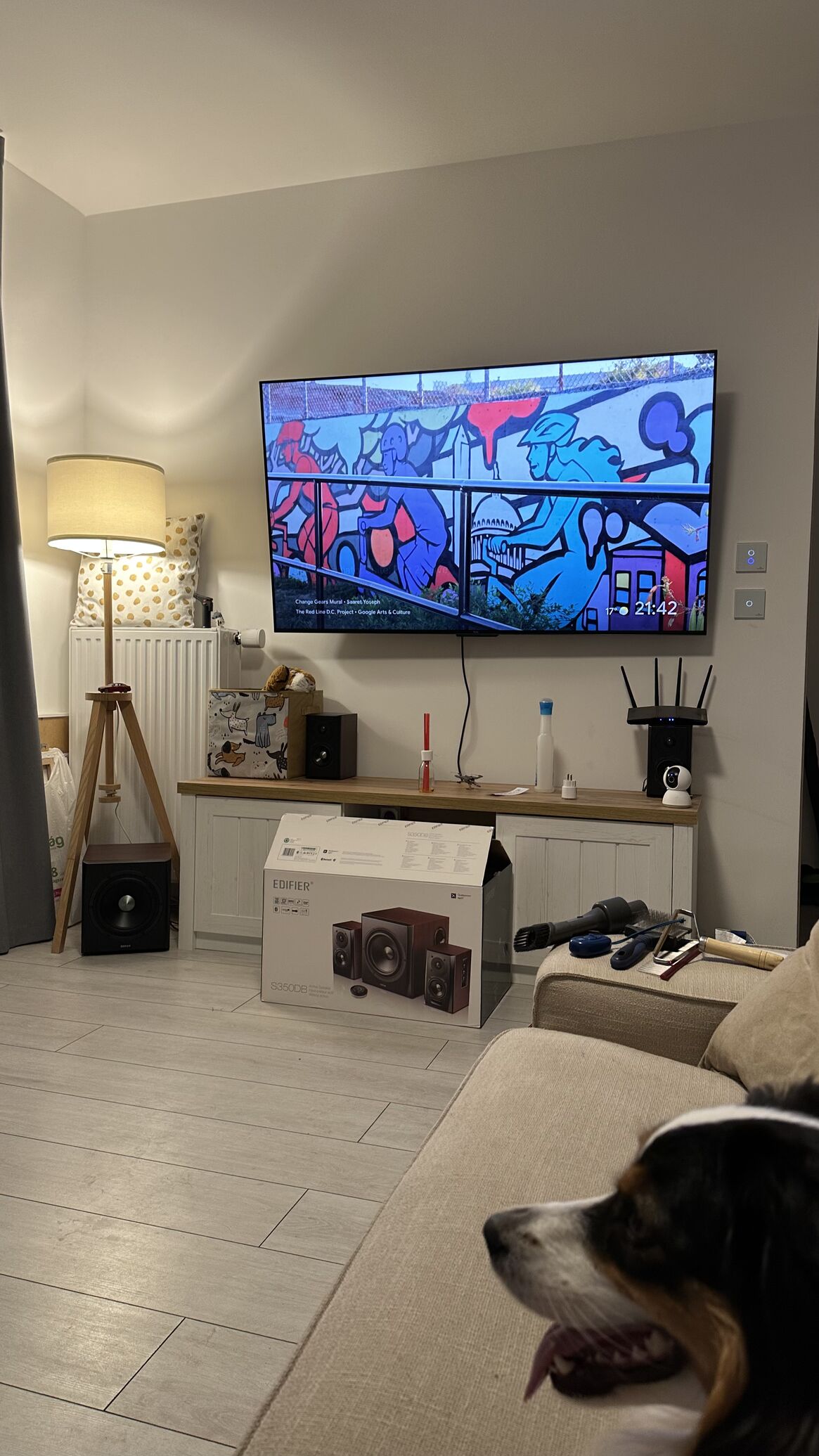

Nnnna, megérkezett az R2000DB, este lecsekkolom mennyivel jobb, mint a Z407.

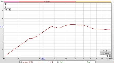

De mértem a 1280-at is.
"Amit írsz értékek, azokat Te mérted? Hogyan?"
Hülyén hangzik, de fülre. Mivel reflex, ezért ugye hamar beesik, így nem nehéz. De nem csak szinuszgenerátorral, hanem zenével. Elektronikusnál a bassline-on egyből hallom, ha már 1-2 dB hiányzik, mert a többihez képest relatíve halk, vékonyka, nem élvezhető. Persze ehhez tudni kell hány Hz-es a bassline, de azt nem nehéz kideríteni.
De mértem is, az Eve SC208 így néz ki, nincs ott grafikonon, de 30 és 40 Hz a vonal ahol beesik a hangerő, kicsit itt rásegít a szoba, így 35 Hz is megvan, ez egy nyers mérés:
Igen, a szobaakusztika 100 Hz alatt meglepően jó, annak ellenére hogy nincs kezelve, csak jó az elrendezés.
DSP korrekciót azért kapott persze Equalizer APO-val. De csak 500 Hz alatt, mert telefon mikrofonjával mértem, ami a magasabb tartományokban valószínűleg extra pontatlan.

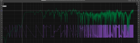

Szemléltetésképp, nálam ilyen. Tehát az akusztikai elemeket pontosan tükrözni kell a középvonalhoz képest, ami nálam a monitor közepe egyben. A hátad mögött is.
(A DIY videóban látható módszerrel fogom én is széppé varázsolni hamarosan őket, mert beleteszem egy olyan fakeretbeEzek az elemek 7cm vastagok és 3cm légréteggel támogatom meg őket)

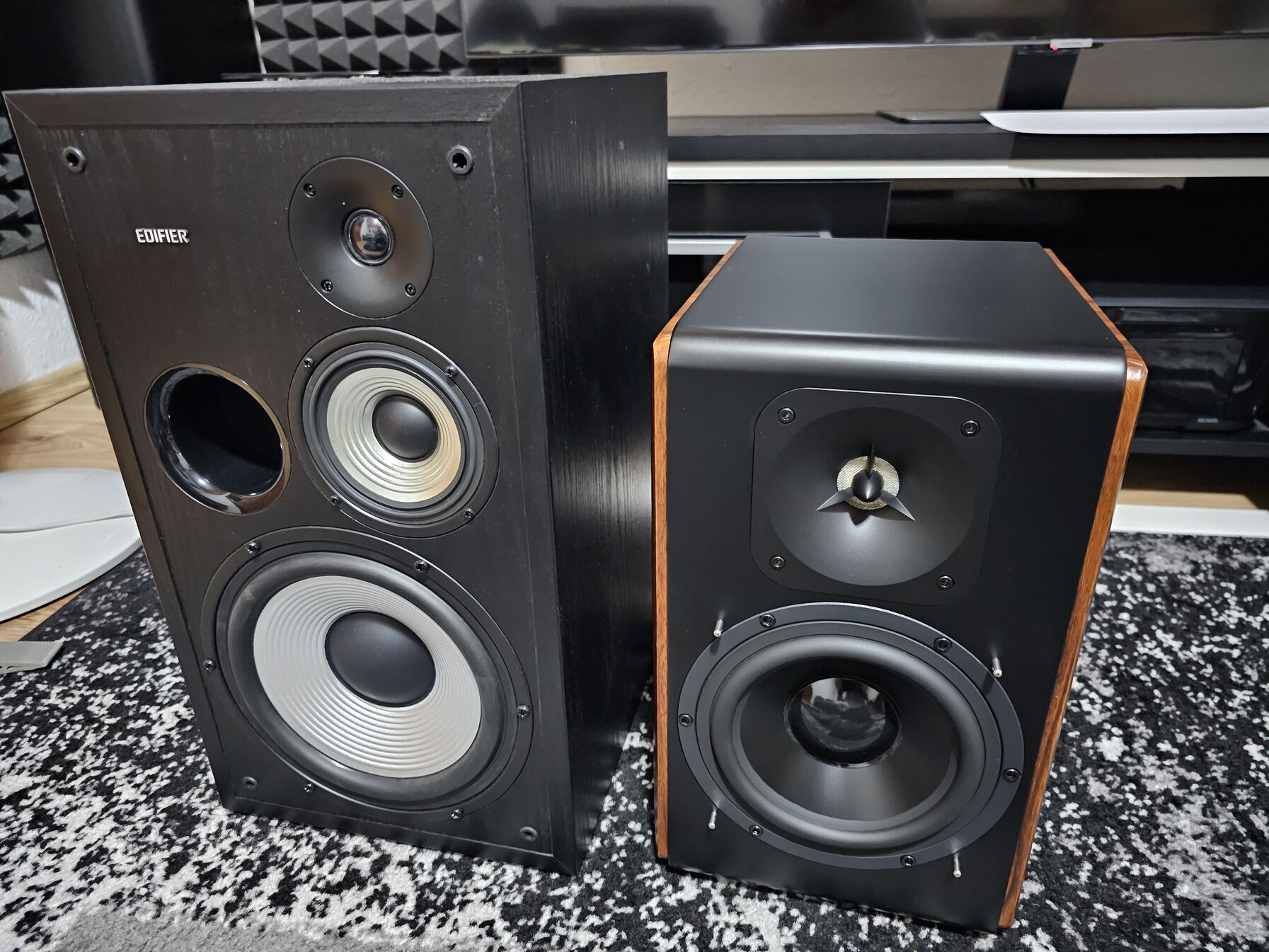

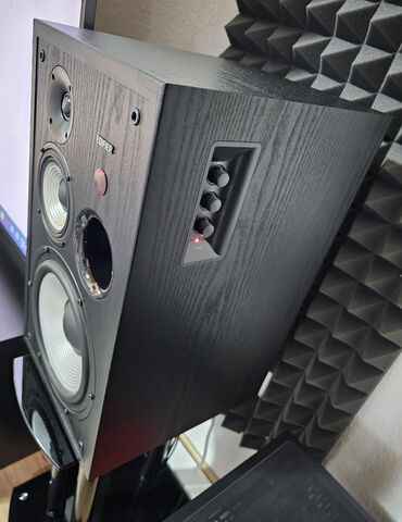

Edifierekből volt nekem pár, tapasztalat szerint a végük, pont ott ahol a specifikáció:
R1280DB ~55 Hz (4" - ez meglepő)
R2750DB ~45 Hz (6.5")
S351DB / S360DB ~40 Hz (8" mélyláda)Egyéb hangfalak:
Microlab Solo 6C ~45 Hz (6.5")
Creative T20 ~60 Hz (3" - de ez nagyon kiemel és borzalmas)Stúdió monitorok:
Eve SC208 ~38 Hz (8")
Adam A7X ~48 Hz (7" - ez elég meh)
Adam Sub8 ~28 Hz (8.5")
KRK Rokit 10-3 G3 ~31 Hz (10")S ez nem -3 dB pont, hanem picit feljebb, ami még használható, élvezhető.
