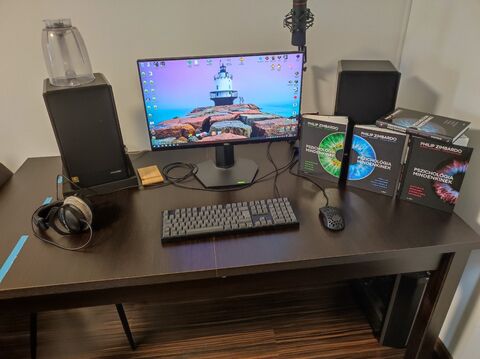

Arphox
Szeretnék tanácsot kérni hangfal elhelyezésben.
Korábban egy ilyen setup-ot használtam sok évig: [kép]. Ez tök jól működött, a hangfalaknak is kb. optimális helye volt az asztalon.
Viszont most lesz egy asztal upgrade állítható magasságúra, és ott nyilván egy sík asztallap lesz az asztal, illetve lesz egy második monitorom.
Ennek szimulálására pakoltam át egy 160x80-as asztalra a cuccokat:
A monitorok úgy lesznek, hogy:
- az egyik lesz középen – ahogy a képen is látszik
- a másik tőle jobbra beforgatva egy picit – ezt szimulálja a 3 egymás mellé állított könyv, de nyilván a másik monitorral egy magasságban kell őket elképzelni.A képen a kijelző alja és az asztallap között kb. 15 cm hely van, de ez valószínűleg több lesz majd, kb. 20 cm.
A kép bal oldalán az a szalag azért van ott, hogy addig tartana egy 140 széles asztal, szóval kvázi ez most egy 140-es asztalként van használva (ez azért érdekes, hogy el tudjam dönteni, hogy 140-eset, vagy 160-asat vegyek).
A kérdés egyszerű: hogyan helyezzem el a hangfalakat? (adott, hogy a monitorok így lesznek elhelyezve, azokon nincs opció módosítani)
Nem tudom szépen egyenlő szárú háromszögbe rakni őket, mert a jobb oldali monitor ki fogja takarni a jobb oldali hangfalat. Falra sem opció őket rakni, mert állítható magasságú lesz az asztal.
Gondoltam arra, hogy fektetve rakom le a hangfalakat (kb. így: [kép]) mert úgy kb. elférne alá, de úgy elég furcsa hangja van az eddigiekhez képest, plusz még kéne alá a szivacs is, úgy meg már talán túl magas lenne.A bal oldali hangfalon lévő turmixgép tartály amúgy közelíti a másik hangfalam nagyságát (Genius SP-HF 1250B II), ami még esetleg opció lehet használatra, csak az nincs a lakásban.
Segítsetek ebben légyszi, ha tudtok.

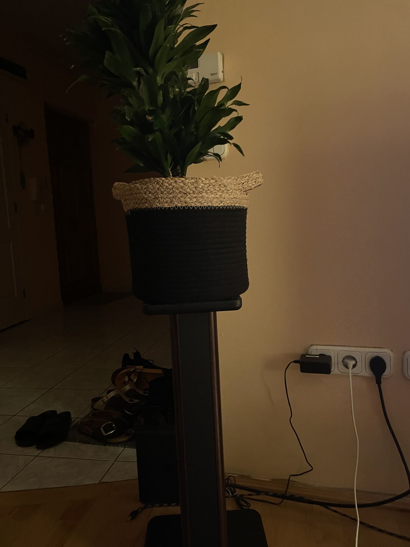

Ballaszt kell bele?
AuraSync
Persze, volt már említve, hogy mennyire masszív tud lenne ez az állvány.Inkább az a probléma (és nem csak nálam), hogy amennyiben valakinek át kéne rendeznie a szobáját, akkor egy ilyet arrébb húzni nem kis feladat lenne. Az is érdekes, hogy a homok ennyire elnyelné a rezgéseket.

iszoke
SunMount3r #61935 üzenetére
Van még olyan asztalos az országban aki nem hulladékot gyárt és emberi áron dolgozik? Nem vicc, komolyan kérdezem.
silver10
iszoke #61871 üzenetére
Szerintem eléggé nasszív. Nekem van TV alatti alacsonyabb kivitelü változata. A magasságállító robosztus, masszív szorítóval és erős stifttel, ami a határoló furat(ok)on átmegy, praktikusan egy rögzítő szíjjal odafogatva. Egy biztos, az Edifier állvány sokkal szebb és mint olvashattuk, hatásos is.

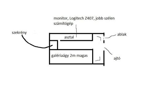

iszoke
Akkor most én rajzolok.
Ez a mostani elrendezés. A korábbihoz képest annyi változott, hogy a bal felső sarokból átráncigáltam a szekrény középre, pontosan a galériaágy mellé, tehát van egy 70x70 centis "sziget", amit két oldalról hungarocelles hőszigetelésű fal, egy oldalról pedig a szekrény szegélyez. A negyedik oldal pedig az asztal felőli, relatíve szabadon. Jelen állás szerint tehát vagy a "szigethez" teszem az egyik hangfalat, míg a másikat jobb oldalon az ablak mellé, vagy maradnak a parkettán, amíg elő nem állok valami jobb megoldással.

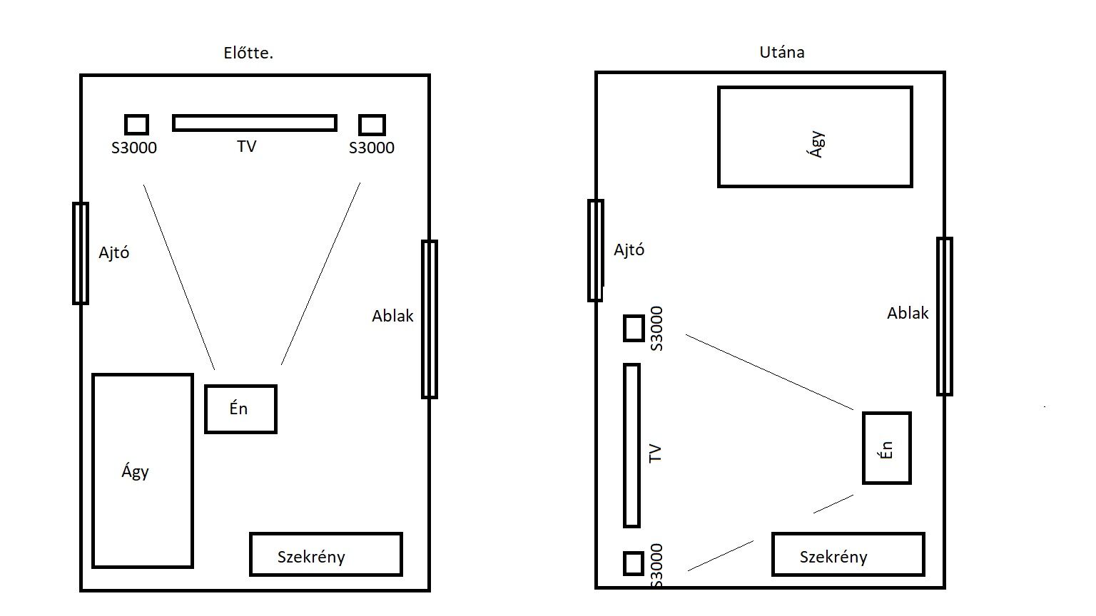

NvidiaRTX #61921 üzenetére
Akusztikailag nem lesz jó szerintem. Jelenleg a szoba 40%-nál ülsz, ez tök jó. De az elforgatott verziónál a hangfal is meg Te is a falnál leszel. Ez nem kívánt kiemeléseket okozhat, főleg ha a szoba szélessége 3-4 méternél kisebb. Az biztos hogy több mélyed lesz, ez lehet bejövős lesz neked. Próbáld ki, aztán kiderül.
PuMbA
Hangzás szempontjából a mostani jobb. A másodikban megszűnik a szimmetria, mert az egyik hangfal bekerül a sarokba, a másik meg levegőzik, továbbá túl közel kerülsz a hátsó falhoz, ami akusztika borzalom
A szoba felére és a felétől hátrébb sem szabadna hátrébb ülnöd akusztika szempontjából. Az ideális hallgatási hely a szobád harmada és fele között van.

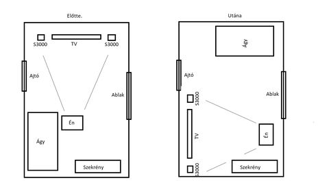

NvidiaRTX
Az előbb néztem utána a dolgoknak és kiderült, hogy a TV-m ideális nézési távolsága kb 2m. (65")
Namármost ha ezt én betartanám a jelenlegi szoba elrendezésben akkor pont olyan helyre kerülnék a szobában (kb a szoba közepére) ahol kioltó pont van tehát semmi mélyhang nincsen.
De ha alakítok a szobán kicsit akkor ez sztem megoldódna.
Mit szóltok az új elrendezéshez? Lenne benne valami hátrány/előny?
Jelenleg kb 3 méterre ülök a TV-től legalább is a fejem 3m-re van tőle. -
