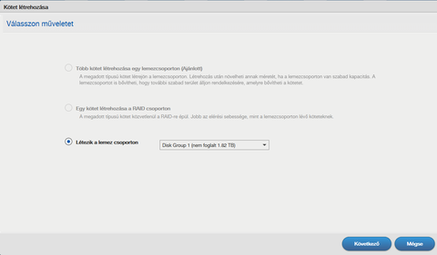

Üdv ismét!
Valaki segítsen, mert persze én vagyok olyan szerencsétlen, hogy a RAID-nél elakadok. Most került bele mégegy ugyanolyan típusú vinyó a NAS-ba. Mindegyik formázva. Üresek.
Belépek weben a NAS-ba, kiírja, hogy légy üdvözölve, hozd létre a köteteket, stb...
Utána ez a kép fogad:
Itt nem tudom kiválasztani a RAID-et, csak a legalsót.Ha tárhelykezelőbe bemegyek, és kötetet akarok létrehozni, akkor ezt kapom:
[kép]Mit-merre-hogyan szúrtam el?

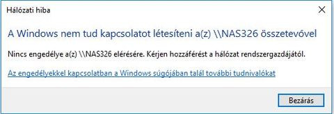

bexinho23 #1608 üzenetére
Nekem egy ideig látta és elérta helyi hálón a nas-t a win10, most látja de nem lehet belépni!
Ha kézzel indítom \\nasip , akkor simán megy. Szvsz valamit barmoltak a win10-en.
Tedd fel az NSU (NAS Starter Utility) onnan csatold a meghajtót (mappát) és az indulási csatolást is pipáld ki. -

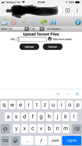

gabka86
Miért van az, hogy a vezérlőpult->Hálózat->upnp port mappingn)l ha újat (pl. Transmission) adok hozzá, kéri, hogy -1-ről írja át a portot s mikor beírom a számot majd alkalmazom, eltűnik a hozzáadni kívánt szabály? Így nem kerül hozzáadásra.
Jelenleg a transmission gui-val szenvedek, nem tudom távolról elérni a nast vele. Talán fenti beállítás miatt. -

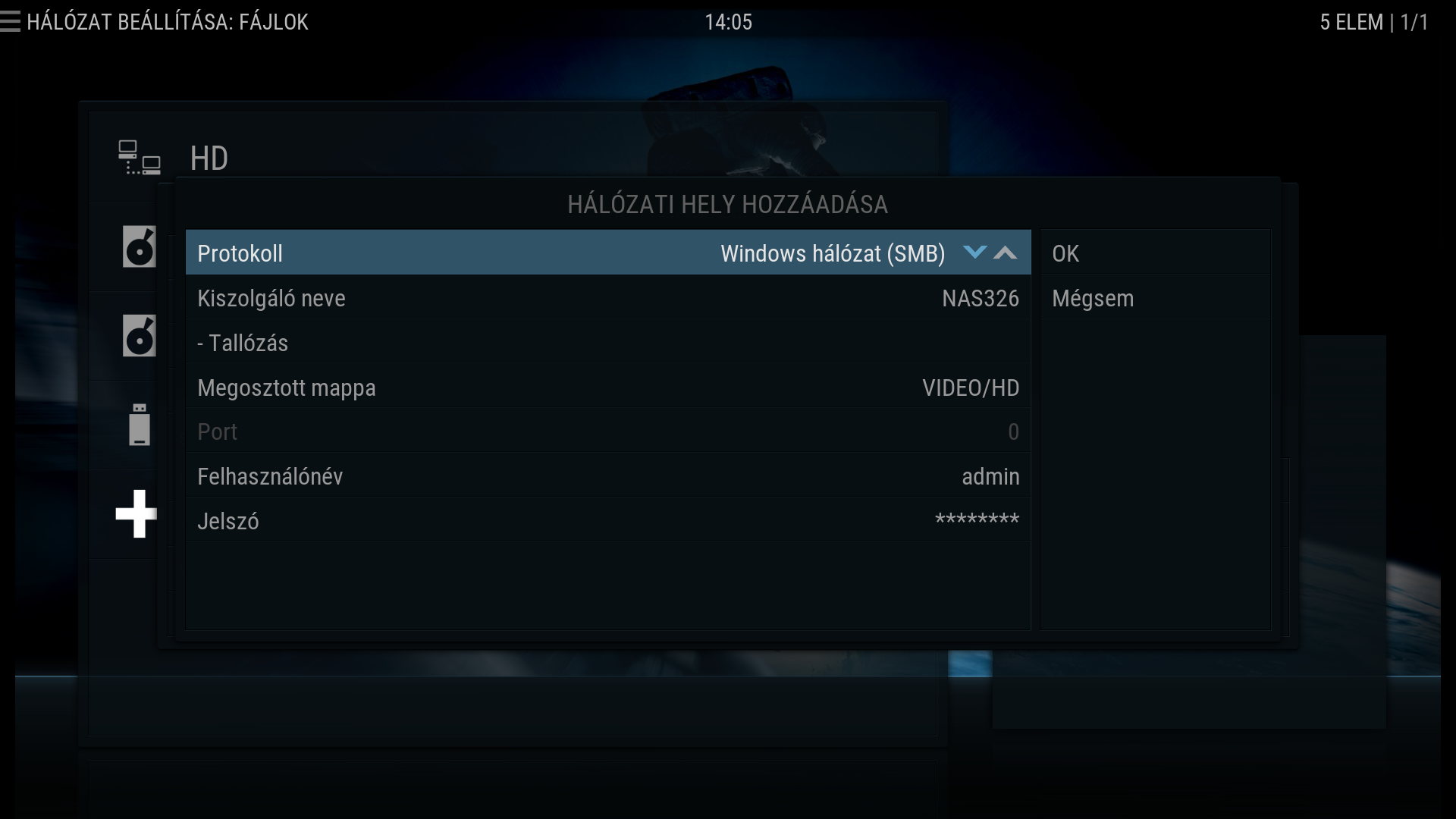

Milyen protokollt szeretnél?
Alapból ugye SMB megosztásokat generál a rendszer, telepíthető az NFS és DLNA is a Twonkyval.
Mire kéne?

chesterboy
Libreelec alól hogy érem el a nas tartalmát? -
