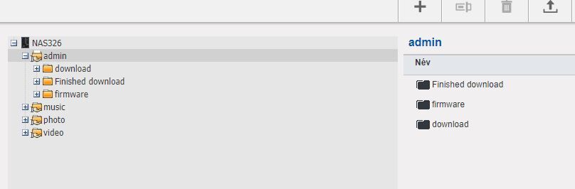

Tonyk
gyulazsolti #3157 üzenetére
Ffffúú, ne keverjük össze szegényt ezzel, mert ez csak a letöltött torrent könyvtárának egyszerű megnyitáshoz kell!!!
Fizikai útvonalat kell megadj majd.
pl .: /i-data/abcd5464/torrent

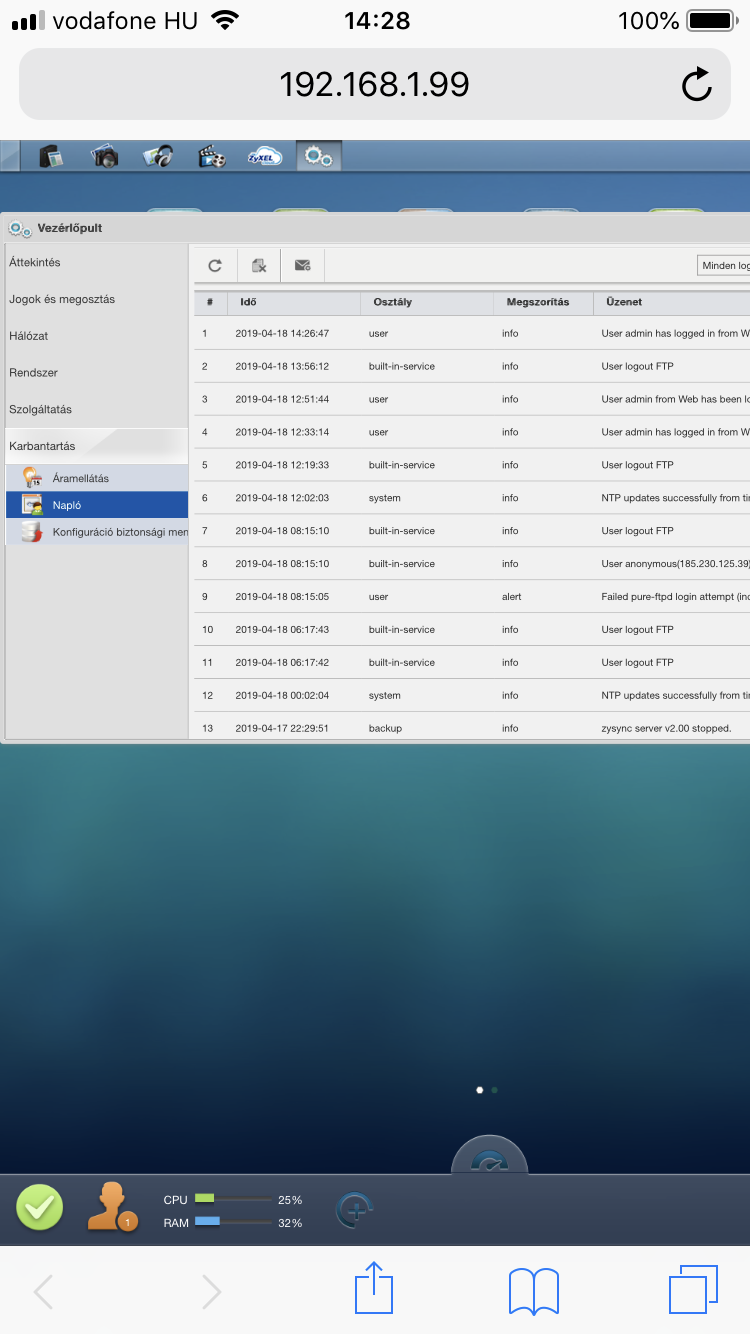

galaxys80
#53667584 #3135 üzenetére
Ezt most nem is értem. Hova van engedélyezve az user/jelszó nélküli belépés? A NAS-ra vagy a megosztásokba? Mert a nas-ra csak jelszóval lehet belépni tudtommal. A megosztásoknál meg a jelszó nélküli guest felhasználónak csak olvasási jogra korlátoztam a hozzáférést. (Erre a felhasználóra azért van szükség, mert az egyik médialejátszó csak így tud kapcsolódni. Jelszóval nem)
Upnp sosem volt engedélyezve. A routerben sem.
Ami eddig elkerülte a figyelmemet, hogy az FTP és a Webdav alapból be volt kapcsolva. Ezeket kikapcsoltam.
SSH-t kikapcsoltam.
Egyetlen port van csak nyitva, az pedig a Transmission-é.
Van még valami ami elkerülte a figyelmemet?Fagyi.
Én azt sem tudom mi az a DMZ. Én tuti nem kapcsoltam be. Gondolom alapból pedig nincs engedélyezve. -
#53667584
galaxys80 #3133 üzenetére
A képből amit az előbb postoltál az derül ki, hogy anonymous jelentkezett be, ami azt jelenti, hogy engedélyezve volt a user/jelszó nélküli login. Ha ez be van kapcsolva, akkor teljesen mindegy, hogy cserélsz-e jelszót, úgysem kell jelszó a bejelentkezéshez.
Már leírtam itt a fórumban párszor, hogy a bevezető leírásban leírtak veszélyesek, és nem kellene ilyeneket ajánlani mezei usereknek. De néhányan hülyének néztek emiatt. Biztonságosabbá teheted a nasodat ha: kikapcsolod az upnp-t, kikapcsolod a nem használt szolgáltatásokat, letiltod az olvasási/írási jogokat azon felhasználók számára amelyeknek arra nincs szüksége, nem engedsz ki netre feleslegesen semmit - ha valamit muszáj akkor azt sem default porton teszed, ssh csakis key auth-tal menjen ki, jelszónak valami olyat válassz amivel a bruteforce nem végez 10 másodperc alatt. És ugye az örökértékű tipp: mindig mindenről legyen backup.

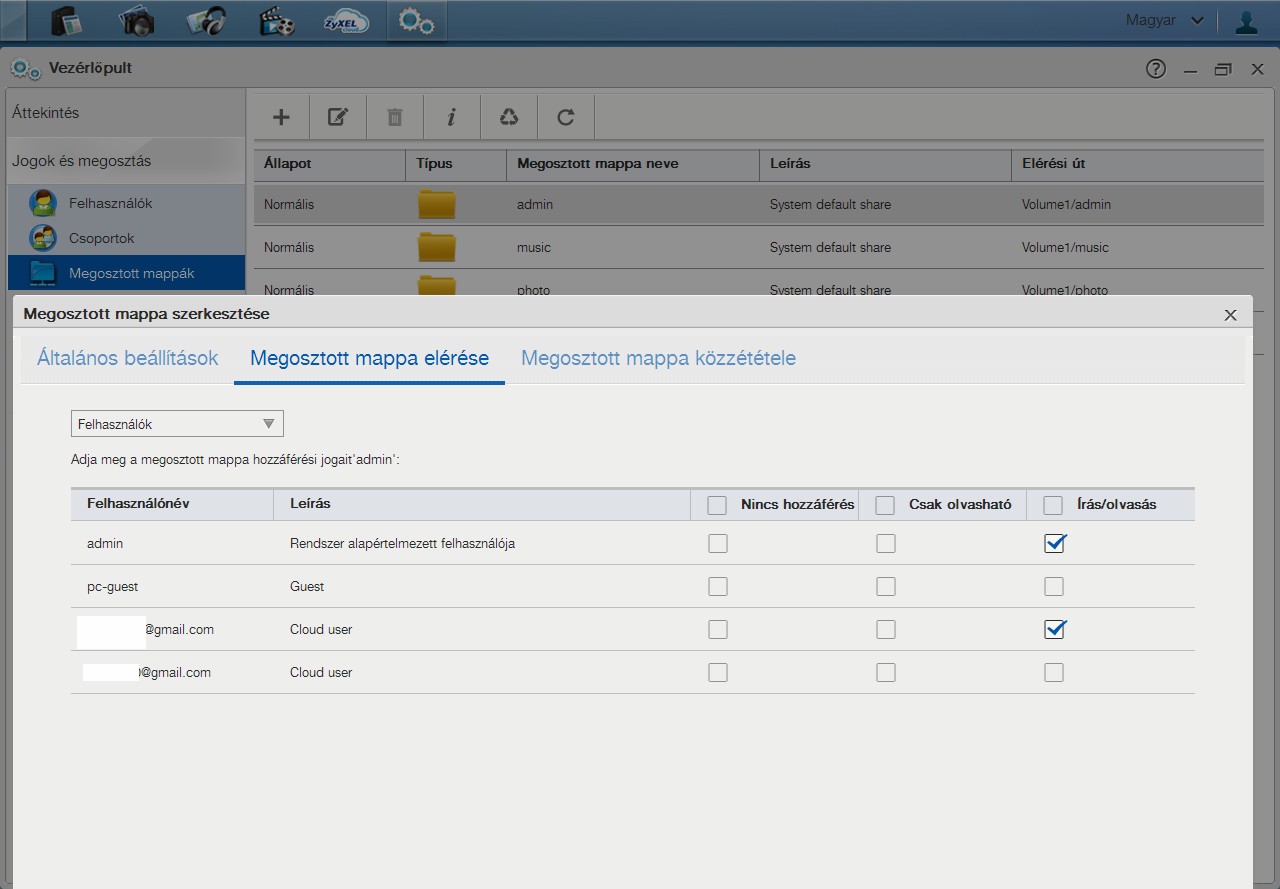

galaxys80
Kicsit átgondolva a eseményeket a zsaroló vírussal kapcsolatban. Lehet, hogy véletlen az egész, de azért leírom.
A nas-ról másoltam éppen át egy filmet a médialejátszóra kötött hdd-re.Ez ugye egy smb1-es kapcsolat volt ( lejátszó csak ezt ismeri) vendég felhasználóként, jelszó nélkül, irasi jogokkal. Miután átért a film, a lejátszó szkennelt egyet a borítók letöltése miatt. Nemsokkal utána meg is jelent a vírus a nas-on.
Most azt csináltam, hogy elvettem az irási jogot a vendég felhasználótól, létrehoztam egy új felhasználót, amit jelszavaztam és adtam neki irási jogot is.
Így talán biztonságosabbá tudtam tenni a hálózatot?
A lejátszóval megjegyeztettem a jelszót. Így is nyújt védelmet? -
