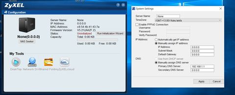

MagyarTroll1
MaCS_70 #2277 üzenetére
Na még egyszer. a zyxel NAS start utility nevű program megtalálja a nas-t. azon belül van egy configuration menű és a System Settings menű, ami a mellékelt képeken látszik. A routeren a tartományt átállítottam 192.168.0.1-re, és a DHCP-t is 192.168.0.10-20-ig terjedő tartományra szűkítettem, de így sem találom.
A Run initializaton wizard sem indul el.

MaCS_70 #2275 üzenetére
Routeren lan port kontrol led-je világít, hogy van kapcsolat, a NAS-en lévő is. A telefonom, és a gépem is wifivel használom, de UTP kábellal is össze tudom kötni mindkettőt a routerrel. Ki próbáltam mindkettőt wifin,és kábelen is hogy úgy keressék a routerre dugott NAS-t. de nem jártam sikerrel. A mai nap folyamán Egy TPlink AC58-as routerral is kipróbáltam, de azzal sem jutottam semmire, az sem látja dhcp, és upnp eszközként. A zyxel magyarországi képviseletét felhívva (hátha tudnak segíteni....) javasolták próbáljam ki a gyártói oldalról letölthető nas start utility programot. fel is raktam, meg is találja a nas-t, csak egy gond van vele: nem lehet az alapértelmezett beállításokat módosítani. A NAS-t a következőképpen látja:
server name: None
IP address: 0.0.0.0
A configuration menüben hiába állítom át fix IP-t DHCP-re a DNS szereverrel együtt, egyszerűen nem tartja meg a beállított értékeket, még ha fix IP adatokat is adok meg. Természetesen a resetet többször megpróbáltam mind a két NAS-nél, de az sem vezetett eredményre. -
MagyarTroll1 #2274 üzenetére
A router oldalán hogyan világítanak a LAN-port LED-ek? Ezeket kellene dekódolni -- sajnos nincs általános megfejtés, de egy létrejött gigabites kapcsolat esetén jellemzően mindkét LED világítani szokott.
Nem igazán értem a keresésed kísérleteit, például, hogy hogyan jön a wifi képbe -- a NAS a routerhez etherneten csatlakozik, az, hogy a többek hogyan csatlakoznak a routerhez, teljesen lényegtelen.
Próbáld meg resetelni a NAS-t, hátha segít -- bár az, hogy kettőből kettő darab produkál azonos hibát, inkább user errorra enged következtetni.
Esetleg állítsd át a routeredet ideiglenesen a 192.168.0.xx tartományra úgy, hogy a 100 maradjon ki a DHCP poolból, és keresd a NAS-t a 192.168.0.100 címen.
A Zyxel NAS-kereső alkalmazása is segíthet, ez szinte mindig megtalálja a NAS-okat.
A portnyitást a routeren nem igazán értem: helyi hálózaton mi értelme?

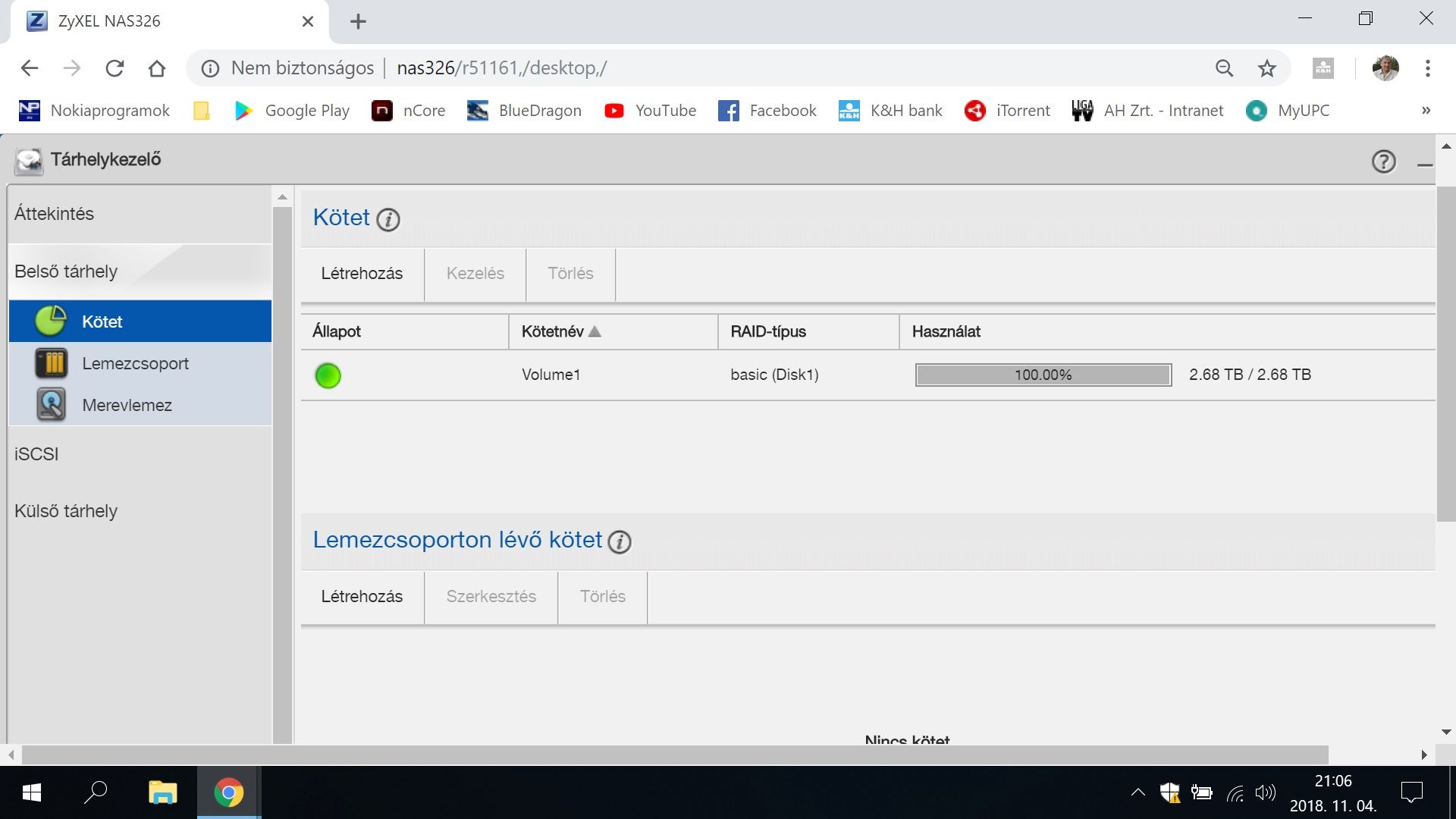

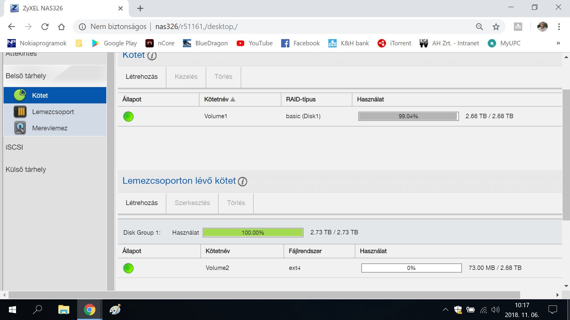

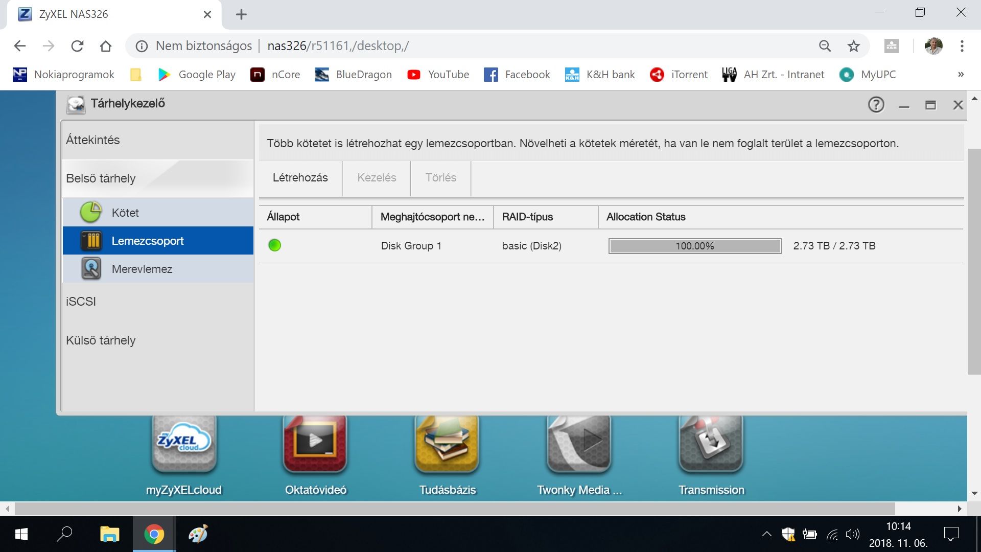

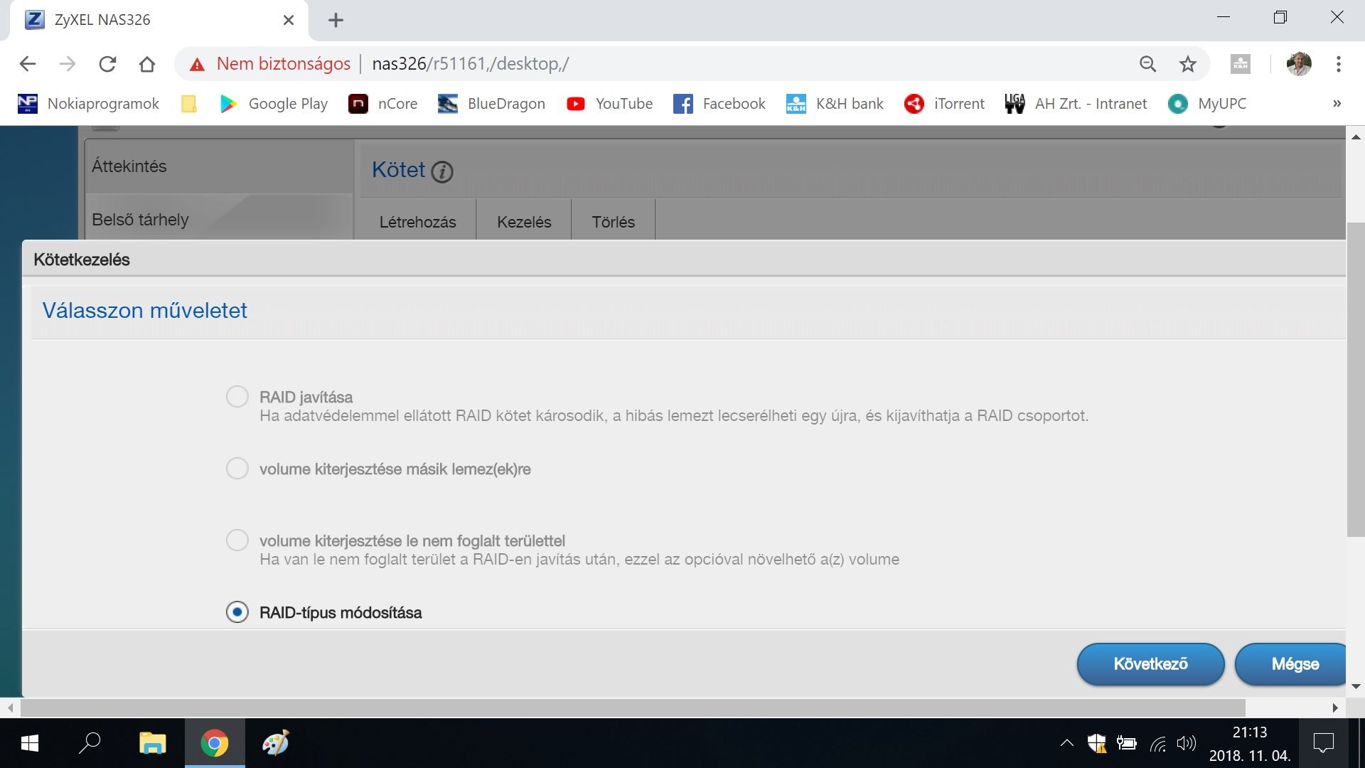

Swenk

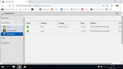

Kérdezni szeretnék: Van 2db 3TB HDD a NAS ban. Az első betelt. A 2 HDD-t látja a nas, az elsőből létrehoztam kötetet, raid status: basic. Azt üzeni a nas, hogy a lemezkezelőben bővítsem ki a kapacitást. Namost, ha rákattintok a kötet kezelésre, akkor csak a raid tipus megváltoztatása aktív, a többi , így a kibővítés is inaktív.
Hogyan folytassam az első lemez adatvesztése nélkül? Köszönöm, ha kapok segítséget. -

Yushchenko
#53667584 #2203 üzenetére
Köszönöm az eddigieket. Sajnos nem jutottam előre.
Az biztos már, hogy a transmission-nel van baj, de nem láttam semmilyen eltérést a letöltési könyvtárban. Ha megy a transmission letöltés, akkor fix, hogy néhány percen belül megfagy az egész, ha nem akkor viszont működik tovább minden. Újratelepítettem a FW-t is, de semmi változás. Visszatérni előző verzióra akkor sem, ha kiadtam a lenti parancsot SSH-n.
A kérdésem az, hogy valahogy újra lehet manuálisan telepíteni a transmissiont (GUI-n keresztül nem segít), vagy lehet rá hackelni valamilyen más torrent programot?
Én már nem sok reményt látok a javulásra, csak idegesít, mert látszólag minden más működik rajta rendesen. Ha nem javul meg, akkor jövőhéten kénytelen leszek beruházni egy synology-ba.
#53667584
Yushchenko #2201 üzenetére
Nem adminként kell kiadni a parancsot. Vagy root-ként jelentkezz be (a jelszó ugyanaz mint az adminnál), vagy ha adminként csinálod, akkor előtte kell egy "su". A su kiadása után kéri a jelszót, amit beíráskor nem látsz. Ezután ha már # a prompt, akkor írd be a parancsot.
Yushchenko
#53667584 #2199 üzenetére
Most meg így jártam:
login as: admin
admin@192.168.0.194's password:BusyBox v1.19.4 (2018-05-22 01:01:08 CST) built-in shell (ash)
Enter 'help' for a list of built-in commands.~ $ echo 1 >/firmware/mnt/info/revision
-sh: can't create /firmware/mnt/info/revision: Permission denied
