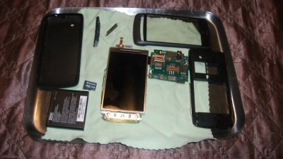

Én értettem a kérdést, de ha a ház nem azonos, akkor kidobtad a pénzt az ablakon.
Többen próbálkoztak már otthoni cserével, aki valamelyest értett hozzá az ki tudta cserélni, de voltak jópáran, akiknek ez nem sikerült (pl: elektromos töltést adtak a digitizernek, eltörték a kábelt, vagy kitörték a csatlakozót a helyéről stb..)

Akkor a digitizer alatt (ami esetenként túléli a behatást) sérülhet az LCD is, bár érdekes hogy a legtöbb esetben éppen fordítva van (mondjuk egy ejtést követően)
Viszont a becsíkozodó kép a szalagkábel kimozdulására is visszavezethető.

lehet a Blade-en keretet cserélni? Hátlapot nyilván lehet, de az előlap keretét lehetséges? Bnőm telója borzasztó állapotban van... kijelző-fólia van rajta kezdetek óta, tehát az makulátlan, de a keret... az durva
szerk.: [link] pl ez rámenne? Mármint nyilván rámenne, de nem éppen otthoni munka lenne kicserélni, ugye?

Itt mozdulhatott ki a kábel a helyéről, és a taposást volt az i-re a pont
Ha a touch panel nem tört be, akár egy szakszerű szétszedés, és a kábel megigazítása helyre is hozhatja, ugye ha nem tört el a digitizer, az LCD sem sérült, hiszen az alatta van.

sziasztok,
Tanács,tipp,megerősítés kellene..
Szóval, tegnap előtt este a párom rálépett egy nagyon picit a telefonomra,nem is törődtem vele,mert tényleg csak kicsi volt...,másnap reggel akarom tudni az időt,menyomom a bekapcs gombot,de csak nagyon nagyon vékony színes csíkokat láttam kb 4 db,a kijelző többi része fekete.Aztán próbálgattam,de mostanra már semmi nem jelenik meg a kijelző látszatra nincs betörve,a bevilágítás oldalról tökéletes. Szóval egyszerűen nincs kép,én úgy gondolom kijelző,vagy annak a kábelje lehet oda...Szívesen meghallgatnám Ti mit gondoltok! Köszi szépen Mindenkinek!
