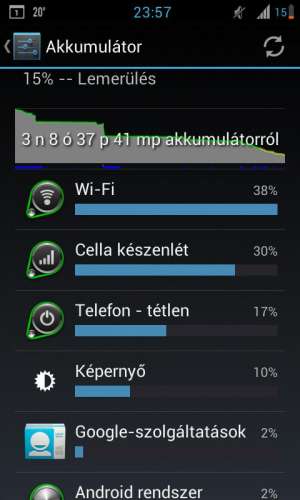

2g ment, wifinél nem jó helyre tettem a vesszőt, a szinkron volt folyamatos. de mint mondtam ez az eredmény csak irányadó, mert amíg rendesen használtam a bladet, addig 1-1,5 napot bírt ki bekapcsolt wifivel, szinkronnal, gps-el. Már másik telót használok, de próbából megnéztem maximum mennyit bír. Így teljesen alapon (szinte minden kikapcsolva, használat nélkül közel 6 nap)
