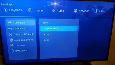

Be van állítva, hogy a 7.1-et vegye vissza 5.1-re - ezt nem értem. Hol van ez a beállítás?.
Nem tudom milyen hangrendszered van és a ZDMC vagy a zidooplayer a lejátszód?
De gondolom 4K-nál a zidoo a lejátszó.
Netán bekapcsoltad a Downmix HD..... opciót? Én még sosem nyúltam hozzá. -
modflow
Beüzemeltem az új HDD-t.
Szépen átmásoltam a régi anyagokat. Én kis naiv, azt hittem rádugom és kész. Aha.. nem talált semmit, újra kellett mindent scannelni.
Ezt meg is tettem, de a "kedvencek"-ben volt 3 anyagom. Ez most is ott van de ugye ez se indul el.
Viszont eltávolítani sem tudom. Hogyan lehet ezt törölni innen?
Legrosszabb esetben melyik fájlt kell és hol törölni, hogy üres legyen a ZMDC-ben a kedvencek mappa?Másik:
Néztem ezt a két sorozatot:
Altered.Carbon.S01.2160p.NF.WEBRip.DDP5.1.x264-NTb
Lost.in.Space.2018.2160p.NF.WEBRip.x265.10bit.HDR.DDP5.1.Atmos-TrollUHDEzekre azt írja a zidoo, hogy 6 channel-es a hang, de nekem csak sztereo-ban szól?
Ennek mi az oka? Be van állítva, hogy a 7.1-et vegye vissza 5.1-re, ha ez lenne a kínja.Tudtok ezekben segíteni?
