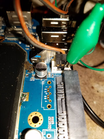

L.L.
válasz DroiDMester #5055 üzenetére
Megjött az adapter, de sajnos nem jártam sikerrel. Beigazolódott amit a fórumban is olvastam. A 2.1.1-el érkező box, a leírt módszerrel nem állítható vissza, az utolsó lépés a "goru" már nem szerepel a parancsok között, így hiába adom ki, nem működik, és a Putty logban nem is találok semmiféle más parancsot az usb boot lehetőségre. Biztosan van mód visszaállításra, de ahhoz valószínüleg a gyártó segítsége kellene, amire szerintem esély sincs. Az újabb boxokkal rendelkezőknek nem javaslok downgradet.

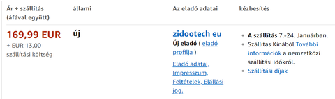

szasanyi
válasz eric.cartman #5067 üzenetére
Láttam ezt (is) de ez sok, ennyiért nem jó mert csak ~50k van rá. Csak fog csökkenni az ára...
Beni2360: nem értem, miért kellene számolnom a táv árával... A csomag tartalmazza azt is, nem?
Kom-ancs: EU-n kívüli vásárlást kizártam, mert szinte biztosan megvámolják és akkor buktam a mutatványt (nem is kicsit).
If someone did not use reason to reach their conclusion in the first place, you cannot use reason to convince them otherwise.
válasz szasanyi #5056 üzenetére
Ez a "hivatalos" EU-s forrás: https://www.futeko.com/products/MP093.php
Nem olcsó, de garantáltan +ÁFA mentes és ingyenes a küldés.(az enyém is innen jött)
[ Szerkesztve ]
" I'm fat, but you're ugly. I can diet... :D "
Beni2360
válasz szasanyi #5064 üzenetére
De ha a 25 $ exrta távot levonod az árból 170-25= 145 $ már nem is olyan vészes. szvsz. A szállításban meg valahol az ÁFA is jelen van.
De láttam ennél cifrább árat is.[ Szerkesztve ]
Béni2360 - Redmi Note 8 Pro - Acer Aspire 5 A515-51G -- LG OLED55C8PLA - YAMAHA RX-V685 - Mission mx4 5.0 - Taga TSW-90 v.3 - QNAP TS-133 - Mini MX-G - MECOOL BB2 PRO- X96 MAX PLUS -ZIDOO Z1000 Pro

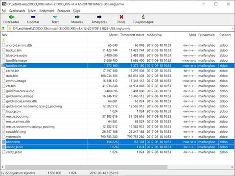

Na de downgrade esetén is felülírja a régebbi bootloader az új verziót?
Vagy hiába kerül rá a régi de esetleg megmarad az új is?
pl a telefonomnál felrakja az ember a gyári recovery helyére a TWRP-t, újraindítja a telefont és hiába telepítette a TWRP-t, újra a gyári Recovery fogadja. De ha TWRP telepítése után egyből felrakja a rootot is akkor megmarad a twrp. Mintha a root más elérési utat állítana be hozzá amivel már bejön/megmarad.Az elem akkor bukta. Na de nem biztos, hogy nincs több verzió a boxból. Nem hiába nyomtatják rá az alaplapra a verziót. kép

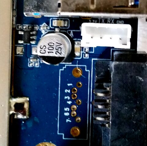

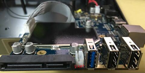

Nekem X8-om van de X9S alaplappal megy. Na vajon honnan olvassa be a box, hogy hiába X9S az alaplap de ő maga egy X8?
kép -
amivel downgrade.elni szoktunk (install-ZIDOO_X9S-v1.4.12-201708181828-USB.img) abban az img.ben BIZTOSAN van bootloader és külön UBOOT is
És ha így TTL adapterrel rá erőszakoljuk, akkor fel kell hogy tegye magára, HW.ban sz.tem nincs más verzió a X9S nél, tehát gyárilag is feltették ezeket valahogy az eMMC.re
az Elem csak a RTC(Real Time Clock) modult táplálja azt hiába veszed ki és sütöd ki a panelen, csak a dátumot és időt felejti el!
[ Szerkesztve ]
Most nézem, hogy némelyik OTA zipben nincsen benne a bootloader van amelyikben viszont benne van.
De a kérdés, hogy a 2.1.1-el kijött boxon lévő bootloadert lehet e frissíteni? Azaz ha teljesen más verzió van rajta akkor a korábbi verzió felülírja e vagy nem. Mintha anno valamelyik samsung telefonnál lett volna ilyen dolog. Főverzió frissítéssel olyan bootloadert kaptak amivel a korábbi főverziós droidot nem lehetett felrakni mivel a bootloadert nem lehetett visszaállítani.
Illetve valahogyan a box azonosítja magát, hogy ő most X8/X9S/X10-es. Mi van akkor ha ott lett valami módosítás amit a régebbi rom/bootloader nem tud megemészteni?lzrlaca
Próbáltad már amúgy az elemet kivenni, kisütni és visszarakva bekapcsolni? -
L.L.
Köszönöm, ez nagy segítség.

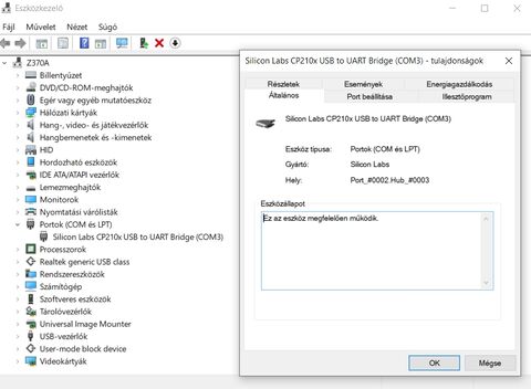

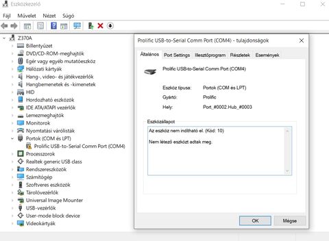

Ez ugyan az amit te is vettél Prolific PL2303 chip, én nem nagyon bírtam működésre bírni Win10 X64.alatt, és ha utána olvasol nem is nagyon van hozzá x64 win10 driver, szóval ilyet VÉLETLEN se vegyél!
CP2102.est kell venni pl itt van egy ilyen ez alapból megy plug and play a legfrissebb Win10 X64.el is! Nekem is ilyen van a felső képen ez látszódik!
Ehez nem kell semmit telepíteni, bedugod és működik! van itt nálunk is ha nem kínából akarodAz meg nem hinném hogy számít milyen BL van most a BOX on mert azt fogod felírni a gyári OTA.zip-ben BENNE van a Bootloader(ubot) is tehát felül kell hogy írja a fent lévőt!

L.L.
válasz DroiDMester #5053 üzenetére
Sajnos az előtte lévő 2 oldalon írják a módosított bootloadert, illteve a sikertelen próbálkozást. Most már tényleg kíváncsi vagyok, és nem biztos, hogy megvárom míg ideér kínából, ráadásul így hogy felhívtad a figyelmem, nem tudom, hogy drivert küldenek e hozzá, lehet holnap elugrok egy ilyenért [link]. Ez elvileg Win10 kompatibilis, automata driver telepítéssel.
(#5051) tomp Ha nem sikerül megpróbálok írni nekik, bár így, hogy megbontottam, és ehhez el kellett távolítani a csavarról a zárómatricát, nem sok reményt fűzök hozzá.
[ Szerkesztve ]
itt azt írták hogy tökéletes a módszer és sikerült helyreállítania vele!
Ami fontos hogy még mielőtt neki kezdesz a vásárolt TTL adapternek fel kell telepíteni a megfelelő drivert tehát eszközkezelőbe látszódjon hogy működőképes!
így ahogy nálam
Mert nem minden adaptert telepít automatikusan a win10 magának!
Prolific 2303.at nem támogatja a win10, és ha jól látom te pont ilyet vettél!
Ez nem valószínű hogy működni fog win10 alattTalán egy régebbi win7 et futtató gépen működni fog!
[ Szerkesztve ]

Sziasztok. Pár napja próbáltam downgradelni az x9s készülékemet, a 2.1.19-ről. A folyamat simán lezajlott 100%-ig, majd újraindulás helyett, csak a hello feliratig jut, illetve a tv felé sem küld jelet, csak fekete képernyő látszik. Már kipróbáltam minden neten fellelhető módot, de semmi nem történik. Jobban utánolvasva már többen is jártak így, de van akinek sikerült az általam is kipróbált módszerekkel visszahozni. Többeknek, és sajnos köztük nekem is, ez nem működik, állítólag a 2017 július utáni készülékek új firmware-el rendelkeznek, aminél téglásodhat a készülék downgrade esetén. Ezt csak azért írom, hogy óvatosan a firmware visszalépésekkel.

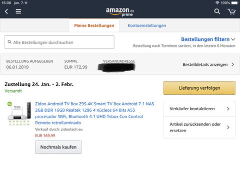

Beni2360
Igen én is 2 éve vettem az X8-t onnan de az a cég Eladó: ZidooDirect EU volt és elég hamar megkaptam vagyis nem Kínából jöhetett. Dec.02 rendeltem és 14.-n kézben volt.
Szerintem váltogatják a céget, sumákolás végett.Béni2360 - Redmi Note 8 Pro - Acer Aspire 5 A515-51G -- LG OLED55C8PLA - YAMAHA RX-V685 - Mission mx4 5.0 - Taga TSW-90 v.3 - QNAP TS-133 - Mini MX-G - MECOOL BB2 PRO- X96 MAX PLUS -ZIDOO Z1000 Pro
tomp
válasz Beni2360 #5004 üzenetére
Anno az X8-at ugyan így vettem.
Akkor csak áfa különbözet volt. Szállítás akkor még díjmentes volt. Azóta az amazon díjkötelessé tette a magyar címre való szállítást.
Az eladó azért Zidootech EU, hogy unión belül is tudják árulni. Unióban bejegyzett cég de a székhelye kínában van így nem kell vámot fizetnie. -
Beni2360
Hát én nem tudom de nekem nem ez jön le az eladótól.
Bárhova klikkelek áfa kötelességről írnak és, hogy Kínából jön az áru.
Már többször vásároltam az Amazontól de így, hogy Kínábol küldik és áfa felett még nem vettem.[ Szerkesztve ]
tomp
Beni2360
Hát igen, de Kínából van a szállítás. És ehhez jöhetnek még a sarcok szvsz.
