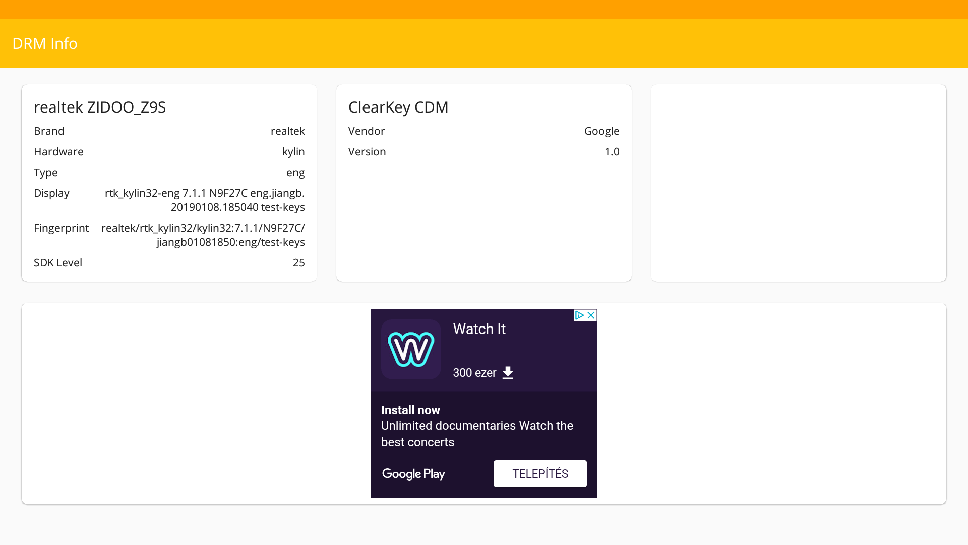

Na jó, utána olvastam, hogy mit kell nézni. Nincs ilyen benne, hogy widevine info, de ettől még én azt gondolom, hogy az bizony 720p lesz. Kutatok tovább .... -

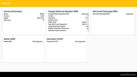

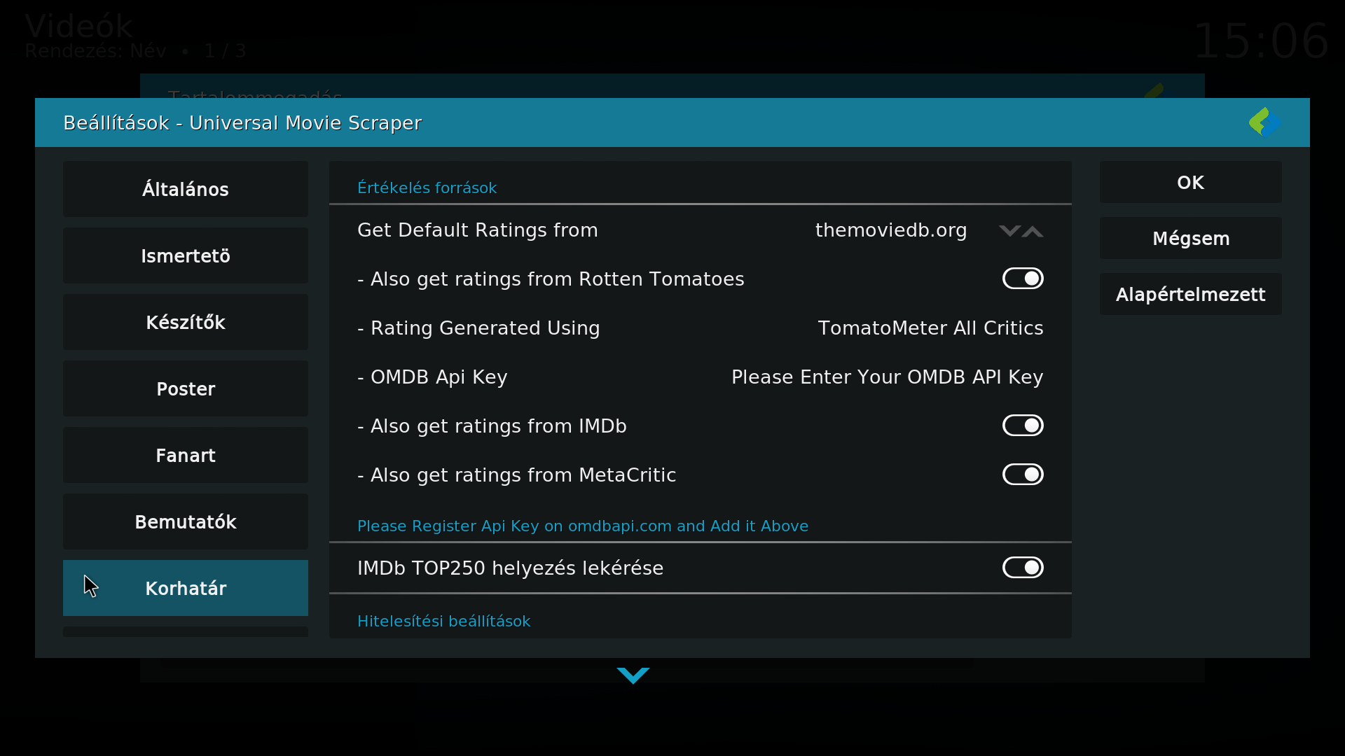

Ennek szívesen utánanéznék. Ezt a DRM infót hol, vagy hogyan tudom megnézni? Amúgy, van ilyen, hogy uninstall apk, valamelyik kis app tudja, ami fent van. Ha az most törlés, akkor legyen az
szerk:
Na a lényeg, hogy a Netflix semmilyen infot nem közöl, hogy milyen felbontásban vagy. Próbáltam a TV kimenetén állítani, hogy a resolutiont is váltsa, de nem teszi. Marad FullHD-ben Netflix alatt. Screenshotot nem enged az app. -

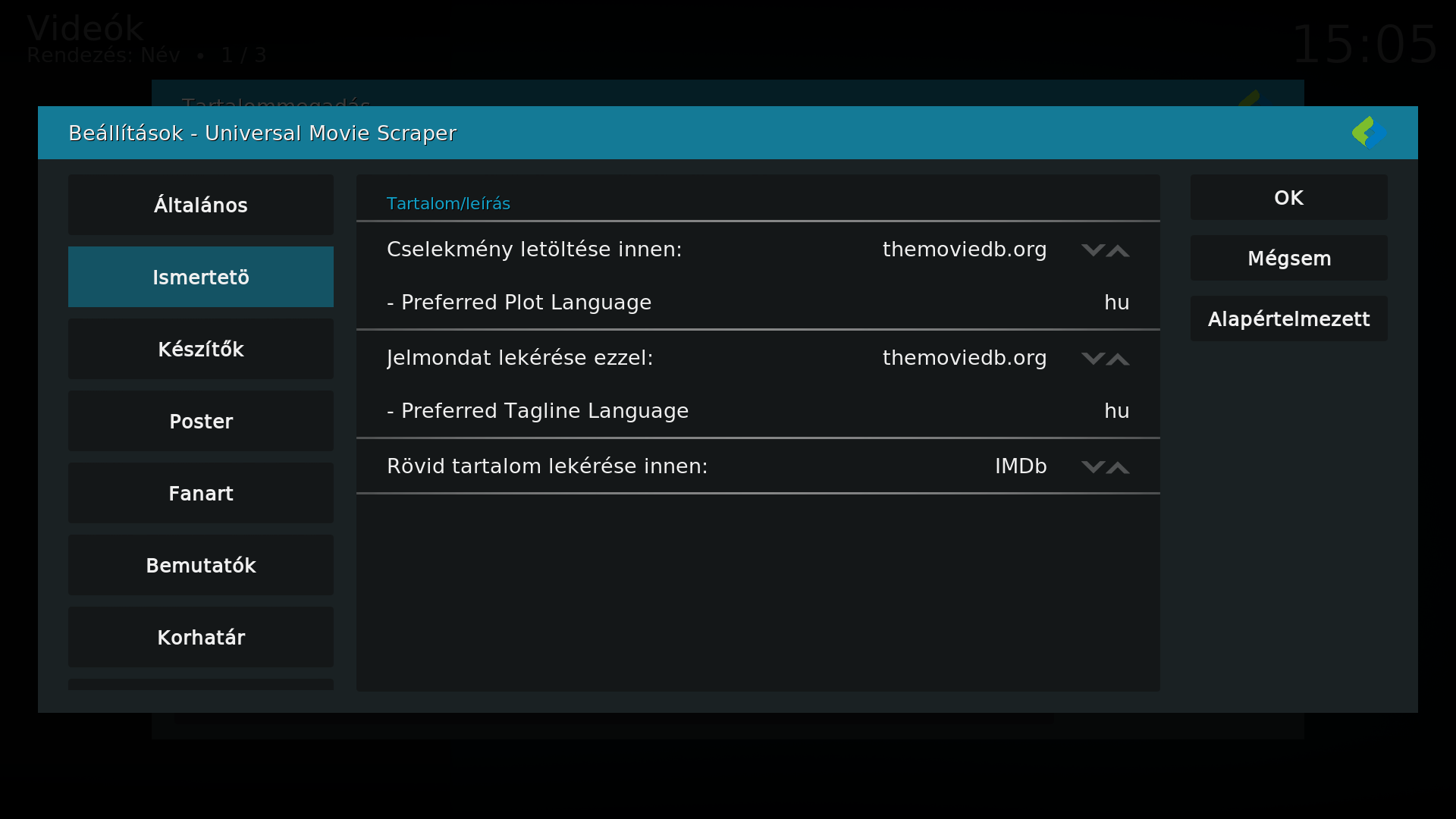

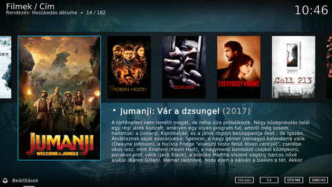

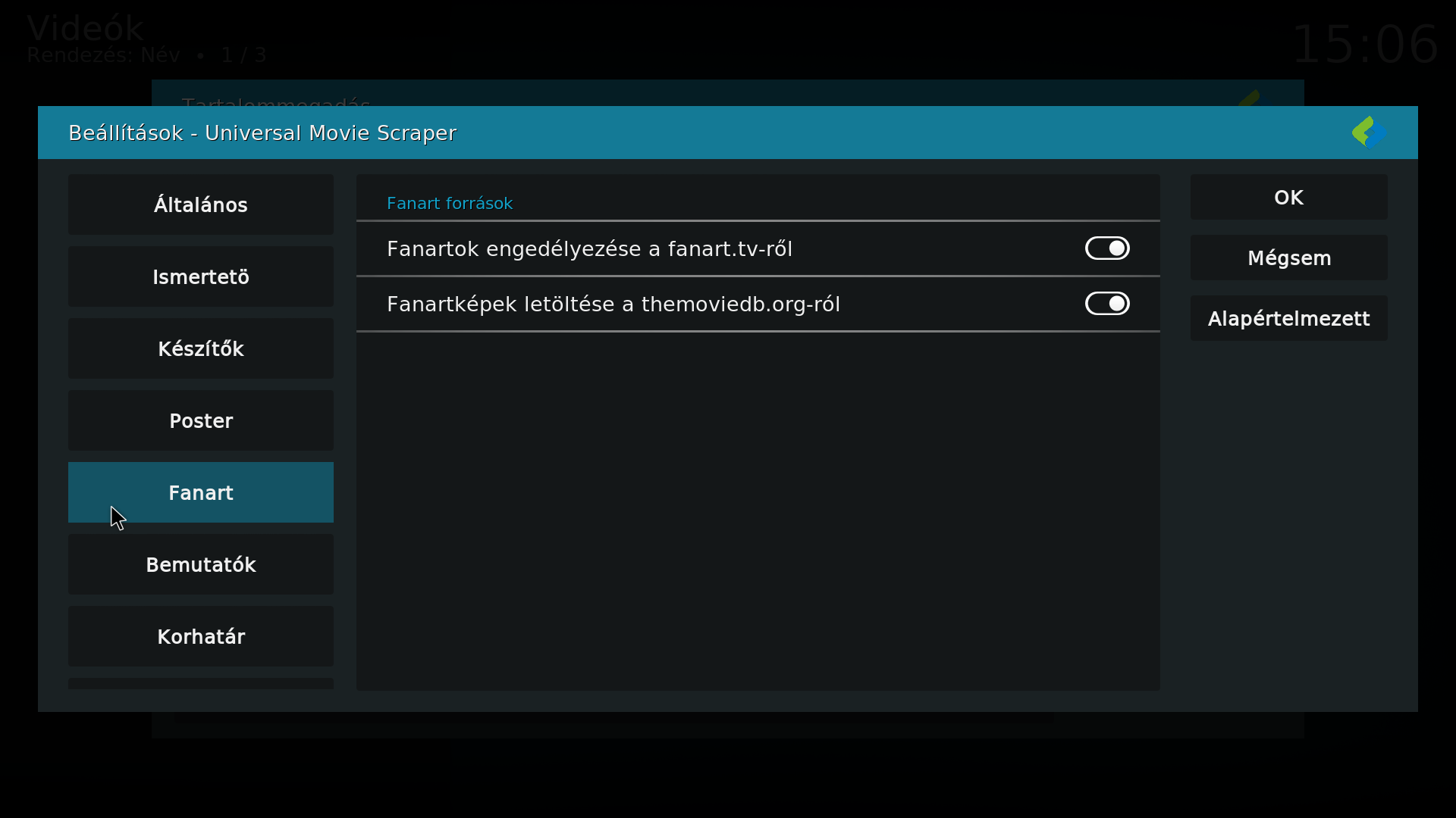

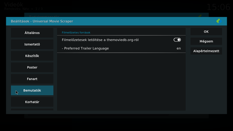

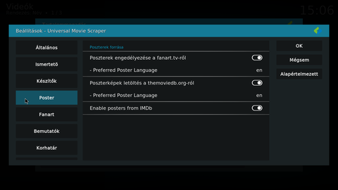

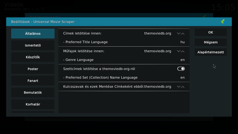

Kiteszem inkább publikba, hátha másnak is jól jön majd. Ami csak most tűnt fel, hogy ha a kiegészítőktől érem el az Universal Movie Scrapert, tehát a settings/system alól, akkor ott alapbeállításokon van.
Ha meg a médiatárból, ahol a filmek mappát definiáltam, akkor ott vannak ezek a beállítások.némi magyarázat:
- A genre direkt maradt angol nyelven, hiszen a comedy mint műfaj, elterjedtebb lehet, mint a filmvígjáték, ha egy filmet kategorizálni szeretnénk.
- A szettcímeknél ugyanez a helyzet. Harry Potter Collection előb lesz, mint Harry Potter Gyűjtemény.
- Posztereket eredeti nyelven hagytam. Nálam úgy van mindig beállítva, hogy betűkkel írja a magyar címet, pl - A Nyolcadik Utas a Halál, de a poszteren Alien van írva, mert mégiscsak az az eredeti.
- Filmelőzeteseket megint csak angolon hagytam, de ezt akár nyugodtan állíthatjuk magyarra is. A HTPC úgy van beállítva, és ha van magyar trailer, akkor azt nyomja, ha meg nem, akkor az angolt. De elég ritka a magyar trailer, hogy megtalálja, meg mondjuk én sem nagyon szoktam nézni.
-Ezeket akkor kell beállítani, mikor definiáljuk a filmek mappát. Tehát nem utólag, mert akkor semmi nem történik, max azokkal, amik ezután kerülnek a gyűjteménybe.
Tehát van egy pl új telepítésű Kodi, vagy csak nincsenek benne a filmek. Meghatározzuk az útvonalat, meg hogy millyen scrapert használunk, és akkor ott mindjárt be is állítjuk ezzel a módszerrel.
A filmek mappa (vagy movies, kinek mi) semmi egyebet nem tartalmaz, mint a direkt ide töltött anyagot. Ide tölt, innen seedel, semmi gond nem lesz vele, és a könyvtár szerkezetet sem kell bántani. -

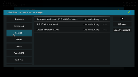

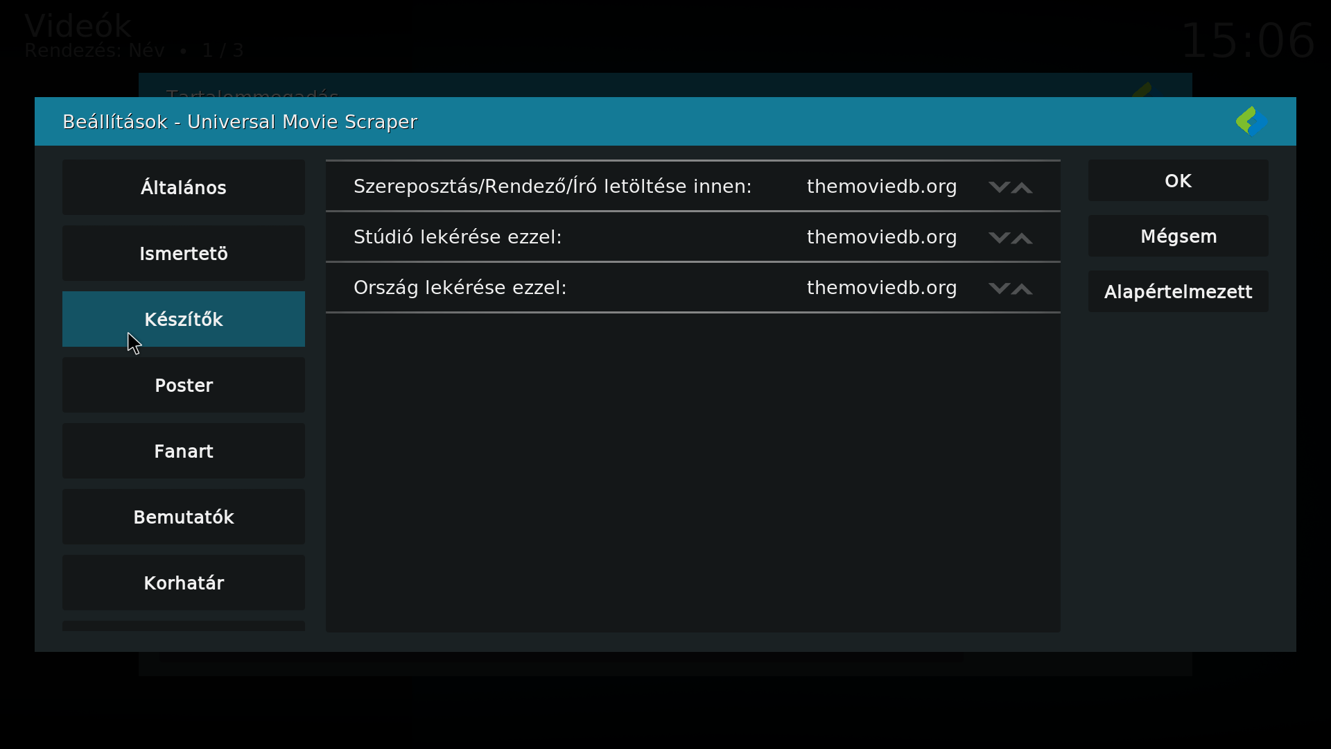

Le kell törölnöd az adatbázist, és újra scannelni. Majd mindjárt csinálok egy részletes menü képernyőmentést, akkor úgy magyarnak kell lennie.
Azoknál a filmeknél nem magyar csak, ahol még nincs a themoviedb.orgon magyar ismertető.más:

Az ismertetőket, meg amit csak enged, állíts át themoviedb.org-ra, IMDB, meg minden egyéb helyett. Ott minden nyelvi beállítást állíts hu-ra, ahol lehetséges. Posztereket, fanartot, mindent on-ra. Aztán újra le kell futtatni sajnos, az egész adatbázisra, máskülönben csak azok lesznek magyarok, amik ezután kerülnek a listába.

Hát én még az este átállítottam és futtattam, sok filmnél csak Angol ismertető volt, holott a másikban Magyar.

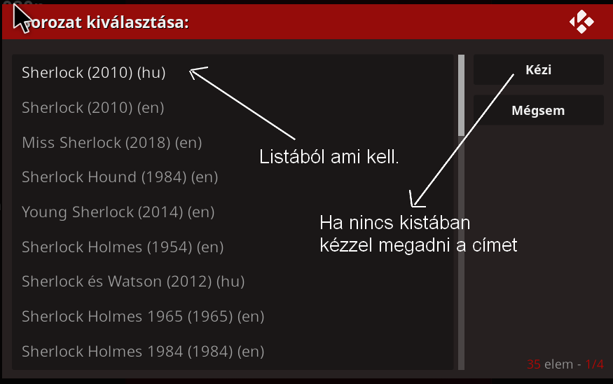

Mit értesz azon, hogy az Universal M scraper nem magyar? Nálam minden magyar, kivéve a moziplakátok. De azt is direkt hagytam eredetinek. Mindent be lehet állítani benne, akár magyarra is.Kb a filmek 99%-ához már van magyar leírás, mottó ... stb, ami csak kell. Sorozatoknál mondjuk nem használtam, de ott nem is törekedtem semmi ilyesmire. Azt hiszem, ott hagytam is mindent angolon.
A TMDB esetén, nálam van egy sorozatok főmappa, az alá csinálok kézzel egy ugyanolyan nevű almappát, ami a sorozat eredeti címe, az első évad megjelenési dátumával. A dátum csak akkor szükséges, ha amúgy nem találja meg. Pl The.Flash (2014) és ebbe a mappába aztán töltöm úgy, ahogyan a virágboltból lejön.
Mindent megtalál.
Ha mégsem, akkor az a módszer a jó, amit Te is írtál, de az ilyen nagyon-nagyon ritka. -

Nekem is fent van az Universal Movie Scraper de mivel nagy része Angol nyelvű nekünk nem jó.
A TMDB meg ha nem talál meg valamit akkor kézi keresésénél kitörlöm a főcím utáni sallangot és avval kerestetek, ha több filmet talál abból választom ki a jó változatot. És még van lehetőség nfo fájl készítése a mappába, amiből ki tudja a helyes filmet olvasni. Én így szoktam csinálni.
Igen az eredeti is csak két keresési lehetőséget ad és nem tudok hozzá adni másikat. DE lehet, hogy bele kellene mászni a lelki világába és ott beírni a másik kettő mögé ahol ezt tárolja.
Amikor ilyen alcímet ad meg a mappában:sln-720p.the.100.101 nem csodálom, hogy törölni kell, hogy megtalálja. DE a mappacímből is törölni kell ha nem találja.: The.100.S01.720p.BluRay.x264.HUN-ENG-SLN

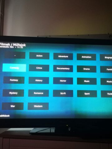

De nem kell szétbontanod letöltéskor. Ezek az infók jelen vannak a filmekhez társítva, bármelyik adatbázisból is szerezzük be az információt. IMDB, vagy themoviedb akár, ezek a "genre" információk, és a Kodi kezdőlapján, a legfelső sorban, kiválaszthatod, hogy milyen alapján szeretnéd osztályozni, vagy látni a filmeket.
Nekem, ha a szűrőt nem veszem alapul, tehát az összes filmet látom, akkor a hozzáadás csökkenő sorrendjében vannak a filmek, ami azt jelenti, hogy a listába legújabban bekerülő van legelöl.
Sorozatoknál nyilván ennek nincs értelme, mert epizódokat adok hozzá, így ott ABC sorrend van.

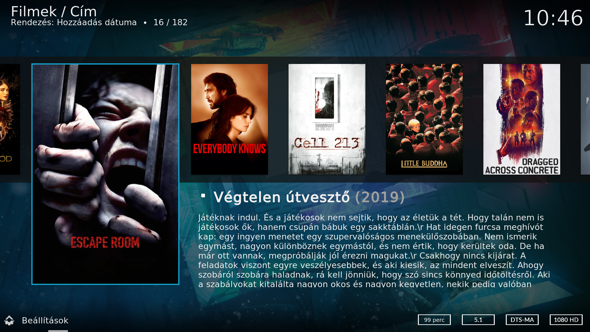

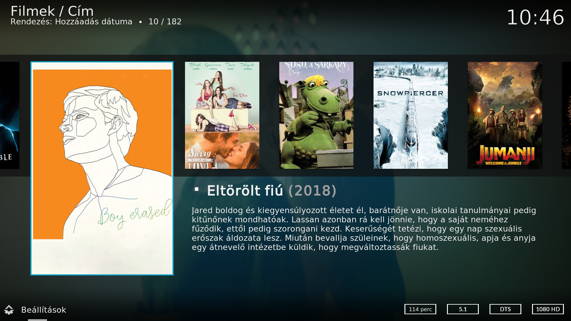

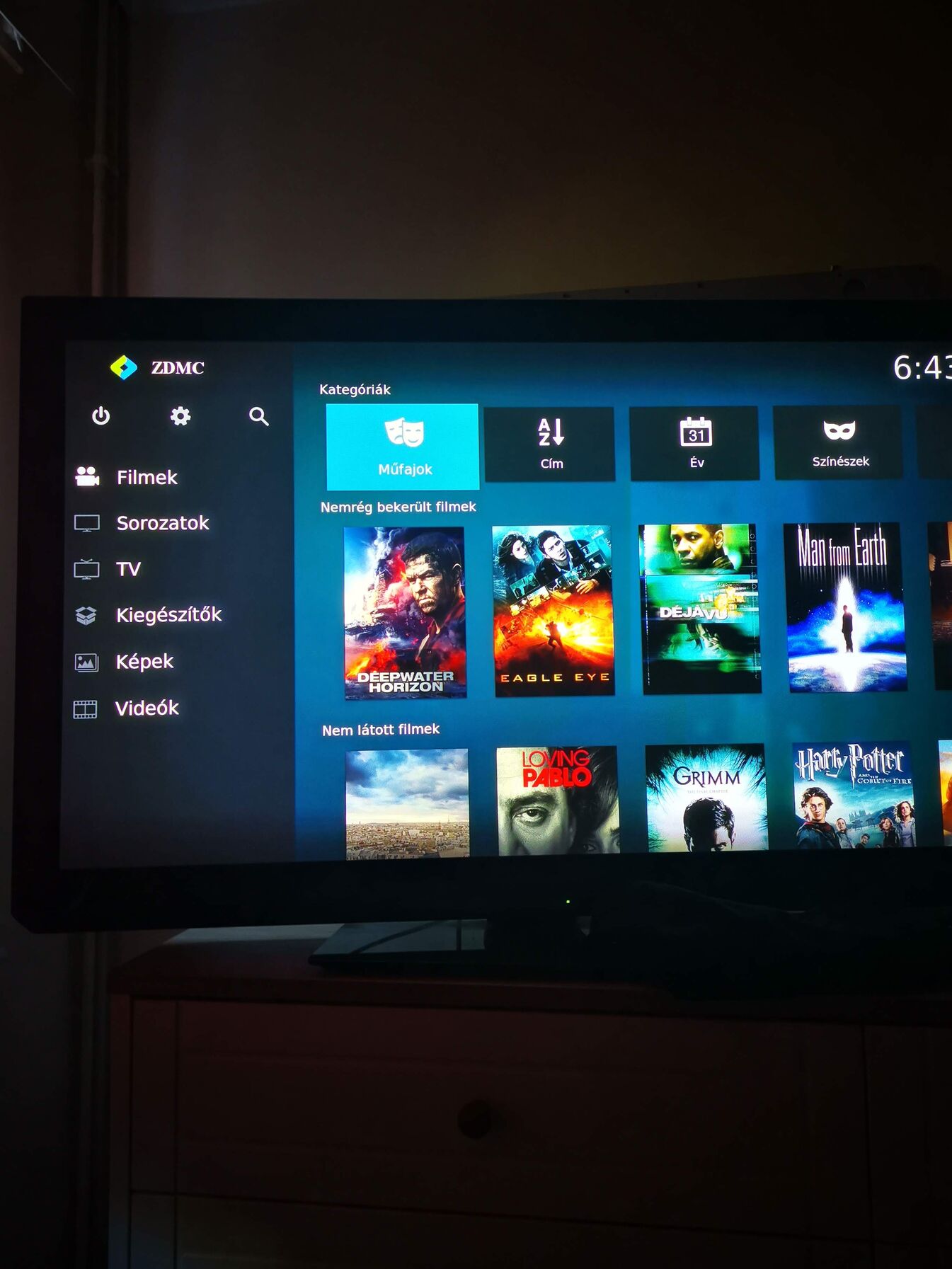

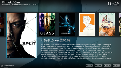

Lőttem 2 képet, hogy hogyan is csinálja a genre osztályozást:
#48613632 #5862 üzenetére
A struktúrád felől érdeklődnék.
Miután a scraper felismerte a filmjeidet, azután lehet szűkíteni a megjelenítést kategóriák szerint?
pl. dráma, romantikus, horror, stb?
Mert nekem is ilyen a struktúrám, csak nekem van még egy szint, ahol külön a fenti kategóriára bontom már letöltéskor.
Ha menne a szűkítés, akkor megspórolnék pár kattintást mind letöltéskor, mind lejátszáskor. -

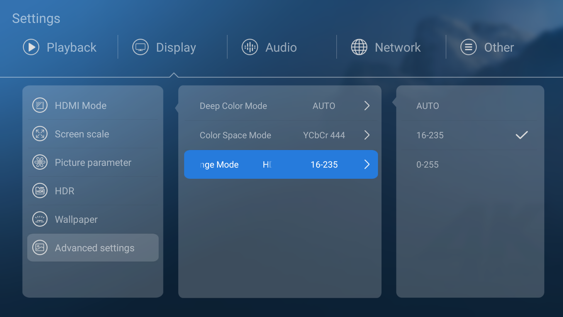

Beállításoknál egy ablak a Display ahol lényeg a :
HDMI mode -AUTO a képváltást majd ő maga intézi
Advenced settig.
Valami másra felmásolni egy problémás film semplet vagy a filmet és onnan megnézni. Akár egy régebbi kisebb HDD és az E-satán is rá tudod csatolni.
a hang is mintha minimálisan csúszna. - Nézd át z AVR beállításait, lehet, hogy 1x állítottál hangcsúszást és nem lett vissza állítva. Más ötletem nincs.
Hát ennek a nyomát sem lelem ISO formátumban: Robin Hood 2160 HDR Atmos 7.1 HEVC ISO, csak MKV-ben.
Egyenlőre ennyit tudtam összeszedni. -
