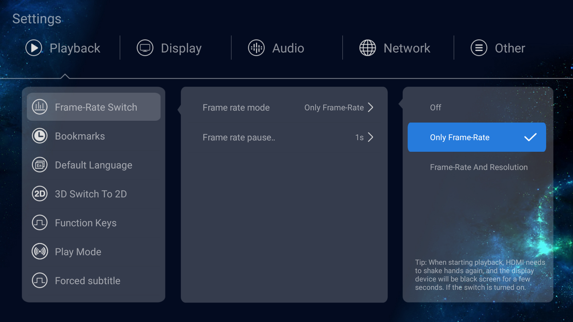

Hát azt tudod, hogy mennyi a videó fps és az is látható az infónál, hogy mennyivel megy ki. Az fsp váltás ha be van állítva akkor annak mennie kell a gyári lejátszóval. Se kodi se más lejátszó ZDMC nem működik kadenciahelyesen.
Csináltam tegnap egy röpke videót a beállításaimról a MEGA-ról letölthető -
Beni2360
Delfanboy #15633 üzenetére
Akkor toroltem es a feket valtas amit irtam amiatt van, hogy 1x frekit,1x felbontast valt. Igaz a beallitasok kozt van lehetoseg nincs-re klikkelni de akkor is van.
BD menu meg mint irtam akadozhat ha valamilyen szinten bele nyultak vagy el sem indúl. De sokat javult az elmúl időben a menü lejatsszasa opció.
Ugye lentebb X10-irtal. Probaljal ki egy egy az egybe rippelt lemezt es ott nezd meg mikeppen mukodik. A hatter fenyt meg irtam. Ennyit tudok segiteni -

Beni2360 #15632 üzenetére
Rendben, köszi! Azért kérdezem, mert eddig mindenhol vagy csak TV vs TV vagy BOX vs BOX felkonvertálás össze hasonlítást találtam.
Amúgy 2 dolgon lehet valahogy gyorsítani/javítani?
1. Mióta AVR-re van dugva a Zidoo a resync idő anyag váltásnál duplájára nőtt. Főleg akkor zavaró, ha bluray-t nézek és 3-4x szinkronizál újra a tévé mire eljutok a filmig és dobja ki az LG art work képeit 1-2ms -re vak sötét szobában !MEG VAKULOK!
Mikor a tévébe ment egyenesen pikk-pakk váltott.2. A bluray-ek menüje baromira döcögős. A lejátszó, így tudja csak lejátszani vagy valahogy lehet simább/gördülékenyebbek az animációk? Van pár videó fent régebbi X10-ről, ahogy menüt játszik le és ott elég gördülékeny, mint rendes BD lejátszón.
Delfanboy
A kérdésem az lenne (LG C1 tv esetében), hogy ti TV-el vagy lejátszóval konvertáltok fel? Azaz, Switch frame rate and resolution-t vagy Switch frame rate only-t hasznátok?
Melyik konvertál fel szebben?
Előre is köszi!
