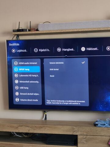

Az SPDIF kimenet az optikai.
Viszont az optikai max 5.1-et tud. 7.1-nél (pl. DTS-HD MA) ajánlott lekeverni a hangot 5.1-re vagy "kevesebbre". -

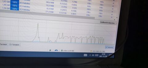

Nincs legegerem, zidoo pedig elég rossz helyen van, és igazából nekem így a lég kényelmesebb:).leülök a laptop elé, elinditom a letöltést és kész:)
Amúgy ezen is változtatni fogok, először a laptopon lévő ssd-re, és onnan pedig a torrent helyezi át a zidoon lévő hdd-re.. -

A hangkimeneteket hogyan állítottad be?
thomasvold
Tegnap ki akartam próbálni a Zidoo optikai kimenetét, összekötöttem a hangfallal és meg sem nyikkan. Mi lehet a gond? Hangfal és ugyanaz a kábel jó, mivel úgy volt egy darabig összekötve a TV és a hangfal.
