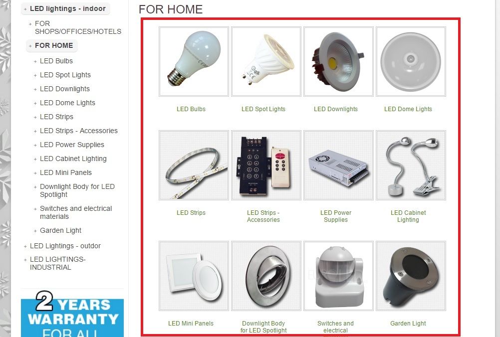

Ezt értem, de attól nem jön létre egy képes kategóriaválasztó. Nem a menü a lényeg, azt meg tudom csinálni, hanem a kategórianézet. Ennyire rosszul írtam le, hogy mit szeretnék?
Szóval, ilyet szeretnék létrehozni:
A képet innen mentettem.
Úgy meg tudom oldani, hogy létrehozok egy Oldalt, és oda berakosgatom a képeket, és statikusan linkelem, de szerintem ez nem a legelegánsabb megoldás...

Az okés, csak hogy jelenítem meg a kategóriákat?
Teszem azt, a példánknál maradva: bejövök ide, kiválasztom az otthoni termékeket (for home), rákattintok, akkor bejön még egy kategóriaválasztó, itt rámegyek pl arra, hogy led strips, és csak akkor jelennek meg a termékek.
Na én ezt a kategóriaválasztót szeretném megcsinálni. -

WooCommerceben szeretnék egy olyat csinálni, hogy a felső menüben kiíratom a fő kategóriák neveit, rákattint, akkor behoz egy lapot, amin a következő kategóriákból választhat, és csak utánna jelennek meg a termékek. Igazából azt sem tudom, hogy keressek rá
Hasonlót, mint itt: Ha rákattint a LED LIGHTINGS - INDOOR kategóriára, bejön a választási lehetőség, hogy for home, vagy for store. Rámegyek a for home-ra, akkor bejön a többi kategória, rákattintok pl a LED strips-re, és csak ekkor jönnek a termékek.Megoldható ez ezen a felületen? Nem akarok ezért OpenCart-ra váltani

A legegyszerűbb megoldás erre shortcode-okat használni (LINK) ezeket bármilyen nevű oldalra be tudod állítani, viszont ebben a formában csak véges számú találat jelenhet meg. Az, hogy az archívumok helyett mi jelenjen meg, azt vagy a témád, vagy a woocommerce fordításában tudod átírni.

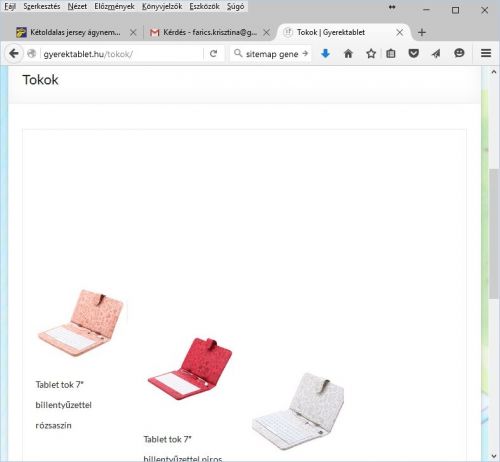

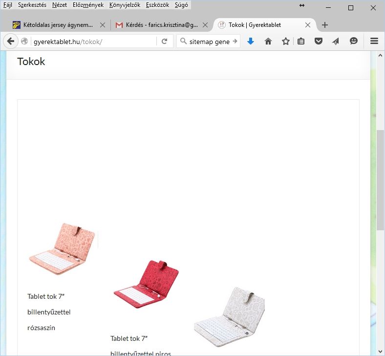

WooCommerce-ben készítettem egy kis honlapot. Egyenlőre 3 db termékem van.
A menük közé létrehoztam egy "Termékkategóriák" almenüt, ahol megjelenik a 3db termék.
Az oldal címe azonban valamiért az, hogy "Archivumok".Tudja valaki hol lehet megváltoztatni?
