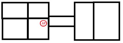

válasz Soma01 #63678 üzenetére
[kép]
Csatoltam egy képet miről is van szó pontosan. Szerintem nagyjából látna egymást a két eszköz. A köztes ház kerítése nincs kész oda teli lemezkerítés kerül 180 cm magasan. Hátulról küldeném előre a jelet, sávszélesség olyasmi kellene hogy okoseszközöket rá tudjak kötni kamera stbXbox Series X, PS5 Digital Edition, PS4 Pro + VR, IPhone 13 Pro 256 Gb Graphite + Apple Watch 42 mm Series 3 Silver Alumínium Case, MacBook Air 13” (2017)
válasz Soma01 #63577 üzenetére
Igen, igen, több BSS kiadhat egy ESS-t.
Ahhoz sajnos nincs elég tudásom, hogy azt tudjam, hogy két sima AP ESS-t alkot-e. Valami olyasmi rémlik, hogy az ESS-en belül definíció szerint "seamless" átjárás kell. Mesh esetén ez teljesül, sima AP-knél nemtom.

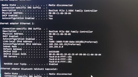

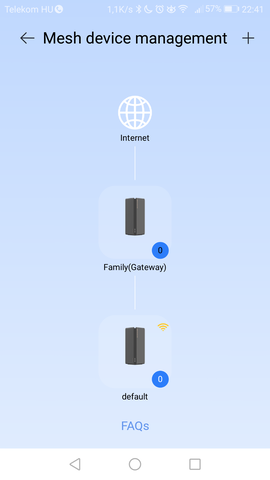

lumpy92
válasz Soma01 #63574 üzenetére
Teszek screen shotot, remélem ebben benne van a válasz.
A "milyen klienssel" kérdést nem értem, laptoppa csatlakozva vagyok a forrás routerre, a korábban beírt ip címeket böngésző címsorba beírva tudtam "benézni" a forrás, illtve a jelerősítő beállításaiba.
Ezek a "forrás" router (telekom) adatai.
[kép] [kép] [kép][ Szerkesztve ]

lumpy92
válasz Soma01 #63572 üzenetére
A régi routert el tudom érni az új, erősített hálózaton keresztül.
A forrás router ip címe 192.168.0.1, a jelerősítőé 192.168.0.254.
A DHCP-t nem tudom micsoda, de ilyen lehetőséget nem láttam a beállításokban, mikor belemásztam."never send to know for whom the bells tolls; it tolls for thee"
