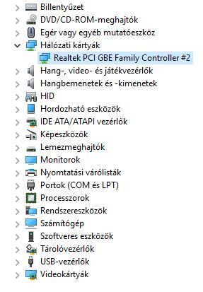

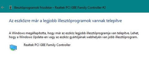

De az a gáz, hogy a kártya valójában TP-LINK TG-3269!
És Realtek-nek látja! És azt jelzi, hogy a legfrissebb illesztőprogram már telepítve!
Eltávolítottam, fizikailag is! Mikor újra beteszem Realtek újra és nem enged semmilyen frissítést, mert szerinte jó, ami van! Pedig még nem is telepítettem! Ha a TP-LINK TG-3269 telepítő CD-jet teszem be, akkor az nem megfelelő. Keressek Realtek kártyát? Valóban nincs nagy választék! Talán csak USB-s. Gondoltam felhívom holnap a Rufusz-t van e valamilyen javaslatuk. -
