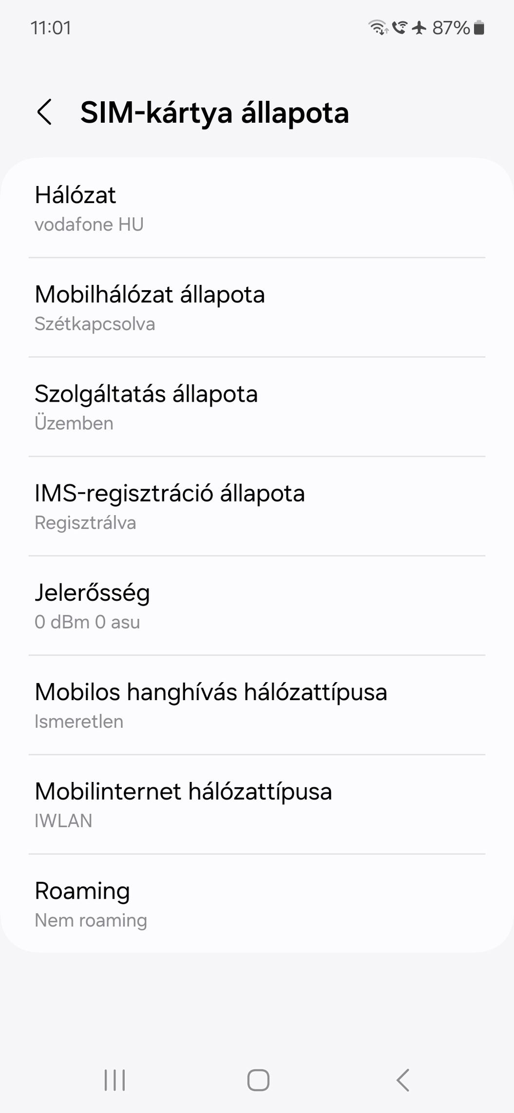

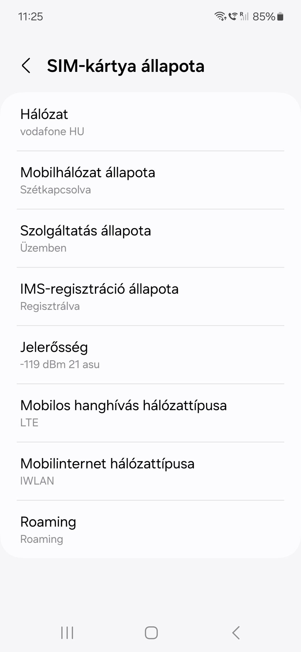

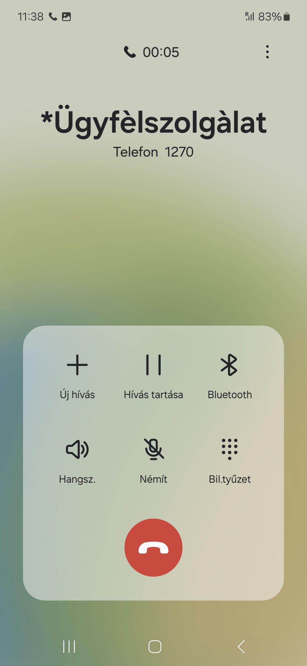

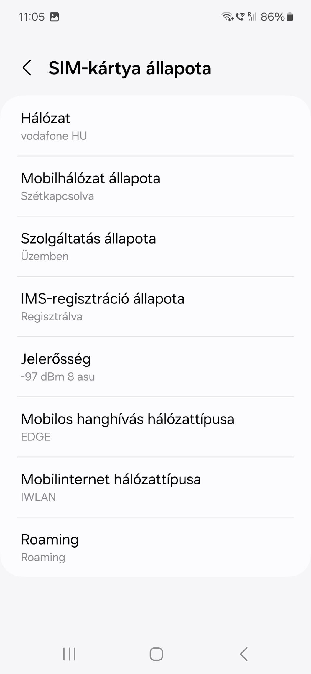

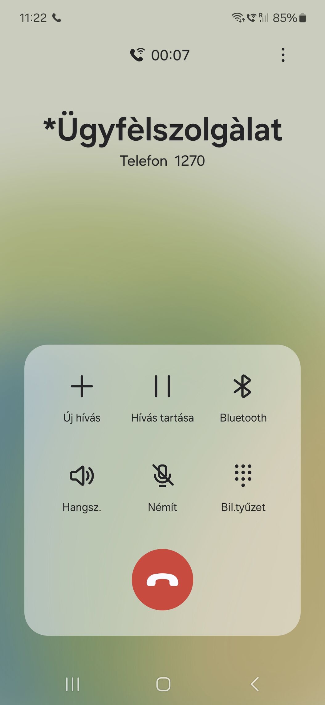

Na megírom tapasztalataimat a vodafone VoLTE / VoWiFi kapcsán, hátha valakinek érdekes lehet.
A készülék egy vadonat új iPhone 16 Pro, Telekom VoLTE, VoWiFi természetesen megy egyből mint az álom. A vodafone viszont csak VoWiFi-t tudott produkálni, VoLTE-t azt az istennek sem, semmilyen beállítás mellett (utólag kiderült hogy minden jól volt beállítva).
Felhívtam a 1270-et hogy kapcsolják be, azt mondják be van (ebben igazuk volt, ugyanis a VoWiFi feltétele a bekapcsolt 4G hang szolgáltatás. IMS regisztráció nem zajlott le 4G-n, csak WiFi-n.
Természetesen ilyenkor mindig a SIM kártya cseréje a javaslat amit meg is tettem, mondom hátha, ezúttal átváltattam eSim-re a fizikait de ez nem oldotta meg a problémát.
Az üzletben rákérdeztem a 4G hangra,azt mondja nincs erre rálátása. Nem tudom kinek van ha az üzletben nincs?A 1270-en 3. (!!) próbálkozásra tudtam kifogni egy olyan nagyon segítőkész ügyintézőt akivel megtudtam beszélni hogy kapcsolja ki majd be a VoLTE szolgáltatást, megbeszéltem vele hogy azonnal kikapcsolom a telefont amint letettük, 5 perc múlva be.
Láss csodát, megoldotta a problémát, hasít a VoLTE!

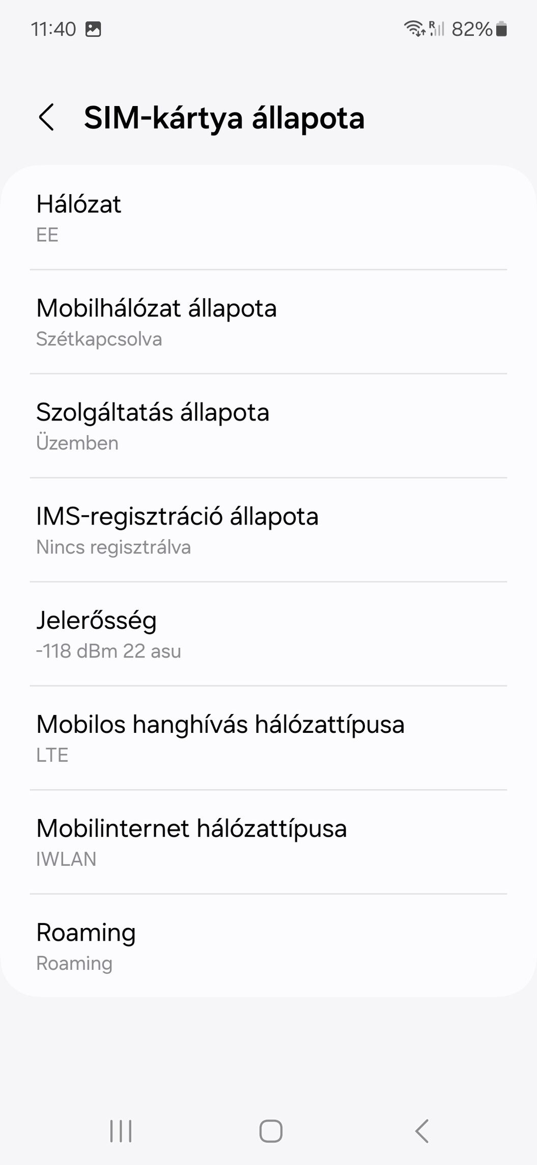

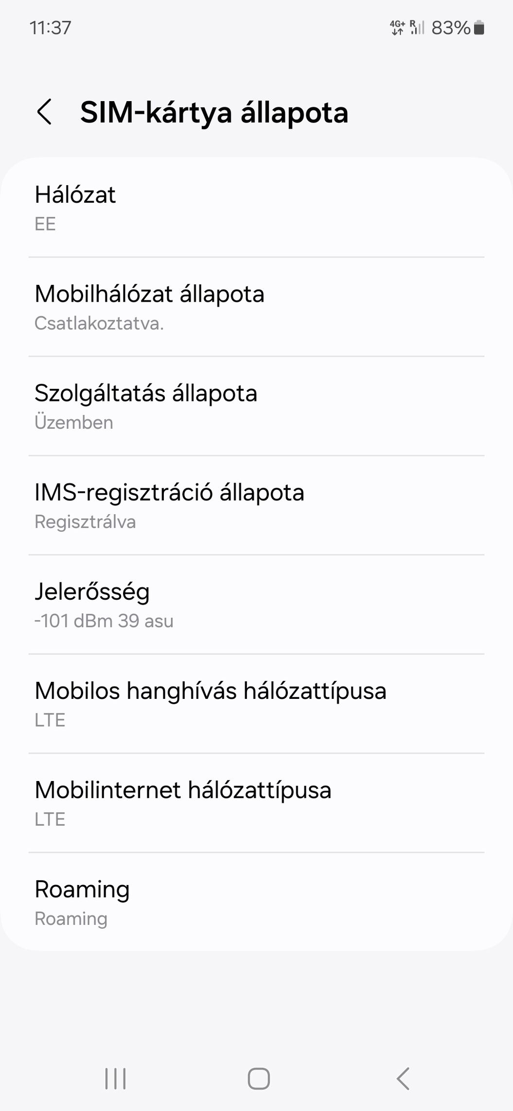

Betettem a tartalék fizikai sim-emet a Samuba.
Megpróbáltam létrehozni ezt az IMS profilt. Sikerült is beállítani mindent, ahogy a képeken mutattad, de sajnos nem megy.
Próbáltam sok egyéb más verziót is:
- Beírtam az eredeti APN beállításba az IMS-t
- Letöröltem az eredeti beállítást az MMS profillal együtt
- Kipróbáltam az egyéb APN-eket (vitamax, snet, standardnet)
Még sok egyéb variációt is próbáltam. Mindig újraindítottam a telefont, de nem megy. Akármit állítgatok, az eredmény ugyanaz.Ha egyszer is az IMS regisztráció állapota "Nincs regisztrálva" státuszúra vált (a roaming miatt), akkor soha többé nem épül fel az IMS kapcsolat.
Próbálgattam a Yettel-es kártyámmal is. Ott ahogy megkapja a magyar IP-t, azonnal regisztrál. Ahogy Angol IP, "nincs regisztrálva". Megint magyar IP, azonnal regisztrál.
Az IMS újraregiszrálása nem megy a Vodának a saját hálója nélkül.
Azt viszont nem értem, hogy mi lehet annak az oka, hogy egyes Xiaomi telefonokon mégis megy. Mit csinálnak azok a készülékek máshogy?

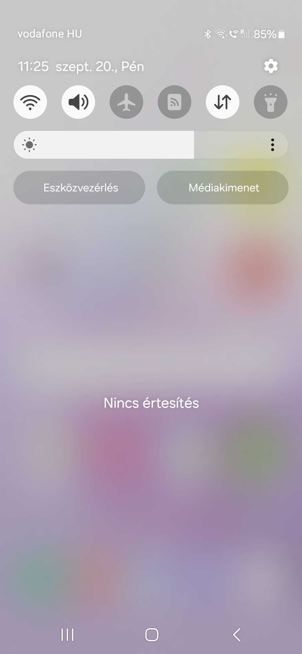

Na... nekifutottam ahogy mondtad. Sajnos így sem működik.
1. Eltávolítottam az összes esimet és a fizikai simet a készülékből. [kép]
2. Kikapcsoltam + újra is indítottam a telefont. Itt még minden OK volt. Kikapcsoltam a repülő módot. Itt is minden OK. [kép]
3. Megjött az üdvözlő SMS. [kép]
4. Látszólag minden OK. [kép]
5. Továbbra is működött a VoWifi. [kép]
6. Itt már 4G-n van a készülék. A hanghívás típusánál LTE van, de ez furcsa. Jelenleg nincs VoLTE roaming az EE hálózatán. [kép]
7. Bekapcsoltam az adatforgalmat. Látszólag minden OK. [kép] [kép]

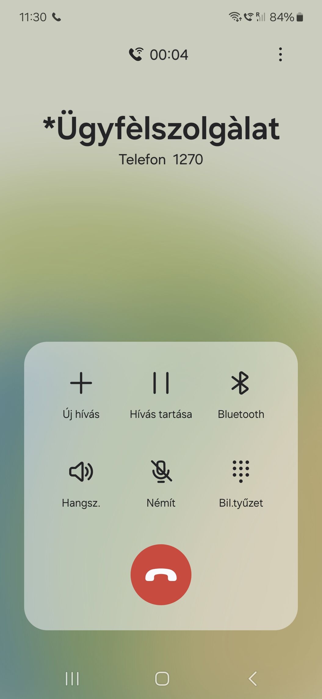

8. Még mindig minden OK. Hívás megy VoWifin. [kép]
9. Elindultam gyalog az utcában. Elhagytam a saját Wifim lefedettségét. Látszólag minden OK. [kép]
10. Indítottam egy hívást. A telefon levált GSM-re (VoLTE hiányában). [kép]
11. Hívás után IMS regisztráció sikertelen. [kép]
12. Visszatérve a házhoz csatlakozok a saját Wifimhez, de már nincs VoWifi. [kép]
13. Repülőben sem megy soha többet. [kép]Hát ennyi.
