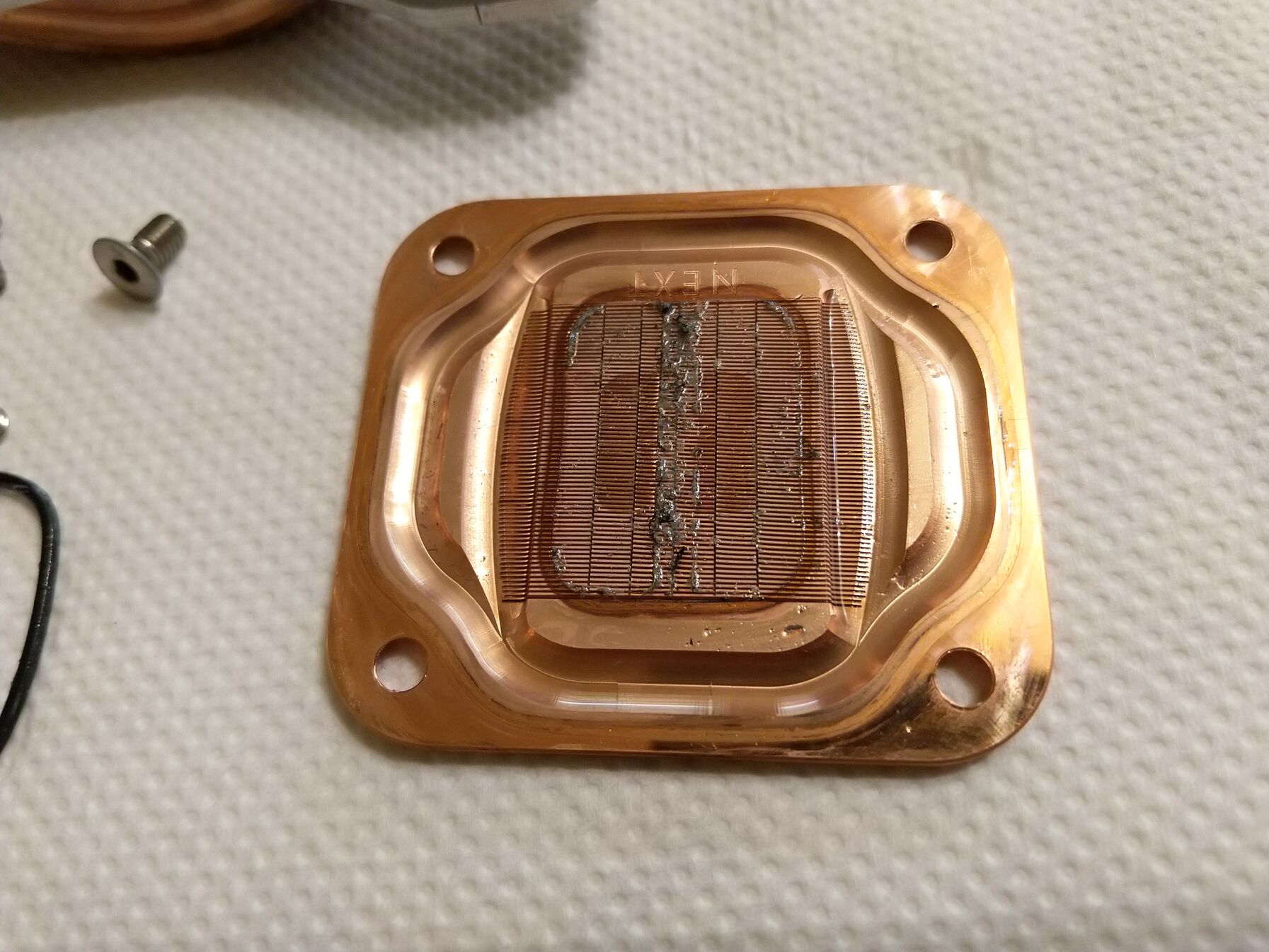

Az is lehet, hogy az első (hülye fejjel nem néztem bele) más általl zöld folyadékkal használt hibás VPP755 miatt is van.@Pakmara: Aquacomputer DP Ultra Clear, de nem a folyadék volt a gond ez szinte biztos, mert minden más tiszta volt. (Folyadék, radiátor, gpu blokk.)
Az a tippem, hogy mivel annyira finomak a blokk vájatai, simán megfogták a bent maradt (pedig mindent alaposan átmostam) sorját, fémdarabokat (amikor beáztattam és lesikáltam látszott) és ezen akadt fenn még az említett pumpából bent maradt "dzsuva".

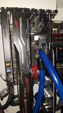

Első kommentem itt. 10 év nyálcsorgatás után végre bele tudtam vágni az első loop-om megépítésébe. Egy végletekig átalakított S340 Elite-be fognak majd kerülni a cuccok.
Az elején lévő 280-as mount meg fog szűnni és az alaplap mellé fog kerülni a nagyobbik hőleadó. Az átalakításhoz szükséges lemezek, ill. a hátlap vízsugaras vágással lesz megcsinálva. Az áthelyezés azt fogja eredményezni, hogy egy ilyen rövid házban is esztétikusan el lehet majd helyezni egy D5-tartály kombót és két radiátort. Az összhatást ezeken felül még az állított VGA fogja megadni.
A radiátorok illetve a videókártya konzolja úgy lesz kialakítva, hogy állítható legyen. Ez a későbbi merev csövezés miatt lesz fontos, de egyenlőre csak szilikon csővel készítem el. Próbálom majd a dolgokat minél jobban egysíkúvá tenni, hogy letisztultabb lehessen a majdani PETG vagy akár nikkelezett réz kör.
Az egész elképzelés először CAD-ben született meg, amit jelenleg is finomítok, hogy minél kevesebb váratlan dolog történhessen. Azért a jó kis Dremel kéznél lesz a biztonság kedvéért...
A Merlin november közepére ígérte a fennmaradó cuccokat, igyekszem majd dokumentálni a folyamatot. Lehet addig is teszek majd fel Nektek egy-két rendert véleményezésre.Üdv,

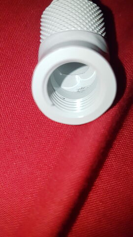

Igen, sajnos a fehérnél és a feketénél amik szerintem porfestettek, itt előfordul, hogy sajnos ráfestenek a sorjára, nem először láttam ilyet én speciel.
Illetve nekem az nem tetszik, hogy a belső rész is kap festék bevonatot ami érintkezik a folyadékkal....Ebből kifolyólag én csak is a nikkel változatot szoktam venni, mert ott ilyen bakik nincsenek.
Fittingek egyébként teljesen jók, nálam a lágycsöves rendszer is részben EK és barrow fittingekből állt!
A jelenlegi merev csöves fittingek a jelenlegi gépembe pl mind Byski, és hibátlan.Adapter és 45/90°-ból viszont a legtöbb nekem is EK, mert valóban van egy kevés különbség a belső kimunkálásban, valamikor ha lesz időm mérek áramlást, összehasonlítva az EK/Barrow/Byski adaptereket.
EK 90 fokos pl a belső felén ahol a törés van(marófejek találkozása), ott kisebb az él mint a Barrow és Byski fajtából. De a kínainál pl az egyik irányból lényegesen kisebb az él mint a másik irányba, én ez miatt folyás irányba szoktam állítani őket, hogy valamennyit tudjak kompenzálni.

Igen, az sorja, amire ment ra a festek. Egyet szedtem eddig ki feherbol, az pont ilyen.
Neztem egy piros 90 -est, az rendben van, de nekem nagyon ugy tunik, hogy az EK CSQ -hoz kepest az a belso atmero joval kisebb ott, ahol a hajlat van. Az aramlast ezek lehet durvan megfogjak majd.Teszek egy probat a CPU koron, es ha nem jo, sokat fognak rajta, akkor dobozolom oket. Esetleg megnezem, hatha az o-ring ramegy a hasznalt EK adapterekre, es inkabb megmentem azokat.
Hiaba, kinai az kinai marad, nem veletlen kerul az uj EK Quantum sorozat is annyiba.... De ha ezen mulik, inkabb kiadok tobb penzt, es megveszem azt, mert itt azert van baj. Aramlas miatt fosok, mert rohadt sok az adapter a rendszerben.

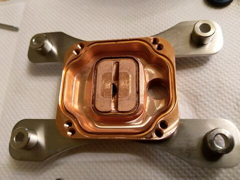

Tom456 #66124 üzenetére
Nem igazán lehet belekötni, gg :)
Talán annyi, hogy nekem is ilyen cpu blokkom van és eddig nekem is ilyen pozícióban volt, majdnem egy évig és utáltam. Miért? Mert ha a két csatlakozó vízszintesen van, akkor hajlamos a buborékokat begyüjteni, és idővel majdnem a fele levegővel teli lesz.
Sajna az én házamat nem igen lehetett döntögetni, hogy kimenjen belőle a levegő, mert a falra volt szerelve.
Néhányszor azért leszedtem kínkeservesen, de kb 2 hét alatt megint összegyűlt a levegő.
De most megelégeltem és függőlegesen szereltem fel a blokkot, így nem tud felgyűlni benne a bubi. -
