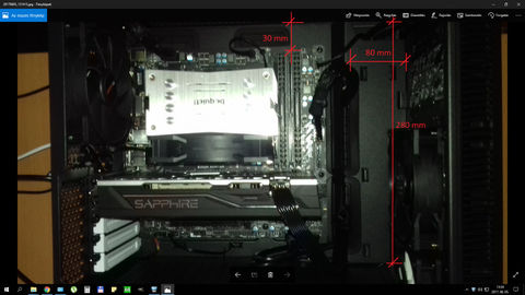

Az a ház elölről elég zárt,így nem tartom jó ötletnek oda rakni a radit-felül viszont nem biztos hogy elfér a vastagsága miatt(60+25 mm).Bár ha jól látom,akkor az alaplap síkjától eléggé eltolva helyezkedik el a felső 120mm-s rögzítőhely-de ezt neked kell megmérni.Sanszos,hogy 45 mm-s radival jobban járnál és elfér 280-s méretben is talán.Szóval legelőször mérd meg mi fér be,utána kiokoskodunk valamit!

Felejtős,hiába van felül két 120-as ventihely,olyan karcsú a hely a fémváz és a műanyag fedél közt,hogy még egy slim radi sem fér be.Előre semmi nem fér,mert a hdd rack nem eltávolítható,egyedül hátra tudsz egy szem 120-as radit rakni.A 690/II már egy fokkal jobb,ott elfér fenn egy slim 240-es,a fenéklemezen meg az alsó hdd rack kiszedésével egy 45-60 vastag 240-es.Faragás nélkül ebbe nem raksz vizet,csak ha megmeríted a kádban.

Define Mini C házba keresek vízhűtést R5 1600X-hez. mATX-re építettem és a levegő kevés neki sajnos (Pure rock 120 mm). 27 fokos szobában már böngészés közben 40-50 fok...
Visszaolvasást követően, Grózi fórumtárs ajánlása alapján találtam a Phobya Pure Performance 240LT KIT-et
Radiátorméret alapján elvileg elfér frontpanelon. Viszont a szivattyút, tartályt ötletem sincs, hogy hova kell rögzíteni. Továbbá AM4 foglalathoz milyen kit lenne még, ami ajánlott?

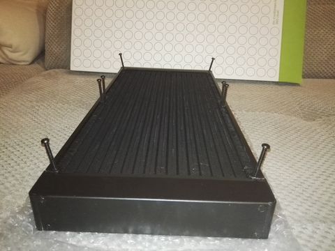

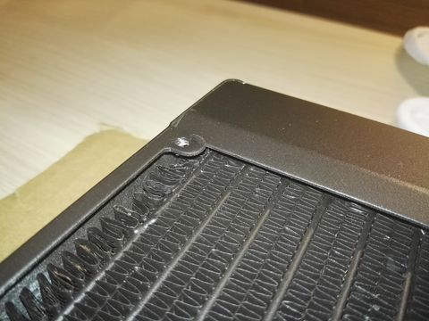

Én is gépbarkácsolásba kezdtem, a héten jött meg az EK cooltream WE 360 (dupla 180) radim, amihez kicsit barkácsolni kellett a házam.
Kibontom, rátettem a házam tetejére, valami nem OK, billeg. Látom, hogy meg van csavarodva az egész cucc picit...Amúgy a radinak a fém kerete pontatlan összeszerelésű, a két végén 4-4 db süllyesztett imbusz fogja össze az egészet. Látom hogy az egyik oldalon lötyög pár. Sebaj, meghúzom. Aha, forog egy helyben, menet nincs.
Sebaj, talán szét nem esik, ránéztem a ventirögtítő menetekre, aztán azok alá:
No comment...
Mikor ezt megláttam, vizet bele, hátha ereszt.
Töltöttem bele csapból, mozgattam, éééés: ereszt, szuper!Az EK kínai üzemében úgy látszik péntek volt, most küldöm vissza varázslóékhoz...

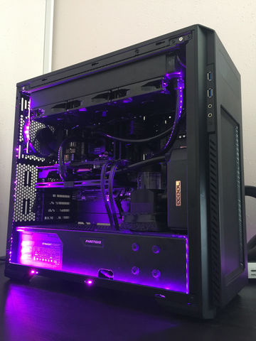

Én is elkészültem pár óra alatt.
Következő lépés új vga+ vizesblokk.
NZXT grid bevan lőve, terheletlenül mindent levesz, EVGA Supernova G3 750W néma mint a halál. Már csak a VGA-nak van hangja idle, nélküle néma az egész.
LLKobe
Köszi mindenkinek
Sok munkaórámba és pénzembe került...
(#47022) Leon77: Tudom, az a szigszalagos megoldás nekem is szúrja a szemem. Már megvan az anyag a kiváltására, csak időm nincs megcsinálni. Most vettem egy házat (nem ATX-et, hanem téglát) és most minden időm és pénzem abba megy... Bakker, szívtam a fogam hogy drágák a fittingek, itt meg egy bojlercsere 100 ropi
És ez csak egy az ezer dologból...
(#47023) Grózi: Ez a lila élőben nagyon adja, de telefonnal fényeket fényképezni... Halott ügy. De élőben nagyon pofás.

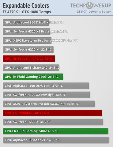

240-es single aluradin lóg egy 1080 meg egy XY proci?Vagy elmentek az EK-nál otthonról,vagy feltalálták a tutit.
fuvi
na még egy teszt techpowerup, ebben szét is kapják, érdekes a gpu blokk belülről
