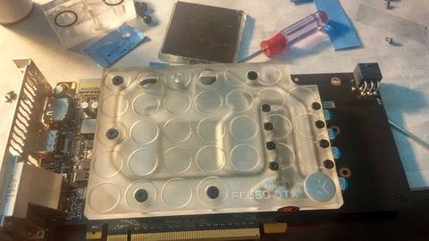

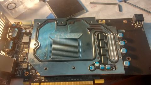

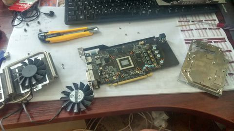

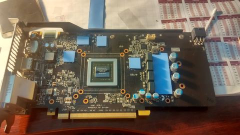

carr
Tegnap hallom, hogy valamiért a Vga hűtő (msi gtx660) iszonyatosan hangos. Csak wotoltam, s eddig nem történt ilyen. Aztán az asztalra kilépve benéztem a házba.... Az egyik venti csak áll... Hmm. Mondom ez feature vagy bug? Felpumpáltam magam, Elővettem a vizes szettet, s Elkezdtem össze rakni a Vga-n.
Az acryl tetőn faragni kellett mert a kondik feltartották a végét, s nem ért hozzá a vrm-hez.
Mobilon vagyok... Beépített böngésző nem támogatja a feltöltési funkciót.... -

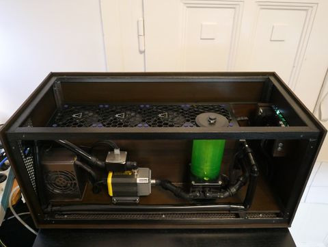

*Szájber*
Megmattult csöveket cseréltünk. Ha unatkoznátok!

Elkezdtem építeni életem első vízhűtését és a mai napon jött meg a pumpa. Ez egy ali-ról rendelt d5 másolat és igen tudom a veszélyeket de mikor csak 48euró volt akkor szívesen kipróbálom. A legszebb, hogy PWM-es a pumpa.
Élőben még soha nem láttam épített vízhűtéses gépet csak kész vizeseket és így mikor kicsomagoltam eléggé meglepett a pumpa mérete. Ahol a tömítő gyűrű van ott az átmérő 61.1mm, a rotor átmérője 35.5mm, a perem ahol a leszorító van az 65.1mm és a pumpa össz hossza rotortól a motor hátlapjáig 60mm. -
