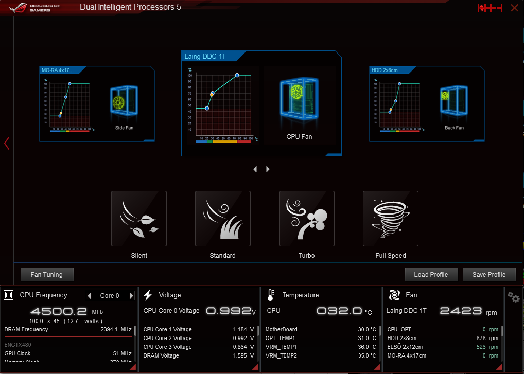

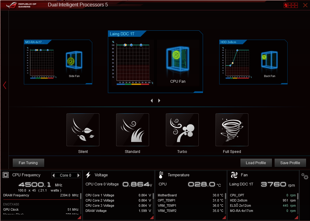

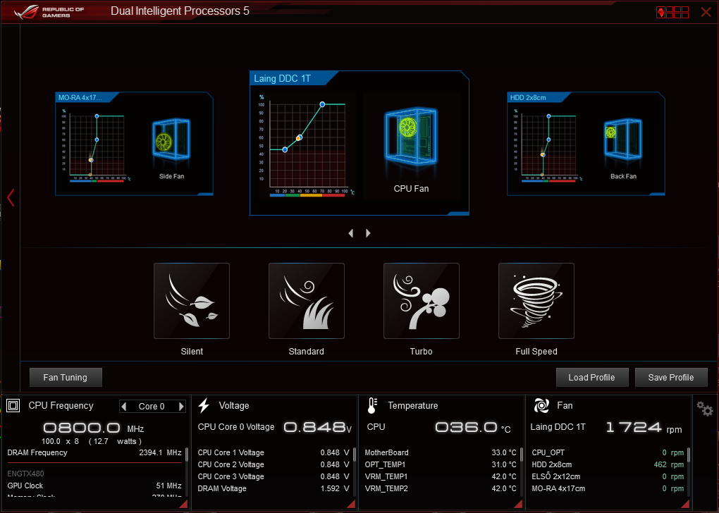

Mostanában szó volt a Laing DDC 7v-on való üzemeléséről.
Kbhont kollégát idézve.
"Én a helyetekben nem erőltetném ezt a 7 voltos molex leosztást...
Nézzetek meg a neten egy atx táp kapcsolási rajzát... Ott fehéren feketén látszik, hogy a következő feszültségekre készülnek ezek a tápok!
+12v,+5v,-12v,-5v,+3.3v.
Ezek a szabvány feszültségek a GND hez képest vannak méretezve!
Az, hogy a molexen 7volt mérhető az csak a szekunder azonosság miatt van, de olyan áramköri elem, ami a 7 volt stabilitását volna hivatott én nem találtam a rendszerben!"
Mivel anyagilag most elég rosszul állok megpróbáltam a meglevő dolgokkal megoldani a Pumpa vezérlését.
Ezért a pumpát rákötöttem az alaplapon a CPU ventilátor vezérlőjére.Az alaplapom adatlapja szerint 1A 12W a maximális megengedett terhelés.A pumpa adatlapja szerint 10w-os kimértem az áramfelvételt és 12v -on 610mA az áramfelvétele terhelés alatt,ezért rá lehet kötni,amit meg is csináltam.A molex csatlakozót leszedtem és egy 4 pines ventilátor csatlakozóba bekötöttem.
1. GND - PUMPA FEKETE VEZETÉKE test negatív.
2. CPU FAN PWR PUMPA SÁRGA VEZETÉKE 12v +
3. CPU FAN IN PUMPA KÉK VEZETÉKE fordulatszám kijelzés.
4. CPU FAN PWM ez üresen marad

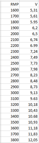

A pumpán a következő feszültség értékeket mértem ki fordulatszám függvényében,ez hasznos infó lehet.

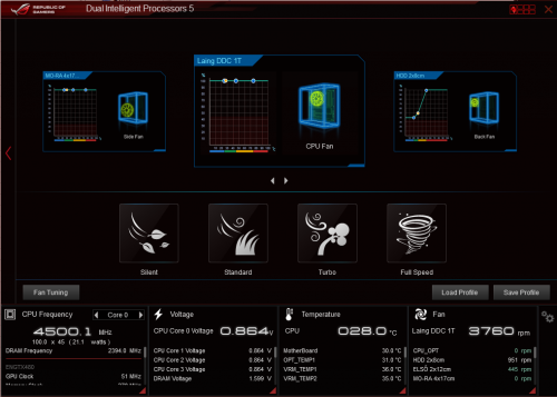

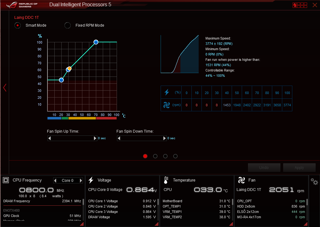

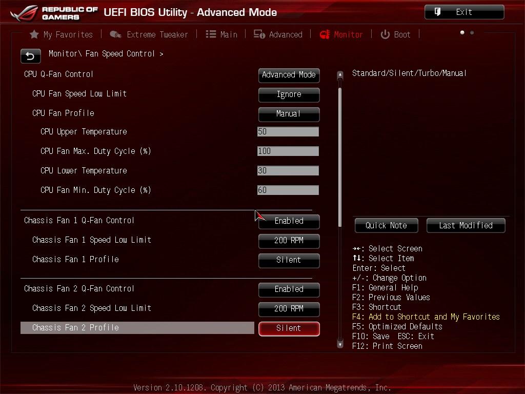

A pumpát a biosban,
vagy az Al Suite 3 programban lehet beszabályozni,illetve az ASUS ROG Front Base előlapi panelen.
Én a programot választottam,és beállítottam mindegyik kategóriához a többi ventilátort is.
Full speed DDC 12v
Turbo DDC 7.5v
Standard DDC 6.6v
Silent DDC 5.7v
Remélem hasznos volt az infó. -
