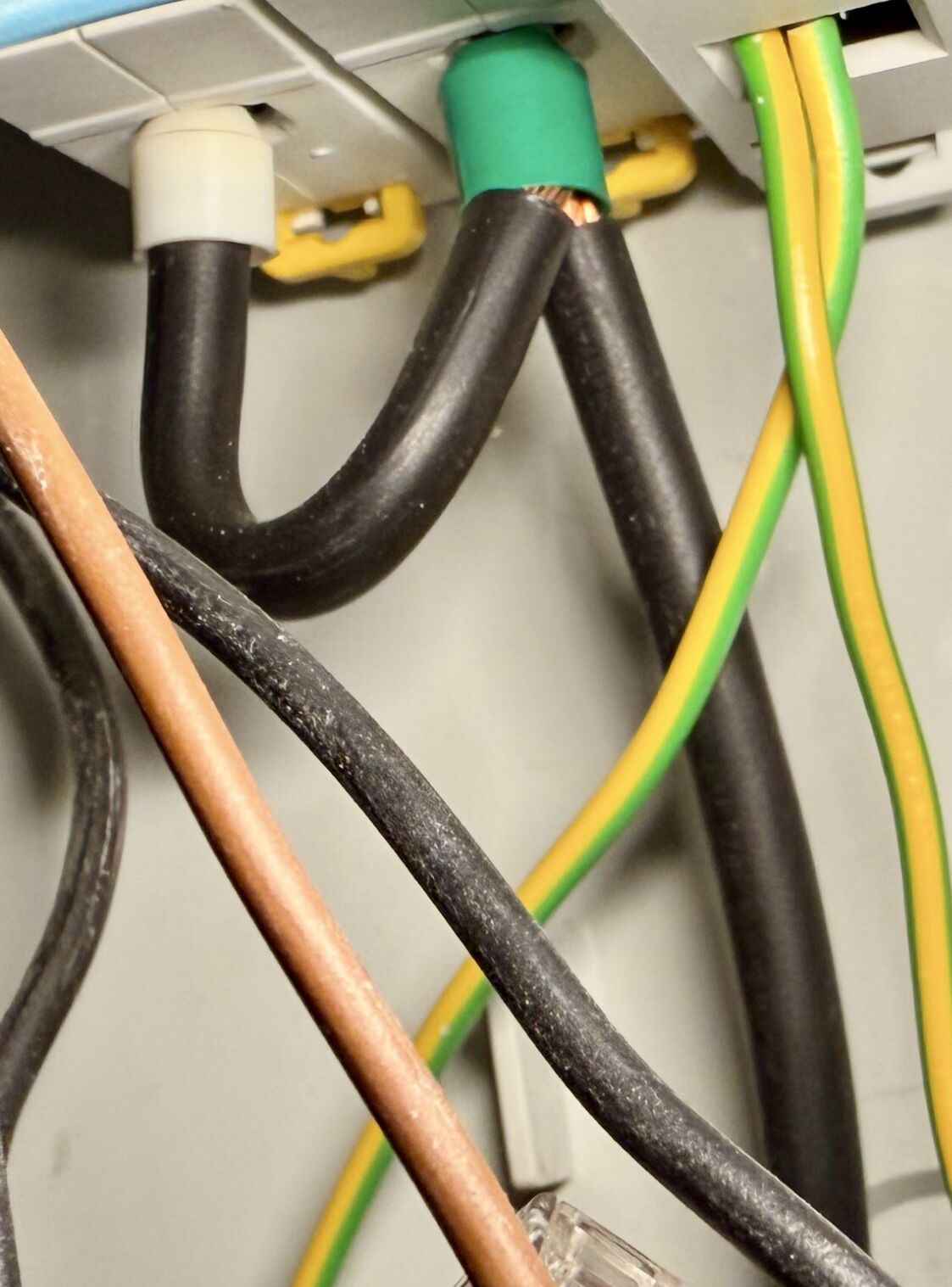

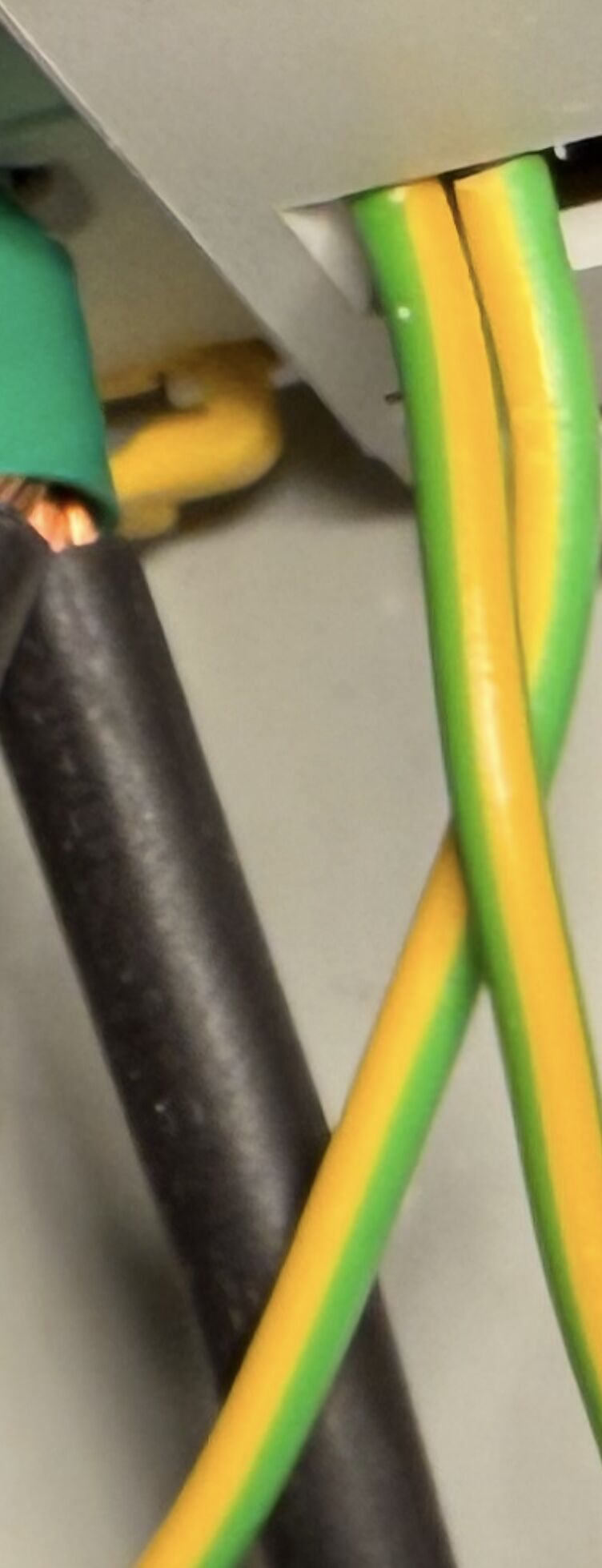

Köszi srácok. Az megnyugtató, ha 10 mm2-esek.
Ezen a képen jobban látszanak a vastag kábel érvéghüvelyei is.Lenne mégegy kérdés:
A vékonyabb vezetékek a képen 1,5 mm2 vagy 2.5 mm2-esek?
Átmérőjük szigeteléssel 3 mm. -

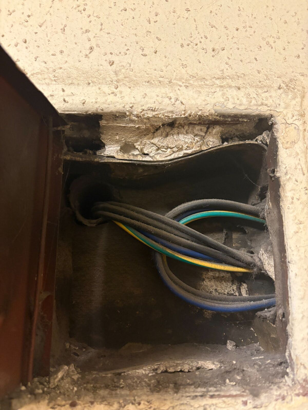

Köszi a részletes válaszod. Ami nem teljesen világos nekem, hogy mi a baj azzal a piros vezetékkel, én azt gondoltam hogy a munka legtermészetesebb része, hogy áthúzzuk azt az 5 méter vezetéket a meglévő csőben.
De kíváncsivá tettél és kinyitottam a lépcsőházi dobozt, ilyen belül.
Hogy ez hol válik pirossá, azt nem tudom. (Meg légyszi világosítsatok fel annak a huroknak a logikájáról, az mi célt szolgál). Illetve a 1+1+3 vezeték azért van, hogy elvileg elő van készítve a 3 fázis minden lakásban? Másra nem tudok tippelni.A folyosó oldalfalát mondjuk biztos nem vésetem ki, akkor inkább maradok 16A-en az idők végezetéig.

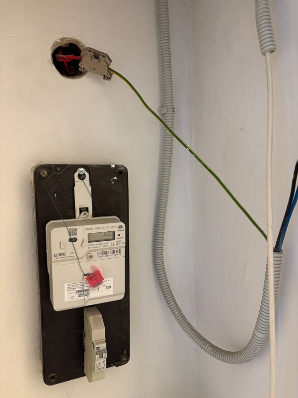

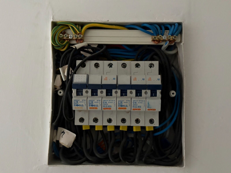

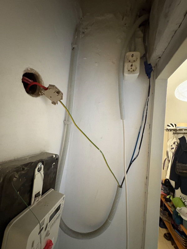

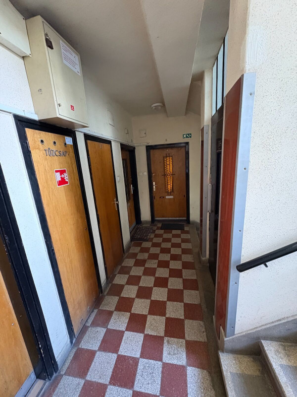

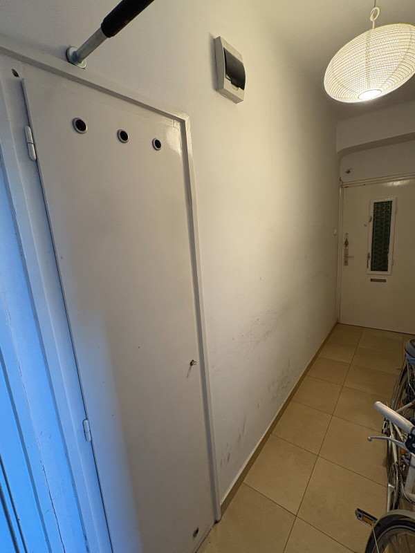

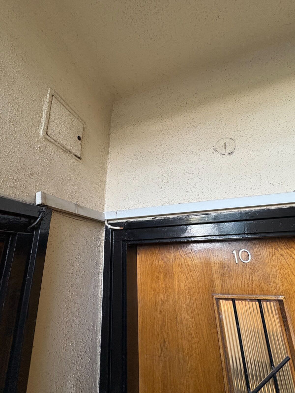

Hát itt biztos nem csak papírozni kell :-) Lefotóztam ma.
2012-ben volt a belső felújítás, azóta így van. Amikor volt a kötelező óra csere akkor érdekes módon nem kötöttek bele.
Kintről befelé:
Panel lépcsőház. Beszéltem a közös képviselővel, nincs hely kint a mérőknek, mindenki aki bővített annak bentre tették az új órát. Elég sok lakónál volt már bővítés, állítólag sehol nem volt gond ebből.
Itt a szerelő bekukucskált, és azt mondta, hogy a házban új vezetékek vannak és van házi föld is.
Előszoba, az ajtó mögött van az óra.
Óra kicserélve, bekötés régi. A pirosból arra gondolok, hogy a lécsőház és a lakás közötti kábel régi, meg a szerelő is mint ha ezt említette volna akkor. Érdekes hogy van föld a régi vezetéken.
Ideiglenes megoldás, 2012 óra.
Plomba engedély nélkül ez a megoldás maradt, régi vezeték az újjal összekötve.
Kismegszakítót lefotóztam előlap nélkül, ezek szerint még sincs FI relé.
Szóval ez a helyzet :-)
Milyen praktikus lépéseket javasoltok, hogy ebből 1x32A lehessen? -
