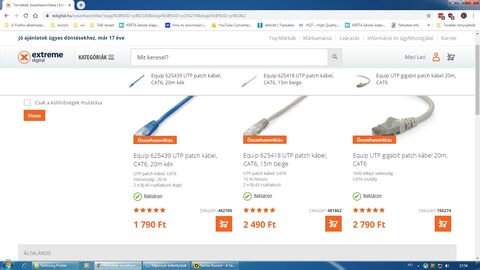

inf3rno
nagyfejü #684 üzenetére
A szín.
Amennyire én tudom az Equip viszonteladó, szóval gondolom attól függ, hogy honnan tudja beszerezni a kábelt és mennyiért. Szerintem működni fog ez is otthonra, akár még az obis cat5e kábel is jó lehet... Ezeket már nem kunszt összehozni, cat6a s/ftp-t azért nem vennék ilyet. Árban esetleg találhatsz olcsóbbat is, ha nem viszonteladótól veszel, de érdemes utánaolvasni a cégnek, hogy mióta gyárt kábelt.
