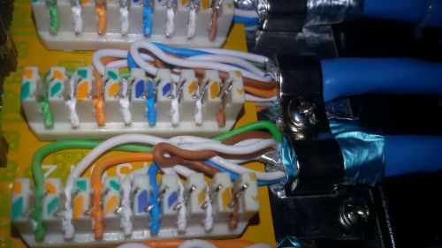

Bacusuz
tehát ha te A ra kötöd akkor a kábel felől indulva:
barna
barna-fehér
kék-fehér
kék
sárga-fehér
sárga
zöld-fehér
zöldha B re kötöd első 4 ugyan az:
barna
barna-fehér
kék-fehér
kék
zöld-fehér
zöld
sárga-fehér
sárgaA betűzőt így kell használni (13:36 nál jól látható)
Ha a fali aljzatot A-ra kötötted,akkor ezt is A-ra kösd,ha B-re akkor B-re kösd. -

A fali kábel érpáronként van sodorva(szin + fehér),a bekötésig hagyd is úgy.
Ha azt a fajta panelt veszed amit mutattam, ahova kötöd az ereket ott rajta van az a és b jelölés hogyan kell bekötni szinenként.De ez a képen látyzik is.
Ha vastaggal jelöl egy színt az a teli pl kék vastag az lesz a kék kér,majd egy kéket mutat de csak fele akkorát oda megy az a fehér kábel ami össze volt a kékkel csavarva.

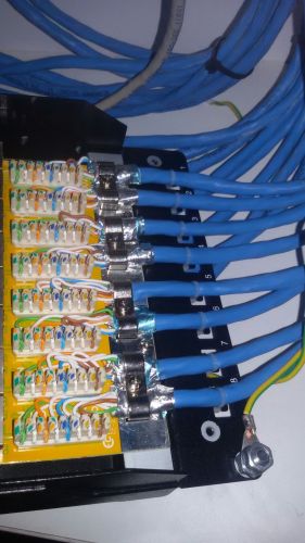

Nekem az összes szobai kábel egy helyen jön ki ahol a router+bejövő net is van,.
Ide egy cat6 árnyékolt patch panelt tettem(erre kötöttem földet és az összes fali kábelt),a fali aljzat pedig sima cat6 árnyékolatlan.
Igazából nem sikerült rájönnöm hogy így is árnyékolt marad-e vagy nem.
Itt azt mondják igen,de pl a Lan KFT azt mondja hogy mindenhol árnyékolás kell.
