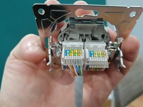

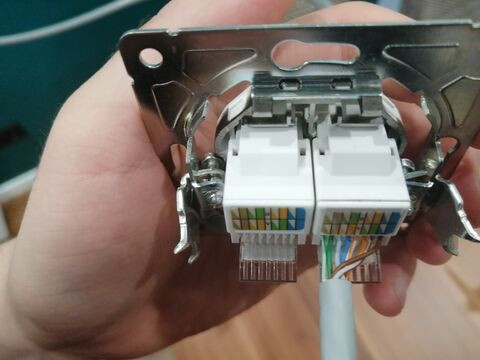

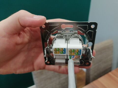

Ahogy korábbi hozzászólásomban említettem, a jelenlegi színeket ne nézzétek légyszíves, mert határozottan ROSSZUL vannak bekötve. Köthetek egy B-t, mint a másik végén, akkor sem lesz jó, rengetegszer próbáltam azt is. Az érpárok a tester szerint érintkeznek, szóval érintkezési problémára nem tudok gondolni.
Illetve @Borzoló: az első képen a színek alatt van egy számsor, nem tudom mennyire látszik, romlott sokat a minőség. Azt ha figyelembe veszem, azaz felhasználom a javasolt bekötést, akkor 568A-t vagy B-t kapok, szóval nem a konkrét színeket kell követnem, hanem a számok. Egyébként kötöttem már szín alapján is.
Kristóf11 #887 üzenetére
A hátulján nem dizájn elem, RGB funkció,......az a szinezès.
Ott eldöntheted, hogy A vagy B színkód szerint kötöd.
ÈS AZT KÍNOSAN TARTANI KELL
NEM FÈR BELE EGY HIBA SE
Tehát ha a színkód végén (A és B szerint is)kék van, akkor a közèpen mit keres nálad a kék?
Ha megnehezíted az életed mert te vagy az.....(mazohistapista) akkor kitalalhatsz új szinkodokat, variációkat, de akkor azt kell tartanod végig, mindenhol.
Nem javasolt!
Járatlan útèrt az ösvènyt el ne hagyd! -

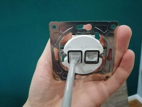

szobafelujitas miatt szukseg volt utp fali aljzatot felszerelnunk. 2xRj45 a csatlakozas. A routertol kb 5 meterre vannak a falba behuzva a kabelek. 1,5 meteren aram is jon mellettuk. Olyan aljzatot sikerult kifogni aminek a bekoteserol meg sehol sem lattam instrukciokat. Emiatt fordulnek hozzatok.
Felepites: router - kb 5 meter cat6 utp - fali aljzat - tv,konzol 50 centin belul (ez lesz a cel).
Az egesz hazban en csinaltam a netkabelek osszekoteset, krimpelest stb, szoval szereltem mar nehanyat, de csatlakozot meg nem.
Problemam, hogy ha kotok 568b-t a routernel es az aljzatnal majd az aljzatba dugott gyari kabelt radugom a testerre a kovetkezot kapom:
-ha a routerbe van dugva: short (minden mas mukodo kabelemre ezt irja, de a gigabites net jol megy rajtuk)
-ha a testerben van a ket vege: crossover.Gepen tesztelve van halozat, de nincs internet (unidentified network/no internet access)
Barmi javaslatotok van ehhez mitevo legyek, hogy netet tudjak varazsolni az eszkozeimhoz? Mar lemodelleztem kicsibe is, hogy vagtam egy kis kabelt es ugy probalgattam, tehat nem a fali kabelen. Csatolok kepet is, a szinparokat ne nezzetek ez a 1567. Probanal keszult kep
