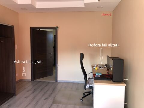

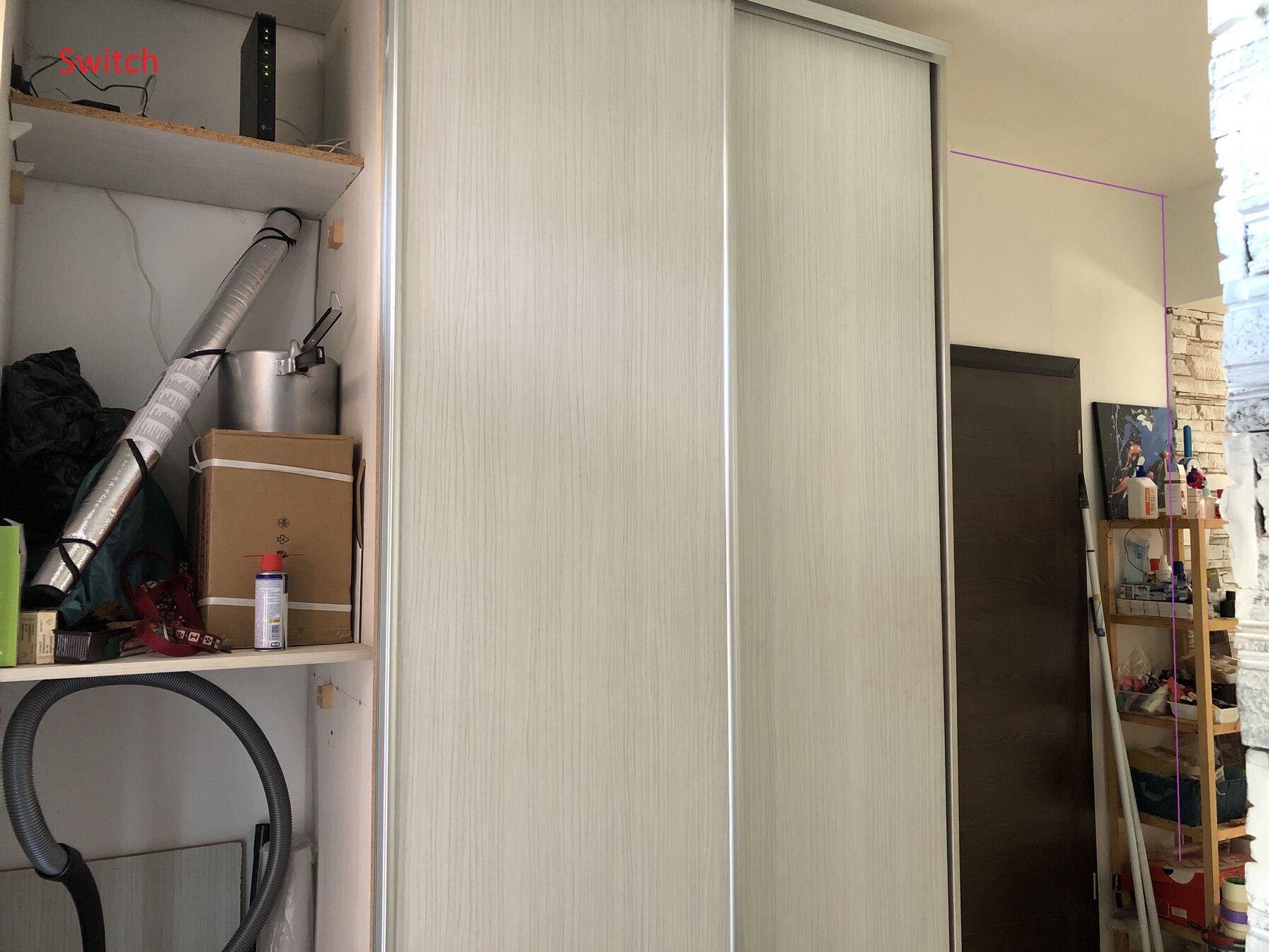

Panellakásban szeretnék UTP kábelt behúzni, bejárat felett indulna kábelcsatornában, majd egy falon át a nappaliba és onnan a szegélylécben (műanyag, középen kipattintható kábelcsatornás ez is)
Olvasgattam a témában néztem a fórumot is de annál jobba belezavarodtam....
Cat6a S/FTP patch kábelben gondolkoztam de ehhez spec krimpelő kéne, plusz a földelést se tudom megoldani.
Utána néztem U/FTP kábelen de azt meg nem találtam patch kábelnek.
Felmerült a kérdés, hogy kell-e egyáltalán árnyékolt kábel, ha nem fut mellette vezeték, csak egy helyen lenne egy konnektor kb 10-20 cm-el felette?
Tudnátok valami okosat mondani, esetleg ajánlani 1-2 oldalt, márkát amit érdemes lenne venni?
Előre is köszi!

Egy olyan kérdésem lenne, hogy mi a véleményetek a Schneider Asfora cat6-os fali aljzatról?
Egy gipszkarton fal folyosó oldalán van egy szekrény amiben van a switch és onnan szeretném bevezetni a netet a karton fal másik oldalán lévő szobámba. Erre gondoltam, hogy a switchből menne a kábel vagy közvetlen mögötte (akár felelül a kartonban és a másik oldalán alul kivezetve a fali aljzattal, akár mindekét oldalon alul) vagy a felül a mennyezet alatt az ajtó mellett átvezetve a fali aljaztba (ahogy a lila csík van).
Mivel még nem döntöttem el, hogy az asztal marad-e ott ahol most van (és úgy nyilván jobb lenne ott kivezetni mellette) vagy helyet cserél a bal oldalon lévő szekrénnyel (úgy meg azon az oldalon célszerűbb ugye kivezetni) ezért vacillálok még, hogy melyik oldalon legyen. De pont ezért is gondoltam a fali aljzatos kivezetésre mert akármelyik oldalon is lesz, ha az asztalt később át teszem akkor már csak onnantól kell hosszabb kábel és nem újra húzni vagy eleve jóval hosszabbra hagyni a kábelt.
Viszont mikor itt voltak ma a villanyszerelők ők azt mondták nem túl jó ez a fali aljzat mert sok lesz a jelveszteség inkább direktbe kéne a kábelt.
Szerintetek is sok lenne a veszteség és inkább direktbe legyen hosszabbra hagyva a kábel vagy jó az az aljzat? -
