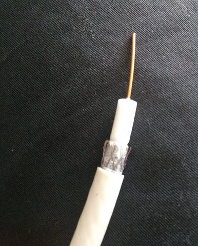

    Megérkezett a kis szettem. Ki is próbáltam, de nem vagyok benne biztos, hogy a kábelt hogyan is kell blankolni, mert az egyik videóban tűrögetik a kis fém szálakat mint az ingujját, a másikban, meg csak simán beletolják a fejbe, és már nyomják is rá. :/
    Szóval mielőtt beletolom a képen látható fejbe a kábelt, maradhat úgy, ahogy a blankoló leszedte, vagy az alumínium burkolat felett levő réz szálakat hátra kell tűrnöm? Ezek a szálak az árnyékolást hívatottak szolgálni, ugye? És nem érhetnek hozzá a maghoz (ami meg a középen levő erős réz szál).
    Bocs a rossz képért, szar a telóm kamerája.

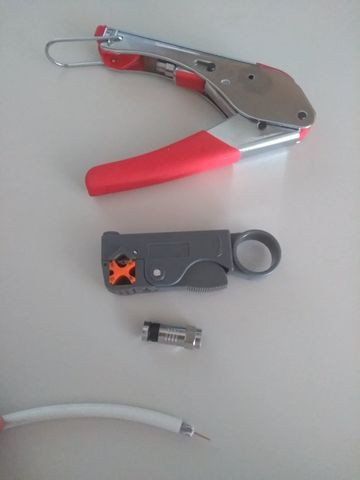

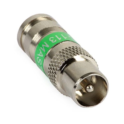

  • kisskd
    válasz z123456789 #509 üzenetére
    Bocsi, elcsúsztam múlt héten a melóval, most jutottam el ide. Szép sorjában, hogy mindent megválaszoljak talán:
    - műanyag tényleg kuka kategória, lehet játszani, h hátha van jobb méret, de nem tartós megoldás
    - rácsavarós már tűrhetőbb, de az is eléggé méretérzékeny, és nem igazi megoldás, ha mint írtad, rá akarsz készülni a jövőre, és hajlandó vagy beruházni
    - az inf3rno által ajánlott blankolót/blankolás megoldást nem ajánlanám, hosszában összenyomott dugóba szerintem nem való, és nem is vált be nekem, amikor próbálkoztam vele. Úgy kéne a végén kinéznie, mint a "breakdown" című ábrán felül (fontos a kis tiszta fehér nyaka is, és nem kell visszahajtani az árnyékolást), és nem úgy, mint a "step 4" felirat fölött ... Lentebb a szerszámoknál linkelek majd jobb blankoló megoldást.
    - meleg ér és az árnyékolás tényleg ne érjen össze, de ebben segít a jó blankoló általában
    - a linkelt átalakító jó, itthon sem vészes, kintről még olcsóbb, viszont ha jót fogót veszel, akkor nem is szükséges, és néha jól jön, ha nincs plusz átalakító, mert egyes TV-kbe pl. túl hosszú lesz a merev rész (ilyenkor jöhet a derékszögő F csatlakozós toldó, abból is rakj el az elsősegélycsomagba párat)
    - arra figyelj szerelésnél, hogy a fogó nem nyomja rá neked a dugót a kábelre, csak "lezárja" azt, szóval a lépések: vágás méretre, blankolás, dugó ráhúzása a kábelre kézzel, vagy a lentebb linkelt csillaggal, addig, amíg a felülről látható szűkebb lyukat a csatlakozóban ki nem tölti teljesen a habosított belső, fehér szigetelés (és itt már az árnyékolásból ne legyen szál), és csak utána nyomkodás a fogóval, mert különben nem szorul rá rendesen.
    Kütyük:
    Fogó:
    az általad linkelt szettem van, csak kék nyéllel, tök jól működik, de ha még nem rendelted meg, én másikat vennék, 2 dologban fejlődhetne még, és nem sokkal drágábban lehet találni olyat, ami ezeknek is megfelel. Egyrészt egy masszívabb áttétellel kevésbé fehéredik bele a kezded, másrészt ha cserélhető az a "közdarab" ami a csatlakozó végére illeszkedik, akkor tudsz vele rögtön RCA-t, meg az általad is linkelt, TV-be menő "gyorscsatlakozót" (aminek következetes angol nevét még nem találtam) is gyártani, átalakítás nélkül. Sajnos most nem találtam olyan kínait "hirtelen", ahol a leírásban is szerepelt volna ez mind, a régi mentett kereséseim pedig már nem élnek, pedig én is most akarok "cserélni", de itthon van ilyen, ami elvileg jó mindenhez, és a szabadalmakkal nem törődve, ennek koppintásaiból találni szép számmal Alin.
    Blankoló: a csomagban linkelt blankolót keresed, hidd el, csak ki kell fogni azt a darabot, ami nem esik szét + felül beállítani a kis imbuszokkal a vágási mélységet, ha nem tökéletes elsőre. Kell az a 3 kés egymás mellett, hogy jó legyen.
    F csati: csomagban linkelt csatlakozók jobbak, mint a külön linkelt, aminek az alsó pereme műanyag, inkább a fém verziót keresd külön is, azok tartósabbnak/pontosabbnak bizonyultak eddig.
    Kiegészítők: Én vennék egy ilyen "csípőfogót", mert nagyon megkönnyíti a munkát, ha nem nyomorítod össze a habosított szigetelést a kábelben amikor elnyesed a hagyományos oldalcsípővel. És keresnék még egy hasonló "csillagot", a tágító, és a menetes vége (amire rácsavarva az F csatlakozót könnyebben nyomod rá a vezetékre) szintén nagy segítség. Ilyen beépített blankolósat még nem láttam, azzal szemben kicsit szkeptikus vagyok.
    Egyéb csatlakozó: nem árt, ha van az általad linkelt átalakítóból, plusz annak anya végű verziójából, és mellé még F toldó. Ha mindenhova tökéletes megoldást akarsz, akkor vannak ezeknek keresztezései is (de ezzel a 3-mal már el lehet lenni az F csati mellé), amik alkalomadtán jobban kiadhatják a helyet, jobban felférnek, kevésbé akarnak letörni, pl.: ez, vagy ez.
    Minden leírtam? Ha nem, szólj(atok)!
    ui.: A linkeléseknél a kialakítást figyeltem, az árat nem, arra nem volt kapacitásom, keresgélj, valszeg találsz olcsóbban.
  • z123456789
    válasz forten #508 üzenetére
    Ja?! De hüye vagyok, tényleg. Pont olyat linkeltem, amiből akár rá is jöhettem volna. :D
    Igazából szerintem akkor már nem kell senkinek sem magyaráznia. :)
    Köszi az eddigieket. :R
    Ez az, ugye? :)
    Lehet majd még jövök. :D

    A lényeg, hogy eslő sorban most a TV-hez szeretnék csatlakozni, de a 10 m-es kábelnek letéptem a fejét. Nem vesztem el, vettem egy ilyet.
    Rettenet, nem tudom fixálni, és csúszkál a kábel benne. hol van adás, hol nincs.
    Szeretnék egy ennél markánsabb rögzítést, akár egy ilyesmi fejjel.
    Ahogy néztem ebből van olyan amit rá kell szorítani, meg olyan amit rá lehet tekerni. A lényeg, hogy nekem úgy álljon, mint Katiban a gyerek. Jó a hosszában préselős is ahogy mondod, csak kérlek mutasd a célszerszámot, és a megfelelő fejet. (Esetleg kódnevekkel, hogy az eBayen is tudjak keresni. :) )
    Ezekhez szeretnék konkrét neveket (akár angolt is), vagy linkeket, attól függ időd mennyire engedi. Blankoló is érdekel. :B
    De nagyon hálás lennék, ha egy komoly arzenállal tudnék nekiállni a javításnak...addig nincs TV. :((( :D
    Nem fogom ezért kihívni a szerelőt, az hót ziher! :D
