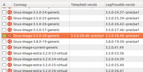

3.8, ajjaj! A minap a flash probléma megoldásának keresése közben felraktam és nagy sötétség telepedett a gépemre. Boot közben lekapcsolt a monitor és nem is jött vissza amíg nem tartottam nyomva a shiftet induláskor (hogy bejöjjön a grub és régebbi kernelt válasszak).
Most hogy a 3.5.0-36 jól működik, a synapticban be is állítottam, hogy ne frissítse a kernelt

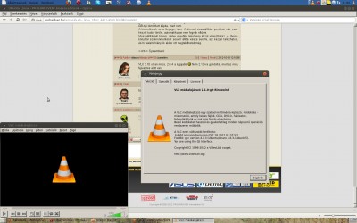

Na, már ki is próbáltam, a vlc -t valahogy nem tudom rábírni, hogy egyáltalán megközelítse a Gnome Mplayer teljesítményét... A megfelelő beállításért itt kérdezősködjek, vagy a VLC topicbsn? -
