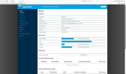

Ma végre volt időm feltenni az aktuális 19.07.7 fw-t a v1-es routeremre. Igen mai napig az öregfiút használom
Új FW is tökéletesen működik egyenlőre.
Manuális upload-dal feltelepítettem az OpenWrt 2020 Luci témát is, de sajnos vannak hibái, így maradtam a Material-nál végül.
(Ha valakit érdekel megírom milyen problémák voltak 2020-as témával.)A router újrakonfigurálása során átbújtam a teljes menüt, és felvetődött bennem egy kérdés:
