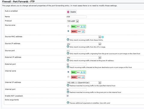

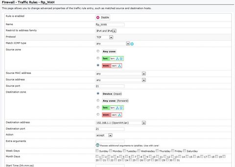

DiabloCorsa #68783 üzenetére
A portforward teljesen felesleges így.
DiabloCorsa
Hossszúúúú kísérletezéssel elkészült Lede fimmel a külső ftp kapcsolat.
Ilyen beállításokkal:Külső meghíváshoz csak az IP, semmi 21 vagy 221 ,2221
Fájl átvitel az belsőről tárról az USB-re 10MBs körül.
Aki tudja hol lehet az ftp jelszót változtatni - Linux nélkül - kérem írja meg. Jelenleg a vargalex - nál megadott jelszó működik, azt frissítettem. A 8081 itt nem működik -

keke69
Nagyon szépen köszönöm mindenki segítségét!
Jelentem fent van a LEDE és tökéletesen működik 1043ND V1
Amit nem értek még az annyira ha nyitok egy portot nem látom utána, nincs lista. -
