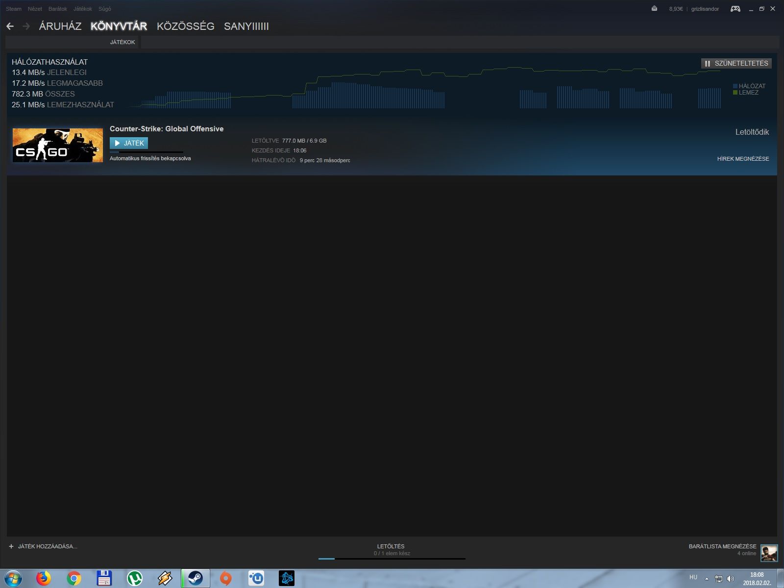

Tesztelővel pillanatnyi sebesség eléri a garantált sebességet(300Mbit/s), sőt 550Mbit/s-t is, hiába töltök forgalmas fájlokat, az se jön 100Mbit/s-nél többel stabilan. Szétnézek a utorrent beállításai között is.

Valami tesztelővel nézd, mert a steam alapból korlátoz 300Mbit/s-re, meg lehet, hogy le is volt terhelve a szerver amiről töltöttél.

grizlisandor
Tegnap beüzemelésre került 1043ND(v4 friss fw-val) router az gyorsított nethez(Digi100->Digi1000). Gyors beállítás után sikerült beüzemelni, de valami probléma van, most nem tudom, hogy a nettel vagy valami router beállítás hibádzik. Az a probléma, hogy a garantált sebességet nem éri el a net és a "stabilitás" is csökkent a régi 741ND Digi100 kombóhoz képest. itt egy kép steamről van letöltésről(katt) Ezt a problémát szerintetek valami router beállítás hiánya okozza vagy szolgáltatói oldalon nincs rendben valami?

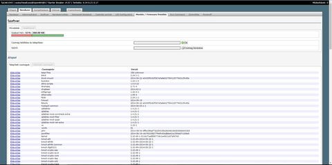

Attesz
Sajnos a jelenség még mindig megvan.
Formáztam az ex-rootot és most ezt kapom amikor be akarok lépni a LuCi-be:/usr/lib/lua/luci/dispatcher.lua:339: Failed to execute function dispatcher target for entry '/'.
The called action terminated with an exception:
/usr/lib/lua/luci/sauth.lua:32: Security Exception: Session ID is invalid!
stack traceback:
: in function 'assert'
/usr/lib/lua/luci/dispatcher.lua:339: in function 'dispatch'
/usr/lib/lua/luci/dispatcher.lua:124: in function </usr/lib/lua/luci/dispatcher.lua:123>
9092 pedig azt írja, hogy "No drive found" -
Attesz
Frissítés alatt a rendszerfrissítést értem.
Jelenleg ez van fent:
TpLinkWDRXX00
Model TP-Link TL-WDR4300 v1
Tűzfal verzió suste/HeadLess@OpenWrt@0.7 Barrier Breaker 14.07 / LuCI 0.12 Branch (0.12+git-15.037.36195-f1e2a26)
Kernel verzió 3.10.49Ha jól gondolom ettől már van frissebb.

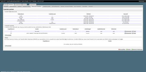

Attesz
Attesz
Kedves Suste!
Tudom, hogy rengeteg dolgod van, de most mégis a segítségedet szeretném kérni.
Leírom, hogy mi történt:
A routerem szépen tette a dolgát mígnem egy reggel áramszünet lett.
Valamiért azóta nem megy a csatolás.
A legfurcsább az, hogy a transmission GUI tökéletesen látja.
Valamiért a Swap és az exroot sem látszódik.Két dolgot szeretnék kérni tőled.
1; Szeretném frissíteni a rendszert, de ha megoldható, akkor adatvesztés nélkül.
Ha nem megy, vagy üres vinyóval egyszerűbb, akkor lementem a dolgokat róla.2; Ezt a csatolás dolgot szeretném megoldani.
Talán a legjobb az lenne, ha megváltoztatnám a jelszót, belépnél aztán visszaállítom.Nagyon köszönöm!
Üdv
Attesz
Képeket is készítettem
